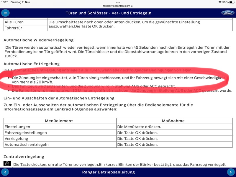

Auch da gibt es Bedienungsanleitungen. Sogar online:
www.ford.de/ser...ungen
Und hier das Beispiel für Ränger ab Bj. 06/21
www.fordservice...False

02 Nov 2021 14:50 - 03 Nov 2021 07:41 #14 von J-Zuchi
J-Zuchi antwortete auf Ford Ranger Automatische Verriegelung
Da steht nirgendwo wie die automatische Verriegelung ab 20 Km/h (Thema) eingestellt wird.

02 Nov 2021 18:30 #15 von PIPDblack
PIPDblack antwortete auf Ford Ranger Automatische Verriegelung
Die BA ist manchmal noch merkwürdiger als die Übersetzung der Menüpunkte im KI.
Wenn ich mir die BA zum automatischen Entriegeln durchlese, würde ich fast vermuten, dass man da um die Ecke denken muss. Wenn man die automatische Entriegelung aktiviert, muss ja im Gegenzug auch die automatische Verriegelung DAMIT aktiviert sein. Sonst würde die Funktion und die Beschreibung wenig Sinn ergeben.
Nur meine Vermutung.
Aber die Menüpunkte zu dem Thema in meinem Ränger geben mir auch mehr Fragezeichen auf als das sie hilfreich sind.
