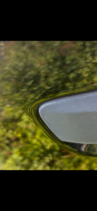

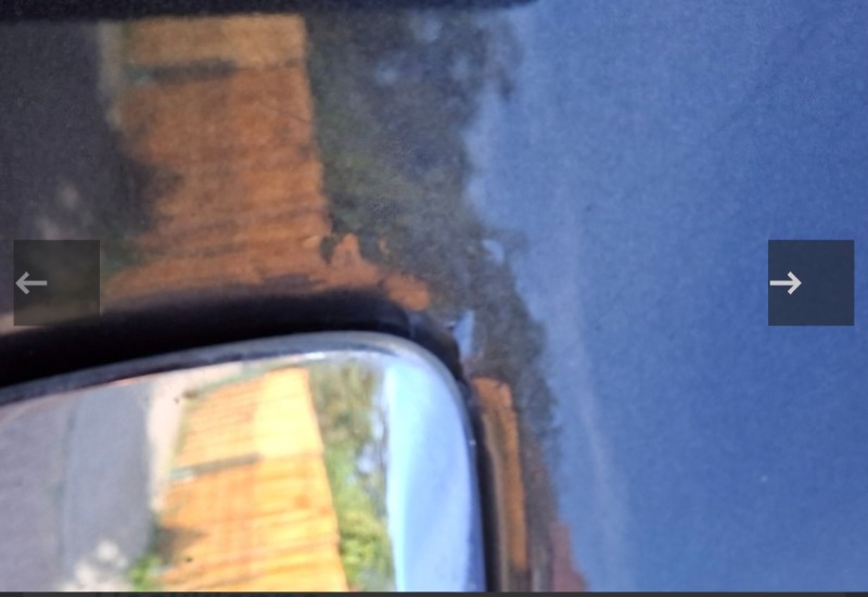

Heute dachte ich wtf..Roststellen am Heckklappengriff.
6Jahre alt, keine Lackschäden vorher.
Das ist schon recht heftig. Letztes Jahr wurde der Wagen noch mit Mike Sanders komplett behandelt.
Modelljahr 2020 Limited
3.2 L

Ist auf den Bildern etwas schlecht zu erkennen. Sieht aus, als würde der Griff schleifen.
Mich wundert nur, auf meiner Heckklappe hab ich direkt am Emblem nen Abplatzer und an der Seitenkante nen Riss im Lack, war ein kleiner Rempler. Beide Stellen bestimmt fast 2 Jahre unbehandelt aber komischerweise rostet da nix.
Hab schon gedacht, die Klappe ist verzinkt...

Moin, auf dem 1. Foto sind richtige Rostblasen, leider wirklich schlecht zu erkennen. Das ist links vom Griff oben.
Meine Frau ist not amused. Selbst ein offener Lackplatzer an der Ecke über dem Rücklicht rostet nicht wirklich.
Das ist wirklich eine Qualität zum weg rennen.
Frau möchte den Wagen am liebsten abstoßen, leider.

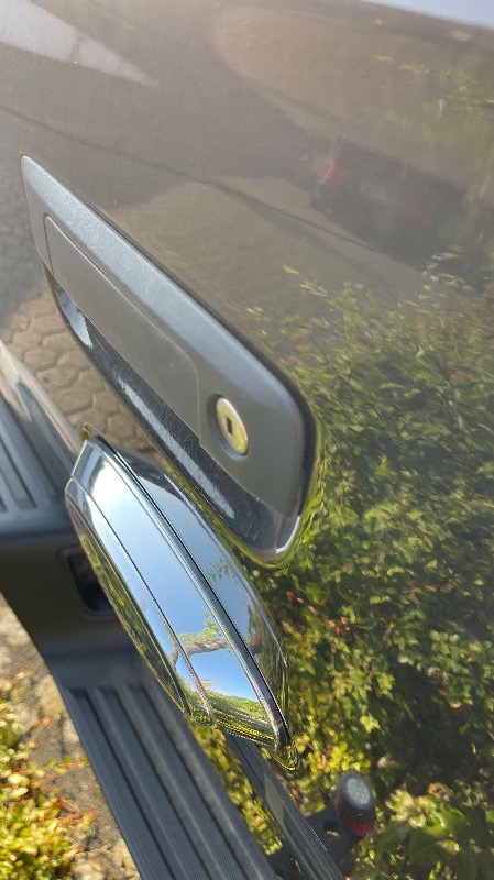

Ich kann nur mit 2 Bildern von meinem 14 Jahre alten Ranger dienen :rolleyes:
Da gab es auf die schlechte Qualität noch richtig Nachlass obendrauf :whistle:

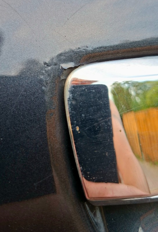

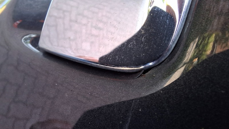

Die Bilder sind nicht sehr aufschlußreich. Für mich sieht es so aus, als ob die Ecken vom verchromten Griff den Lack berühren.
Das rostet dann natürlich und so unterwandert wie der Lack aussieht, auch schon länger.
Demontieren, anschleifen, 2-3x Rostumwandler drauf und dann mit einem Lackstift nachtupfen.

Erkennen kann ich nur die Blasen unter dem Lack weit weg vom Griff auf dem ersten Bild. Kennt man von alten Volkswagen auch. Schlecht lackiert, sprich vorbereitet.

Für mich sieht es so aus, als ob die Ecke beim betätigen am Lack anstoßen könnte.
Aber passiert ist passiert, an den Kanten dürfte ein Lackstift nicht so sehr auffallen.

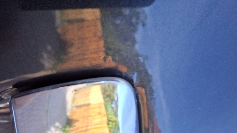

Jetzt sieht man es besser..
