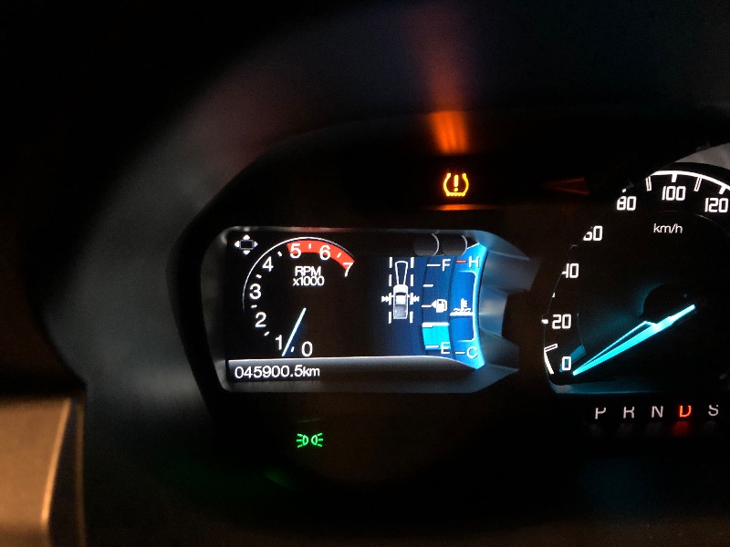

19 Nov 2019 05:09 - 19 Nov 2019 05:10 #19 von Nazgul
Nazgul antwortete auf RDKS-Problem
Range-Rider schrieb:
Kurze Initialisierung über den BC und alles ist gut.
Hi Range Rider,
aber morgen wirst die Meldung wieder auf dem Display haben ;-)
Das Reifensymbol (Bild2) leuchtet immer noch :-)
So ist es zumindest bei mir...
