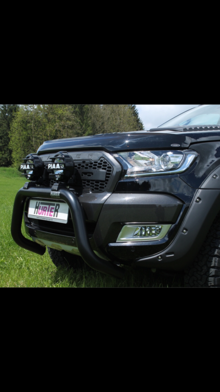

Hat jemand an seinem Facelift mit PDC vorne bereits nen Frontbügel?
Sollte mein Ranger nun endlich problemlos laufen, würde ich vielleicht in so etwas investieren wollen.
Die Hurter 76mm Variante mit den PIAA's gefällt mir schon mal richtig gut!!!
...bin aber auch für andere Alternativen offen.

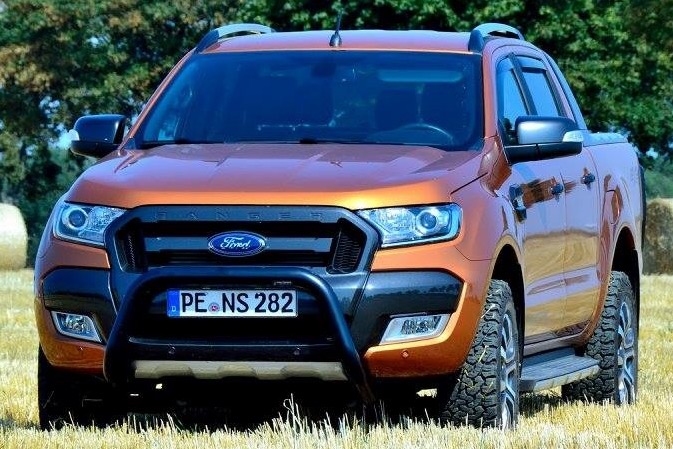

Ich hab den von Mitsutonida in 76mm schwarz.
Abgeklebt hab ich nix. Wichtig ist, das deine Nummernschildhalterung nicht zu weit rauskuckt. Das hat bei mir am Anfang auch zu Fehlern geführt, jetzt funktionierts.

Cip antwortete auf Frontbügel Facelift mit PDC Sensoren
Sieht sehr gut aus :daumen:
Aber da fehlt noch ein " i " in deinem Kennzeichen... :undweg:
