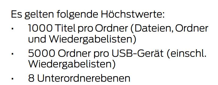

In der Bedienungsanleitung ab Seite 244 ist der Aufbau für die Ordnerstruktur auf USB-Sticks für die korrekte Funktion beschrieben.
Vielleicht kommst Du damit weiter.

11 Jahre 3 Wochen her #174967
von bo1992
bo1992 antwortete auf Probleme USB Stick Radio
