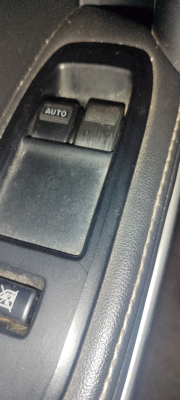

Hallo Leute.
Es tut mir leid aber ich suche den Fensterheber Schalter für meinen Extracab 2.2l 150 PS Bj.2014
Ich habe online sxhon gesucht und die ki gefragt aber es werden mir nicht die richtigen Schalter angezeigt wie auf dem angefügten Bild zu sehen ist.
Vielleicht kann mir jemand helfen einen günstigen Schalter zu bekommen.
Der von Ford kostet angeblich 180€, das kanns doch nicht sein.
Es ist nur der Schalter für die Beifahrertür locker, ich denke da ist was abgebrochen. Sonst funktioniert das ding.
Oder kann man den Schalter für die Beifahrertür deaktivieren (abklemmen?)?
Mir ist es nämlich schon zum 3 ten mal passiert das die Beifahrerscheibe nicht mehr hochging, auch mit dem Schalter an der Beifahrertür... Dann hab ich den Schalter an der Fahrertür solange bewegt bis er dann wieder hochging.
Bitte um Hilfe.

Nach 12 Jahren mal 180€ investieren kann doch nicht so weh tun.
Ist natürlich ärgerlich, aber das genau solch Schalter für einen Ranger bei Ali & Co. auftaucht, halte ich für unwahrscheinlich....
Plan B. Gebraucht vom Schrotti.

auf Partsouq die Teilenummer raussuchen:
partsouq.com/en/catalog/genuine/parts?c=...%24&vid=0&gid=790&q=
Dann mit der Nummer AB39 14A132-DB im weltweiten Netz nach dem Teil suchen und z.B. sowas finden:
ebay. Artikel: 276054150021

Oder du testest den Link vom Dirk
www.pickuptrucks.de/forum/42-ausruestung...brauchte-ersatzteile

Zur Not besorgst du dir die Schaltereinheit vom 4-Türer, die sind eher mal gebraucht zu finden Dann hast du eben zwei Schalter mehr drin.
Stecker ist bei sowas meistens der gleiche, nur sind bei dir die Pins für hinten nicht belegt.
Dann kannst du deinen Schalter zerlegen und wenn ne Reparatur möglich ist, kannst du einen von den hinteren Schaltern ausbauen und deinen wieder fit machen.

Hier
gibt es etliche, sogar welche für Extracab.
