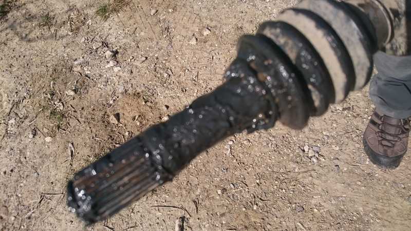

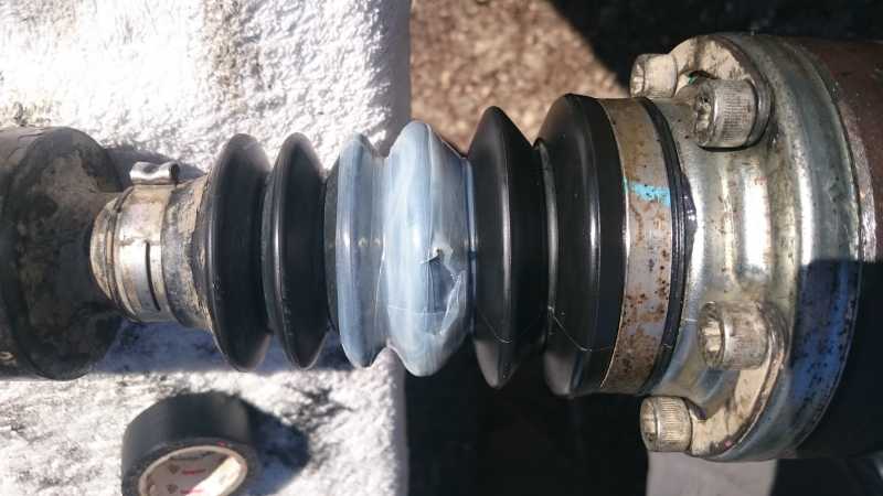

Hatten auch ein wenig Pech und mussten eine not OP machen am Ranger, die Manschette an der Welle des Verteilergetriebes ist gerissen und es ist Wasser und Sand eingetreten.
Hat sich danach nicht so schön angehört, aber unser Guide hatte genug Fett dabei und ich Werkzeug und so war das Teil in 1.5 Stunden wieder repariert und eingebaut.

Würdest du die Reparatur mal genauer beschreiben. Sieht aus, als wenn du Folie benutzt hast. War das so?

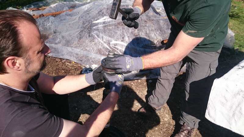

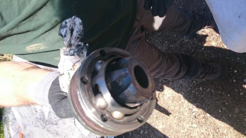

Als sich das Geräusch bemerkbar machte, nach etlichen Schlamm- und Wasserdurchfahrten, haben wir die Welle vorsichtshalber auf der Piste ausgebaut.
Am nächsten Tag waren die Strecken so leicht das ich nur mit Heckantrieb fahren konnte. An diesem Tag waren wir dann auch früh beim Hotel wo wir dann
die Welle komplett auseinander nahmen vom sandigen Fett befreit und auf sichtbare Schäden kontrolliert haben, um sie dann wieder zusammenzubauen
Mit frischem Fett und das weisse Band, dass man auf dem Foto sieht, ist Thermoband das so angeblich 10 Bar Druck standhalten kann. Wir waren dann noch 2 Tage unterwegs
ohne jegliche Probleme, und fahren morgen wieder fast 800 km zurück in die Schweiz. Dann gehe ich zum Ford Händler, mal schauen was er sagt.
