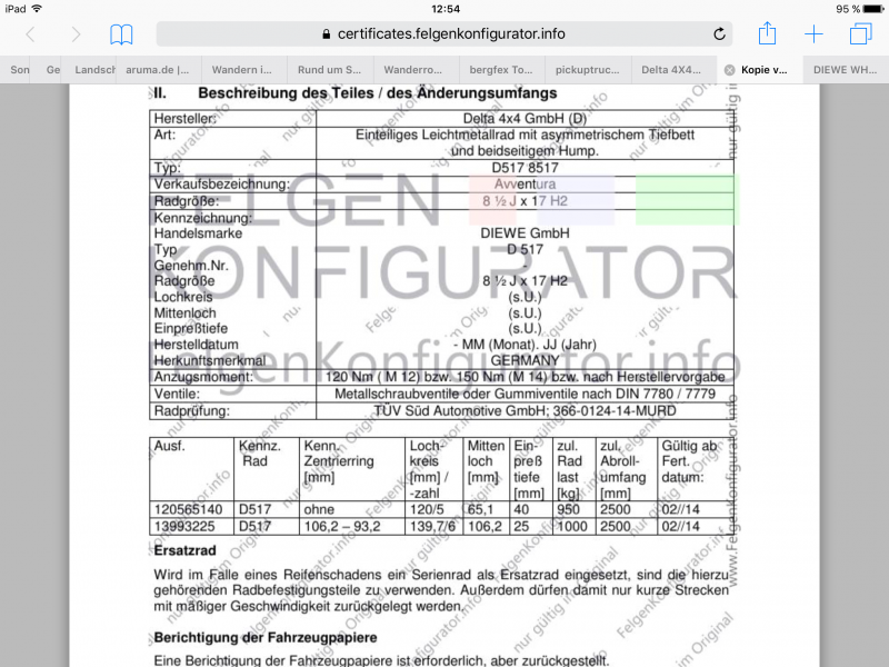

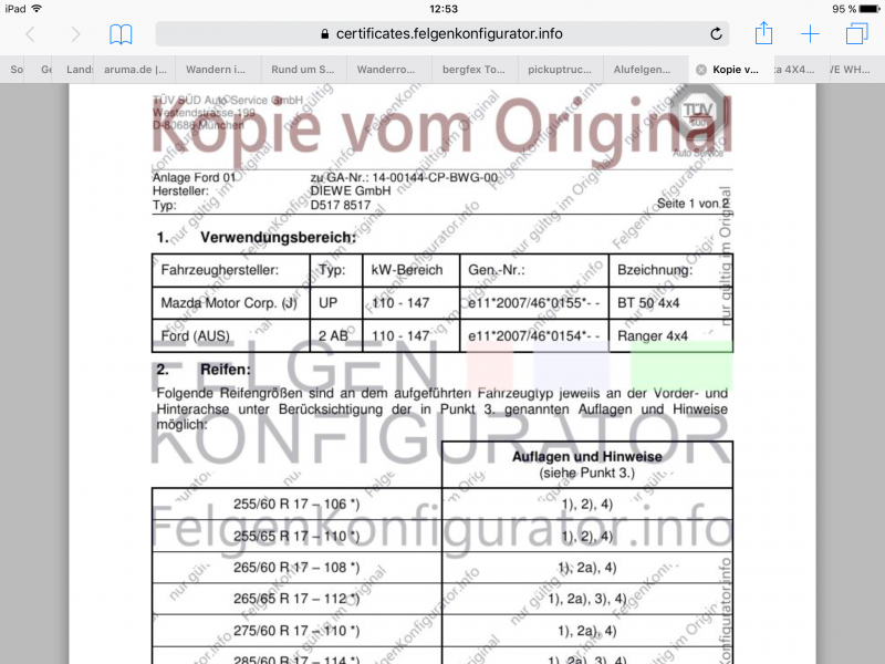

- dieterwe
- Beiträge: 43
14 Jan 2017 11:28 #15
von dieterwe
dieterwe antwortete auf N1 oder N1G
Vielleicht noch ein Punkt, den es zu bedenken gibt:
Es gibt Räder-ABEs (z.B. Dotz Dakar, siehe Anlage) in denen die Freigabe
ausdrücklich auf N1G lautet. Keine Ahnung was beim TÜV oder bei einer Kontrolle die Konsequenz wäre. Fehlende Betriebserlaubnis?
Dieter
Dieter
