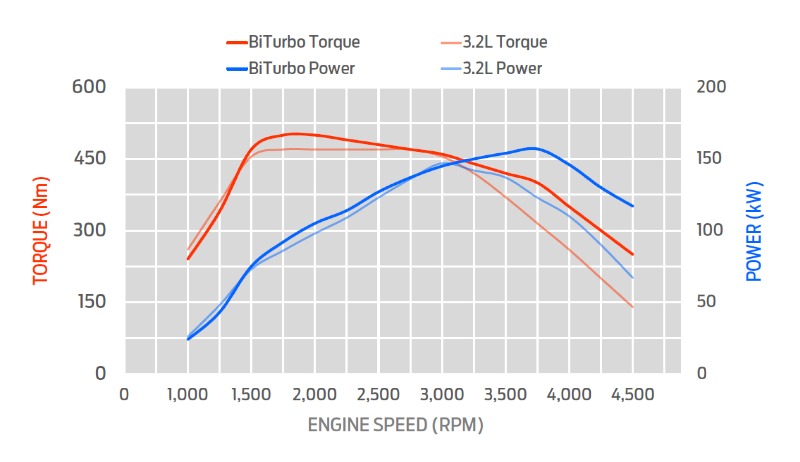

rexatlas , und jetzt erkläre uns noch physykalisch wie es sein kann dass ein motor welcher sowohl in leistung wie auch in drehmoment unterlegen ist ( der 3.2 hat 200ps und 470nm , der 2.0 213ps und 500nm ) den schweren hänger den berg angeblich flotter hochschleppt ....

...vielleicht veröffentlicht mal jemand die Leistungs/Drehmoment/Drehzahl-Kurven der beiden Motoren...das könnte etwas Licht in die Angelegenheit bringen...

21 Aug 2018 12:41 #59
von mrbigshot
2016 Limited 2.2 Automatik
2019 Limited 3.2 Automatik
mrbigshot antwortete auf Second Facelift des T6

Also soweit ich weiß, trifft bezüglich downsizing folgendes zu:
Zu klein sollte der einzelne Zylinder nicht werden, da sonst der Wirkungsgrad des Motors sinkt! Folge daraus:
Das Verhältnis von Oberfläche zu Volumen wird zu ungünstig, zudem steigen die Verluste durch Reibung!
Die Abgastemperaturen steigen auf Werte jenseits von 1000 Grad Celsius. Um die hinter dem Motor liegenden Bauteile, insbesondere den Turbolader, zu schützen, muss zusätzlicher Kraftstoff eingespritzt werden. Er verdunstet und senkt so die Wärmeenergie im Abgas.
Downsizing soll ja eigentlich Sprit sparen, allerdings hat ja die Europäische Union das Testverfahren, mit dem der Kraftstoffverbrauch neuer Fahrzeuge bestimmt wird geändert. Im neuen Testzyklus werden deutlich höhere Geschwindigkeiten gefahren. Für den Motor bedeutet das: Die Betriebspunkte verschieben sich hin zu höheren Lasten und höheren Drehzahlen, also zu tendenziell ungünstigeren Verbräuchen. Dieser Effekt ist desto ausgeprägter, je höher die spezifische Leistung eines Motors ausfäll. Besonders ungünstig ist die Kombination eines kleinen, hoch aufgeladenen Motors mit einem schweren Fahrzeug. Das Aggregat schleppt sich sprichwörtlich mit der zu befördernden Masse ab – ein Effekt, der übrigens auch zu erhöhten Schadstoffemissionen in neuerdings vorgeschriebenen Straßentests führt.
Insofern könnte man durch diese Aussage mehr Hubraum sicher rechtfertigen...gerade in Fahrzeugen die eben schwere Masse befördern oder ziehen!
Variabler Hubraum ist hier ein Zukunftsgedanke (Stichwort Zylinderabschaltung)! Wird interessant sein, dass zu beobachten!
