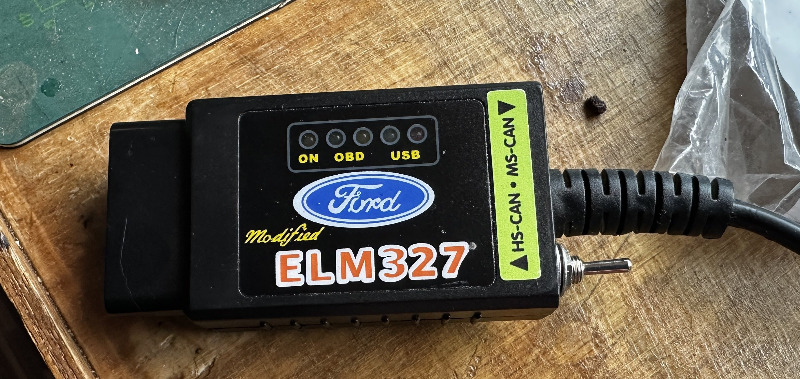

Ich habe mich auch mit dem Forscan beschäftigt (Batteriewechsel steht an).
SW geladen, Adapter ELM327 war schon von meinem S-Max vorhanden, aber nie benutzt.

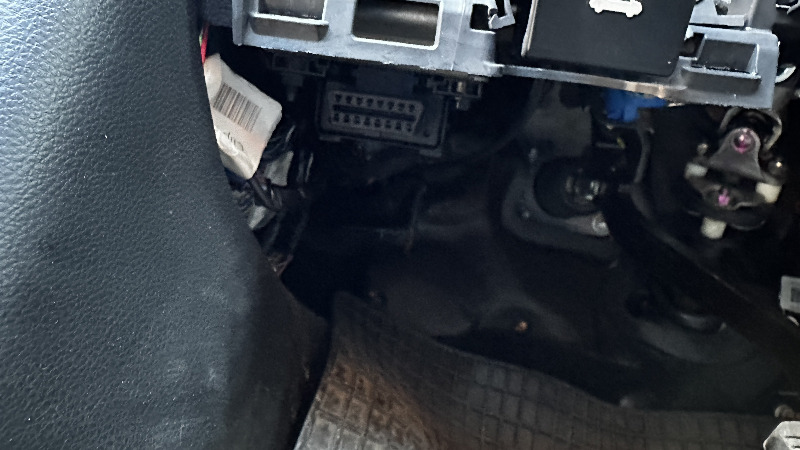

War eben am Ranger und wollte mal auslesen, geht aber nicht, bekomme nur die Meldung:
"kein Adapter gefunden"
Jetzt frage ich mich, was mache ich falsch oder ist der Adapter falsch/defekt (es leuchtet daran keine der Led)

Danke ich habe bei mir wenigstens die drei ersten Leuchtdioden in Funktion bei eingestecktem OBD Buchse aber er erkennt nicht den Adapter (der gleiche Wie Deiner)
Habe schon die Baudrate in Einstellung verändert aber kein Erfolg
Habe harzt auch keinen Plan mehr würde mich ûber Hilfe sehr freuen!

Hast Du eine Idee warum mein Adapter in der Software nicht erkannt wird??

Der Treiber ist aber unter Windows korrekt installiert?
Leucht in einem anderen FZ eine LED?
Gruss
Gruss

Tja würde ich auch gern machen nur wird der Adapter nicht erkannt?? Habe keine Ahnung was ich machen soll

Welcher Treiber und wo bekomme ich den??
