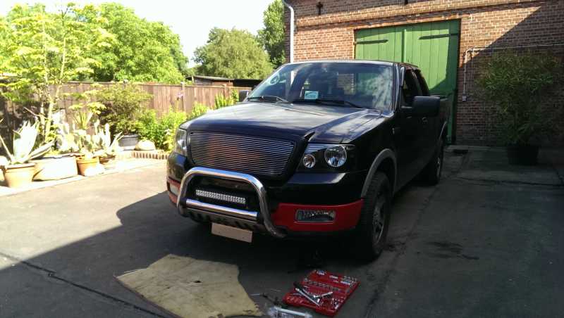

Hallöchen zusammen,
nach dem die ganzen Sorgen mit dem Motor und Getriebe dann endlich behoben waren, wurde es Zeit der mal was dran zu machen was man auch sieht.

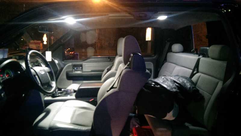

Angefangen habe ich mal damit die Beleuchtung innen wie zum Teil auch außen auf LED umzurüsten.
Im Innenraum habe ich vorne 2x 1,5 Watt LED verbaut und hinten eine 3 Watt Sofitte
In der Ladeflächenleuchte kommen 2 LED mit je 20 Watt zu Einsatz.
Die Lampe an sich wird dann demnächst noch durch eine Smoke-Version mit LED Bremslicht ersetzt.
hier gabs ebenfalls ne LED allerdings in grün passen zum Rest der Beleuchtung.

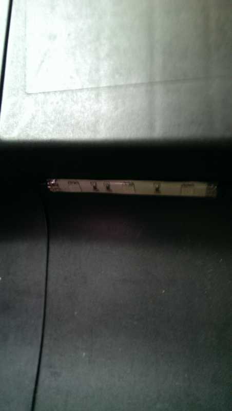

Da mich das immer geärgert hat, dass ich in dem Fach in der Mittelkonsole nix finde wenn´s dunkel ist habe ich hier auch gleich ein LED band eingeklebt und an die Beleuchtung vom Schalthebel angeschlossen.

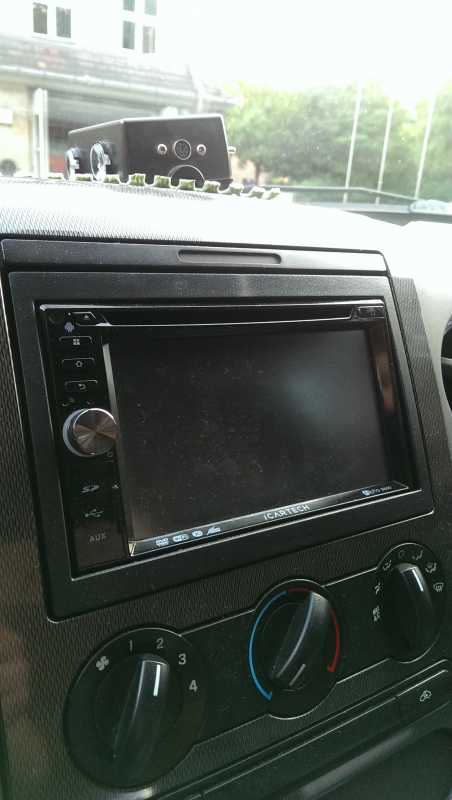

Als nächstest ging es dann an die Unterhaltung, da das originale Radio leider hier und eingeschränkt nutzbar ist musste was anderes her.
Ich habe mich dann für das Alpha 600 S Android Touch Radio entschieden und gleich noch ne Rückfahrkamera dazu geordert.
Passt perfekt und der klang ist auch prima.

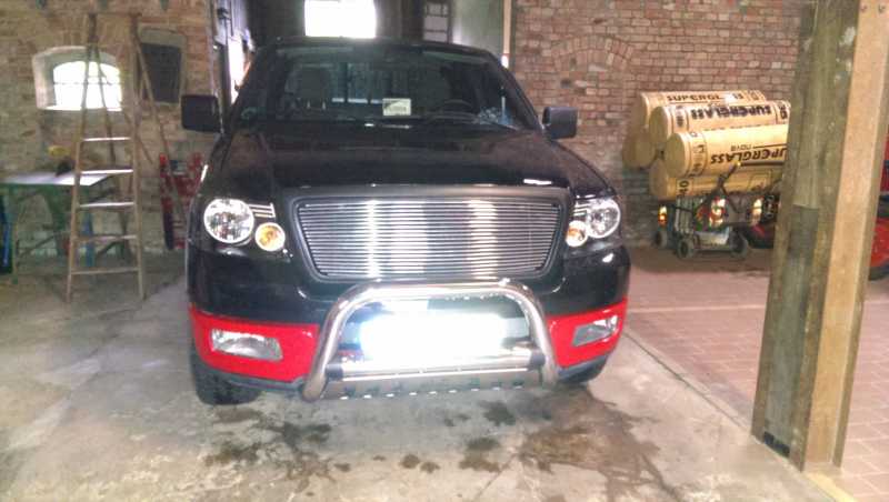

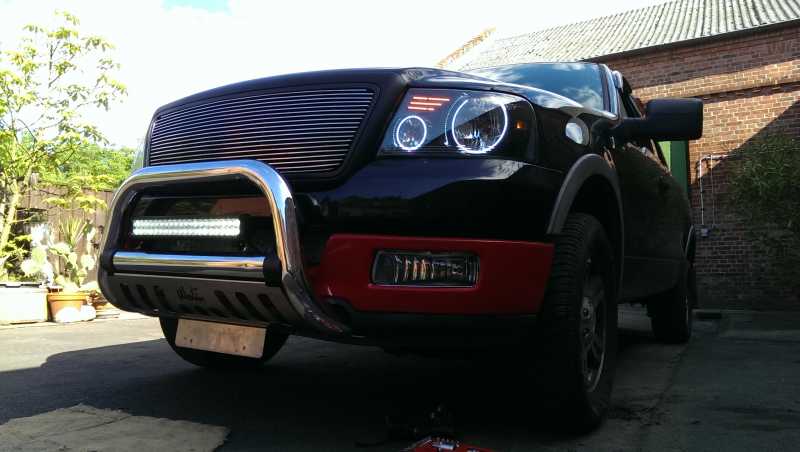

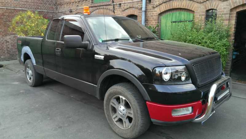

Damit mich auch die Anderen auf der Straße besser sehen gab´s für den Dicken noch nen neuen Satz Scheinwerfer.
Weil die Leute immer so blöd schauen wenn man mit dem Truck durch Berlin fährt habe ich aus Sorge um meinen Truck ihm ne Bullbar verpasst.
Mache sagen auch Personenschutzbügel, kann man auch so stehen lassen denn der schütz wirklich das Auto vor Personen.
Im gleichen zug habe ich auch noch den alten "Bauerngrill" entfernt und einen ohne Logo eingebaut. Der Chrome rand wurde dabei einfach mal mit Plasti-Dip schwarz gemacht, hällt wunderbar!

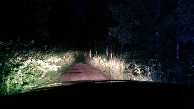

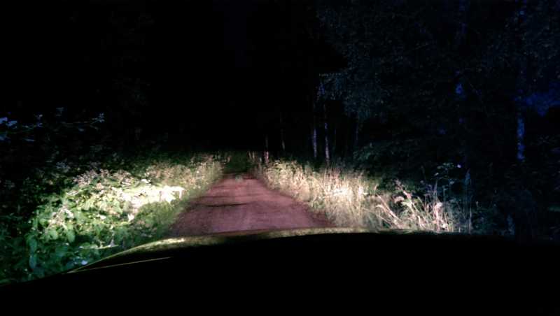

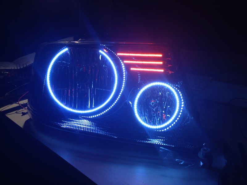

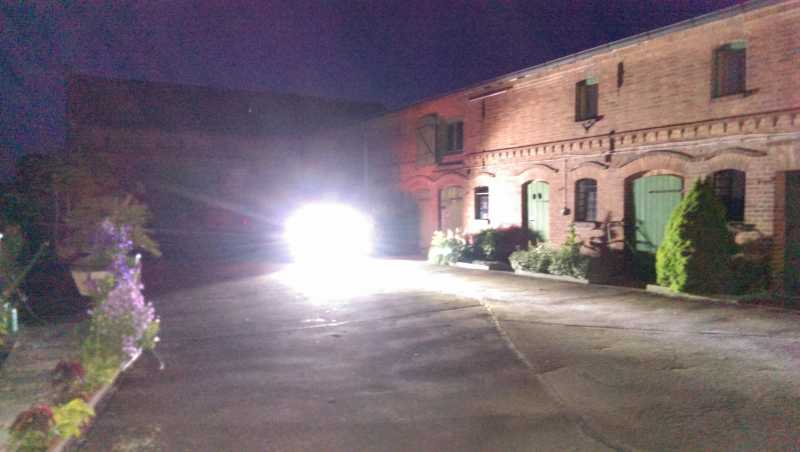

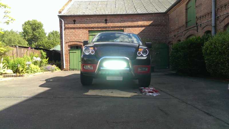

Damit ich dann im Dunklen auch was sehe habe ich mir noch "etwas" Licht an den Truck gebaut die Bullbar ist ja dafür ideal.
Abblendlicht
Abblendlicht+ Nebelscheinwerfer
Fehrnlicht
LED Bar mit 105 Watt 5Watt je LED ca Lumen muss ich noch messen müssten aber so 18.000 sein.
Bald geht´s weiter

sehr schön geworden
gefällt mir gut.
aber warum unten rot ?
( Bullenfänger hätte ich in schwarz genommen )
Tunnel Trance
Gruß Egge
sehr schön geworden
gefällt mir gut.

Vorallem die Beleuchtung des Schalthebels gefällt-schön giftgrün!
Apropos! Wie komme ich an die Beleuchtung dort heran? Meine scheint nämlich durch zu sein... hab iwie noch keinen "unproblematischen" Weg gefunden...
Tante Edith: Manchmal muss man einfach mal gucken und zarte Gewalt anwenden...Problem beseitigt.

Danke schön, der soll untenrum komplett Rot werden, mal schauen wann ich dafür Zeit finde.
Da muss du bloß die Plastik Abdeckung abheben die drum rum ist am einfachsten ist es wenn du in die Getränke Halter greifst und kräftig dran ziehen, ging bei mir auch schwer.

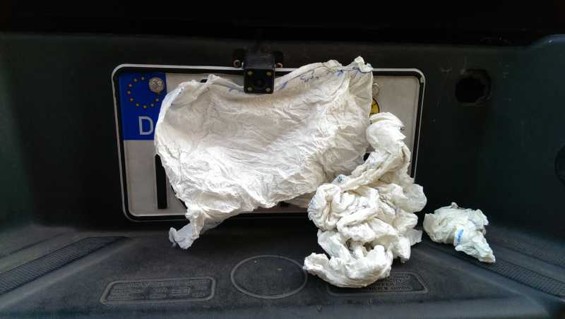

So, nachdem es ein Vogel geschafft hat mir genau auf meine 3 Bremsleuchte ne Nuss oder sowas fallen zu lassen musste ich mir notgedrungen was neues suchen.
Dabei bin ich auf dass Teil hier gestoßen und habs auch gleich bestellt sollte irgendwann nächste Woche da sein.
Für umgerechnet 53€ mit Zoll und Versand bis vor die Haustür kann man doch echt nicht meckern.

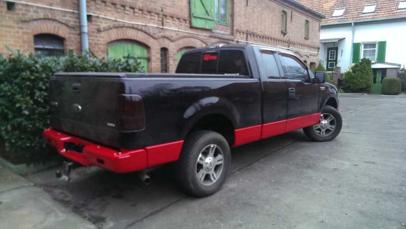

Hallöchen zusammen,
es gibt wieder was zu berichten von meinem Truck.

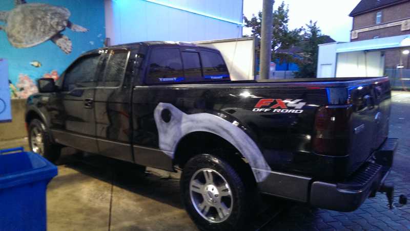

Fangen wir mal beim Lack an, inzwischen sind die Ladefläche und der komplette graue Streifen neu lackiert da hier der Rost doch schon etwas weiter vorgeschritten war als man sehen konnte, musste bei der Ladefläche doch etliches an Blech ersetzt werden bevor neue Farbe drauf konnte.
Kurz darauf hab ich Ihr noch nen Unterbodenschutz verpasst, jetzt ist Sie von unten komplett schwarz.
Letzte Woche ist dann noch das grau in Angriff genommen worden.
Aber genug der Worte seht selbst.
Hier schön sieht man schon wie weit die Blecharbeiten gingen auf der anderen Seite leider sah es genauso aus.

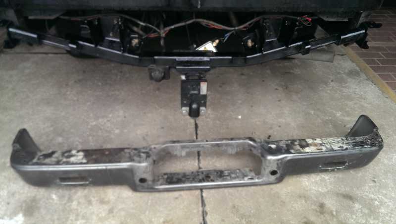

Der Bumper hinten wurde in dem Zug auch gleich abgebaut und mit Löchen versehen für die neuen Scheinwerfer.
Frisch vom Lacker abgeholt.

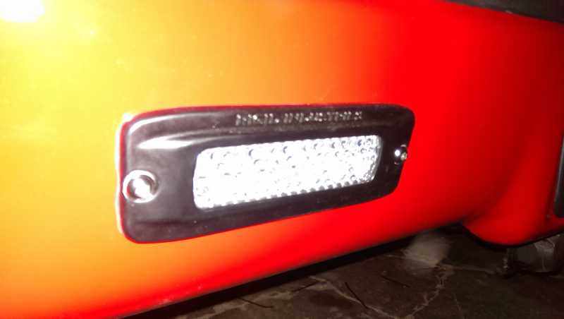

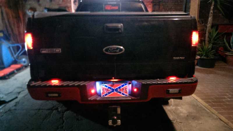

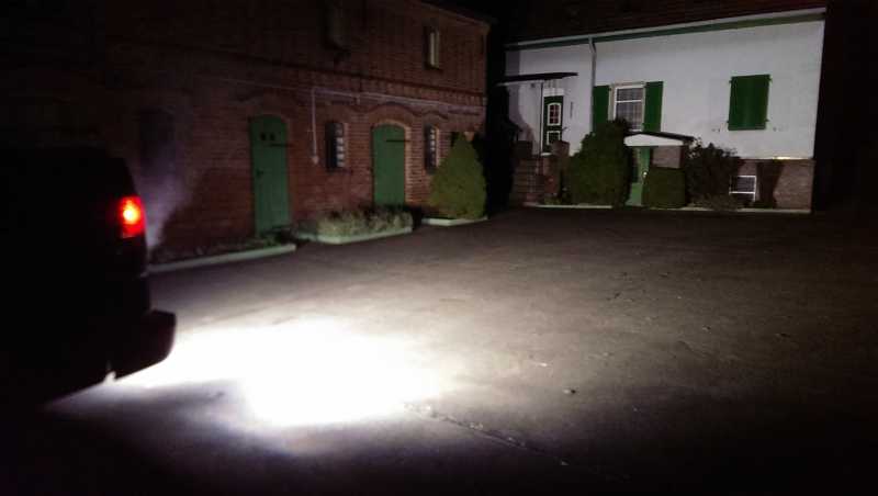

Das sind die neuen Rückfahrscheinwerfer 3500 Lumen das Stück mit einer speziellen Linse, dass der hinter mir nicht "gleich" blind wird.
Die Scheinwerfer sind so geschaltet dass man sie auch extra anschalten kann.
Bin sehr zufrieden damit, endlich sehe ich beim rückwärts fahren auch wo ich hin fahre.
Außerdem gab es noch neue Kennzeichenbeleuchtung von Recon, die zugleich auch noch rote Rückleuchten in sich tragen und unter der Heckklappe befinden sich noch aus dem LKW Zubehör 3 rote LED Umrissleuchten gibt bei nacht ein tolles Bild ab.
