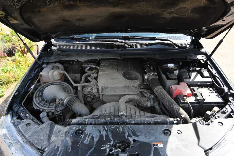

Da ich ja eigentlich Off-Road Neuling bin - wie reinigt ihr eure Motoren, wenn die so aussehen:

ich versuche es nicht so weit kommen zu lassen und umfahre die tiefen Schlammwasser-Löcher...
Der ganze Schmodder sitzt Dir in den Kühlern, den Lagern, der Lichtmaschine,wenn Du richtig Pech hast über die Entlüftung in den Achsen, dem Getriebe...
So wie es auf dem Foto aussieht ist der Lüfter angesprungen im Matschwasser, da wird dann alles im Motorraum so richtig bedient...
...ist aus meiner Erfahrung auf lange Sicht nicht so richtig gut für das Auto, weil man es an den genannten Stellen nicht einfach so auswaschen kann. Zum Spaß mit dem Offroad-Spielzeug kein Problem, würde ich mit meinem Alltagsauto welches noch lange laufen soll so nicht machen.

Für sowas habe ich mittlerweile eine "Offroadschlampe", der Ranger sieht höchstens mal klares Bergbachwasser bei einer Furt-Durchfahrt...

Dafür sieht mein Amarok (Dienstl.) auch nicht ganz so fein im Motorraum aus. Nicht so schlimm wie bei dir aber direkt gereinigt wird er trotzdem nicht, denn 'a darf ich es persönlich nicht und 'b die Werkstätten wo er gewartet wird dürfen es vermutlich auch nicht einfach so bzw. ist er noch nicht dreckig genug um eine Empfehlung dafür auszusprechen...
Ich nehme mir ab und zu nur mal einen nassen Lappen zur Hand und wische das erreichbare alles mal vorsichtig ab.

Reinigungsmnittel würde ich erst mal nicht verwenden, da es die Oberflächenspannung des Wassers nimmt und dieses wiederrum überall in alle Stecker und Ecken reinlaufen kann.

das wird schon wieder sauber, Hochdruckreiniger mit Abstand reinhalten, fertig.
Motorräume sehen halt mal so aus:
Das war vor zwölf Jahren und mein Magnum fährt noch immer.

meiner sah beim Sommerfest ählich wie Offroad-Ranger sein Motor aus, nur bei mir der ganze Motorraum. Mancher wird sich daran erinnern.
Hab ihn in der Waschanlage vom Park nur grob gereinigt ( Kühler und Lichtmaschine), da die HDS dort doch heftig sind. Zuhause dann in der Box mit Motorwäscheprogramm dann gründlich gereinigt. Der Schlamm von Mammut hinterlässt jedoch schon Spuren, wie jeder Dreck und du wirst es ohne die Chemiekeule nicht wirklich alles wegkriegen. Stört mich aber nicht, Hauptsache der Kühler , Lichtmaschine Baterie und Sicherungskasten und unter der Abdeckung des Motorblocks ist der Dreck ab.
Wird beim nächsten Offroad Einsatz bestimmt wieder dreckig und der Motor muss das abkönnen.

Als wir damals das erste mal im Mammutpark waren, sind wir gleich mal voller Freude durch den Schlamm gepfiffen! Danach sah mein damaliger L200 so richtig eingesaut aus, sehr cool....
Man kann ja vorher den Motorraum mit einem Mittel einsprühen, kurz einwirken lassen und dann mit dem Dampfstrahler reinhalten. Natürlich in einem gewissen Abstand, bei einer Panzerwaschanlage lieber ein wenig weiter weg halten, bin damals auch zu nah hingegangen und der Dampfstrahler hatte so viel Power, daß es mir einige Kühlerrippen umgebogen hat!
Letztes Jahr am Sommertreffen ist ein Kumpel auf dem Heimweg liegengeblieben, Lichtmaschine total verdreckt! Er hatte den Hilux auch nicht saubergemacht!
Ich habe zwar auch Schnorchel und Höherlegung, aber ehrlich gesagt mag ich es nicht so, mit zu viel Schwung durch die Pampe zu fahren - lieber langsam, dann hält sich auch die Verschmutzung des Motorraums in Grenzen!
Also ehrlich gesagt, so was wie damals mit meinem Landcruiser (ist schon ein paar Jährchen her, das Bild) würde ich nicht mehr machen. Macht zwar saumäßig Spaß, aber er sah danach fürchterlich aus, und die Lehmpampe wollte auch nicht mehr so richtig abgehen... Hab da 3 alte Bilder gefunden:
Danach dann...
Micha hat recht, ganz wird man das nicht mehr abkriegen, wenn man öfter durch SChlamm fährt. Aber wichtige Teile wie Kühler oder Lichtmaschine sollte man schon reinigen...
