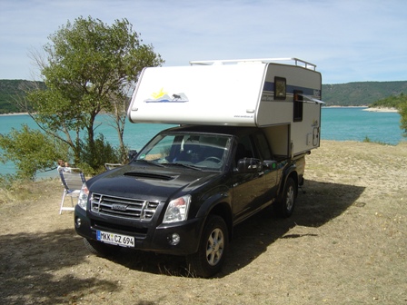

D-Max 2,5 spacecab 7,9ltr/100
syberbruno antwortete auf Befestigung Wohnkabine
ich hab meine am rahmen vorne verschraubt, hinten mit verstärkungsblechen an der ladefläche
