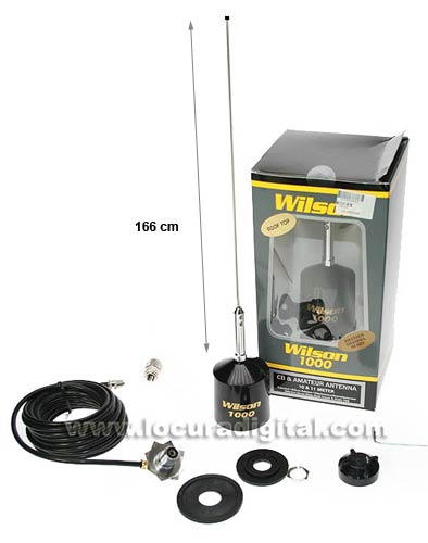

Ich bin zwar neu im Forum und der Beitrag ist aus dem Jahr 2006 , aber ich möchte hier einmal einen Beitrag schreiben , da ich seit über 30 Jahren auf dem City Band 11meter mein unwesen treibe.
Ein Ratschlag an alle die probleme mit den Antennen haben , kauft euch keine Antennen mit PL Standfuß , ergo wie wir alten Hasen immer gesagt haben mit DV Fuß an dem eine Flügelschraube zum befestigen der Antenne von Nöten ist ! , besorgt euch entweder eine Magnetfuß Antenne ( Die beste mit größten Reichweite ist die Wilson 1000 ! / bis zu 65 Km ) oder eine Antenne die keine Karosserie als gegengewicht braucht , da gibt es einige gute wie die FIRESTICK oder die SIRIO TA-27-INOX CB Mobilantenne - No Ground und SIRIO GL-27 NO GROUND CB Mobilantenne , wo bei die letzten beiden den vorteil haben voreingestellt zu sein ergo kein gefummel mit Stehwellen Messgerät , es gibt für die beiden letzten halterungen die im prinzip überall am Fahrzeug angebracht werden können.und es gibt sogar eine halterung um die Antennen unter der Motorhaube ( Militärstyl / Australia ) zu befestigen .
