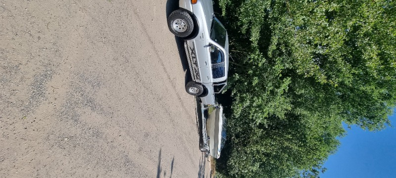

Ja genau meinte denn magnetschalter! Ja hatte echt Glück mit dem dicken der war erste hand Gelände und hängerbetrieb hat er vorher noch nicht gekannt. Ich Pflege und hege ihn ja auch nur Momentan hat er einfach schlechte Laune an manchen Tagen! Ich zihe nur im Sommer mein Boot mit durch die Gegend ab und zu mit 1500 kg
