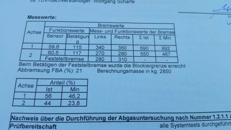

ich stelle gleich mal ein Bild vom Prüfbericht ein

da wurde der sogenannte HU - Adapter am OBD / 2 angeschlossen, dieser übermittelt individuelle Fahrzeugdaten (auch) zur Bremsenprüfung und dient als Hilfsmittel für den Prüf. Ing.
Die Beschreibung der genauen Funktion traue ich mir nicht zu.
Nach dem Protokoll wurden knapp 900 daN beim eingesteuerten Pedaldruck/kraft errechnet aber nur 690 daN auf der VA erreicht.
