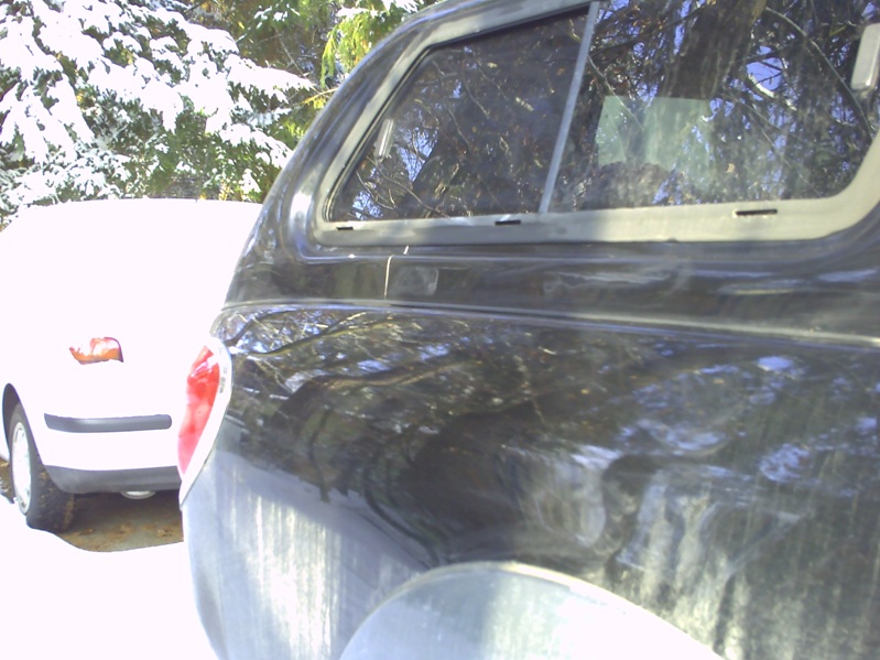

Autowaschen zwischen den Feiertagen, denk mir: Haste da nen Kratzer oder was?
Nachdem ich mitm Hochdruckreiniger fertig war näher hingeschaut und:

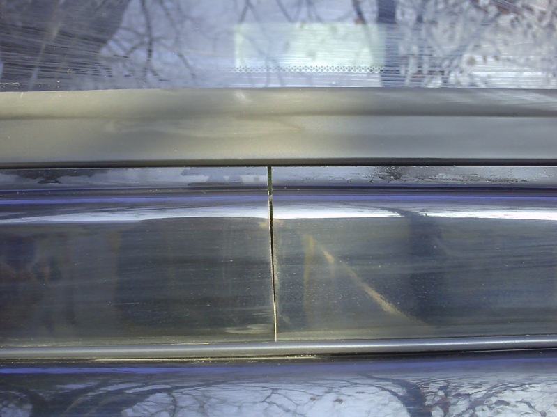

Tadaa: is das Low-Top einfach auseinandergerissen!!! :shock: :k_sm18 :k_soccer3 (Siehe Bilder...)
War vom Mitsuhändler damals montiert worden, nach nem Monat nochmal neu ausgerichtet weils reinregnete und seitdem nicht mehr angefasst.
Vermute, es war wegen der Kälte (Wagen stand vorher bei teils -20Grad nachts draussen); da gabs wohl Spannungen die es zerrissen haben.
Sonst hab ich keinerlei Erklärungen.
Erst mal zum Händler - gut, daß noch Garantie drauf ist.
Jemand von euch ähnliche Erfahrungen? Oder hab ich ein "Montags-Low-Top"?

jan - seh ich das richtig, dass der dichtungsgummi um die bruchstelle verrutscht ist ?
bei mein freund ist das ht gebrochen, weil die halteklammer nicht ganz hinten montiert wurde, sondern 30cm vor heckklappe -> klappe ist der schwerste teil des ht - somit hats hinter der befestigung einen haarriss gegeben, der dann durch feuchtigkeit in kombi mit minus-temp einen kompletten riss verursacht hat.
mfg J

War noch nicht dort, komm erst in den nächsten Tagen hin. Über den "Infoanruf" hat er sich aber eher mäßig gefreut...
@jester:
Nein, nicht verrutscht. Gehört wohl so - Bei dem HT is angeblich der Dichtungsgummi erst weiter innen, was man da sieht ist wohl nur eine "Kedernaht" zur Zierde.
Sieht alles korrekt aus sonst.
Die hintere Befestigung hat tatsächlich ca. 30cm Abstand zur Heckscheibe (zimlich genau mit Ende der hinteren Seitenscheibe)- allerdings sind dort die vorgefertigten Montagepunkte fürs HT; verschieben nicht möglich...
Montiert wurde vom Händler. Sollte das wirklich die Ursache sein wäre es ein massiver Konstruktionsfehler von Mitsu.
Den Rest mit Minustemperaturen kann ich nachvollziehen - sollte bei mir so gewesen sein.

genau das gleiche war bei meinem HT.
Januar 2009 der Riss an der selben Stelle.
Nach 2 Monaten bekam ich ein neues.
Es gab "leicht" unterschiedliche Meinungen zum Thema Garantie.
PU 2,5 Jahre alt ABER Zubehör hat ja nur 2 Jahre Garantie.
Allerdings wurde das HT erst ein halbes Jahr nach dem PU geliefert war aber im Kaufvertrag schon mit drin.

ich kenn schon einige die mit Top unterwegs sind, aber das eins mal gerissen ist ohne sonderlich beansprucht gewesen zu sein hab ich noch nicht gehört.
Scheint wohl doch ne Fehlkonstruktion zu sein (oder eben Montags-Top)
