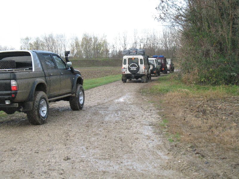

Ja, ich denke, die hatten ET 0. Klappte ganz gut, war aber schon an der Grenze, viel mehr Platz wäre nicht mehr gewesen!
Hab noch ein Bild gefunden, wo man den Abschluß schön sehen kann....
Ach ja, die Drehstäbe waren um 3,5 cm angezogen und ein Bodylift mit 3,5 cm war auch drin, sonst klappt das nicht so gut mit den 265/75ern!
Hier sieht man den Reifen mal von vorne:
Die 265/75er sind ein klein wenig höher als die Serienreifen des L200 (265/70 R 16). Das Plus an Abrollumfang liegt auf jeden Fall noch in der erlaubten Toleranz. Durch die breiteren Felgen (Serie sind 7x16") wirkt der Reifen optisch auch bulliger. Am Anfang hatte ich auch die höheren Reifen auf die Serienfelgen aufgezogen, und als ich dann auf die 8" umgestiegen bin, merkte man das optisch auf jeden Fall!
