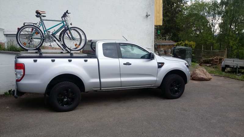

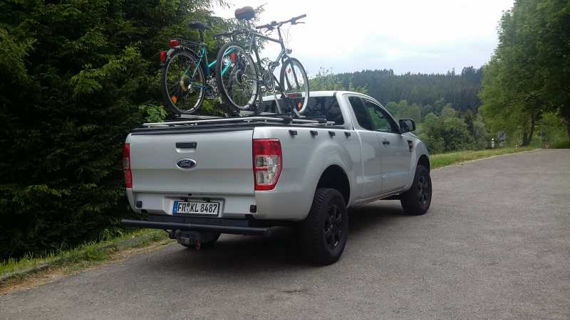

So kommenden Samstag geht es zwei Wochen nach Kroatien. Da ich heute mal zeit hatte habe ich schon mal die Fahrradträger montiert und mit unseren Campingfahrrädern bestückt
scheint zu passen das ganze

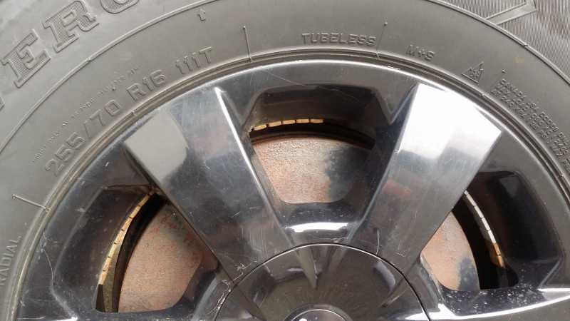

Die Bremstrommeln sehen so aus. Werde ich jetzt aber die Woche vor dem Urlaub noch machen.

Die Trommeln habe ich mit Floiatec Bremstrommellack lackiert.
Hält nun schon 2 Jahre und keine Rostflecken mehr in Sicht.

Hast du das draufgepinselt, bevor Rost entstanden ist oder vorher geschliffen und dann bemalt?

Meine waren nach 3 Monaten auch schon leicht angerostet.
Habe sie demontiert, abgeschliffen und mit der Sprühdose lackiert.

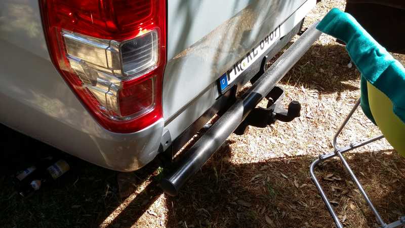

Stoßstange gekürzt um 150mm pro Seite und neu lackiert inc. Anhängerkupplung.

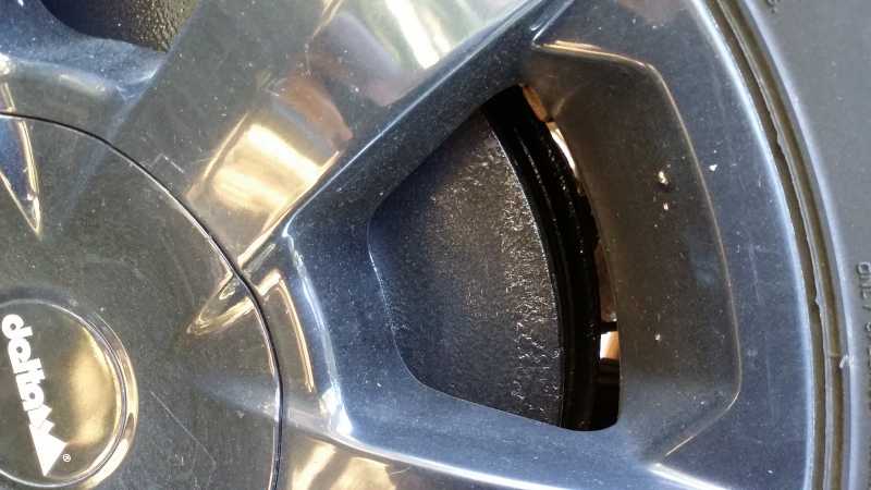

Und Bremstrommeln lackiert.
