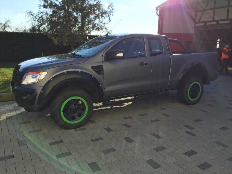

Womit hast du den mittleren Einsatz in der Frontschürze und die Blenden um die Nebelscheinwerfer geschwärzt? Wurde das auch foliert oder gelackt? Ist das normales schwarz?

Ok, danke dir. Da werd ich mir auch mal PlastiDip bestellen in schwarz.
Du musst nur ein OME verbauen, dann ists nicht mehr ganz so viel.
Aber die Bushwacker sind doch recht breit, hätte nicht gedacht, dass die Beadlocks so weit drin stehen. Da passen bestimmt noch 15er SPV drunter.
Aber die Folierung ist auf jeden Fall gelungen.

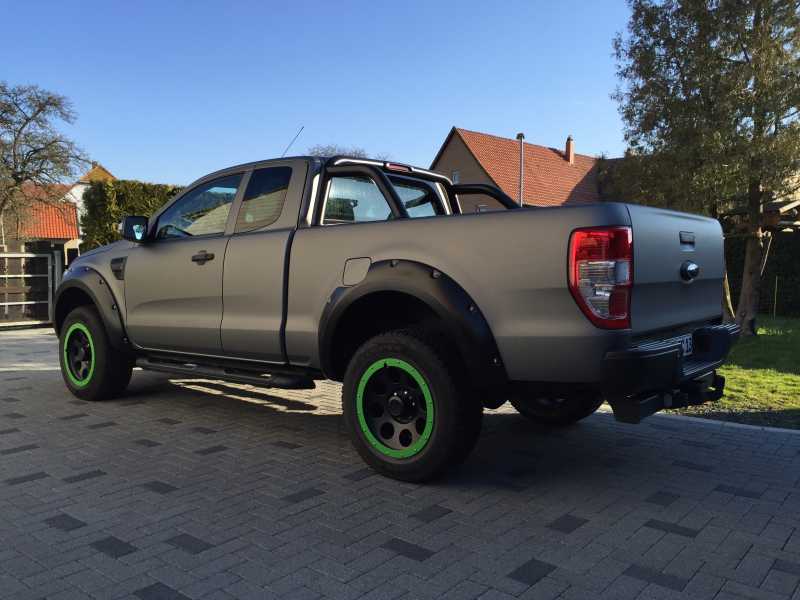

Sieht super aus
Einziger Kritikpunkt:
Meines Wissens soll man die Kontaktfläche zwischen Felge und Trommelbremse nicht lackieren.
Wenn dem doch nicht so ist, lasse ich mich aber gerne eines Besseren belehren. Das Lackieren der Trommeln habe ich nämlich auch noch vor...

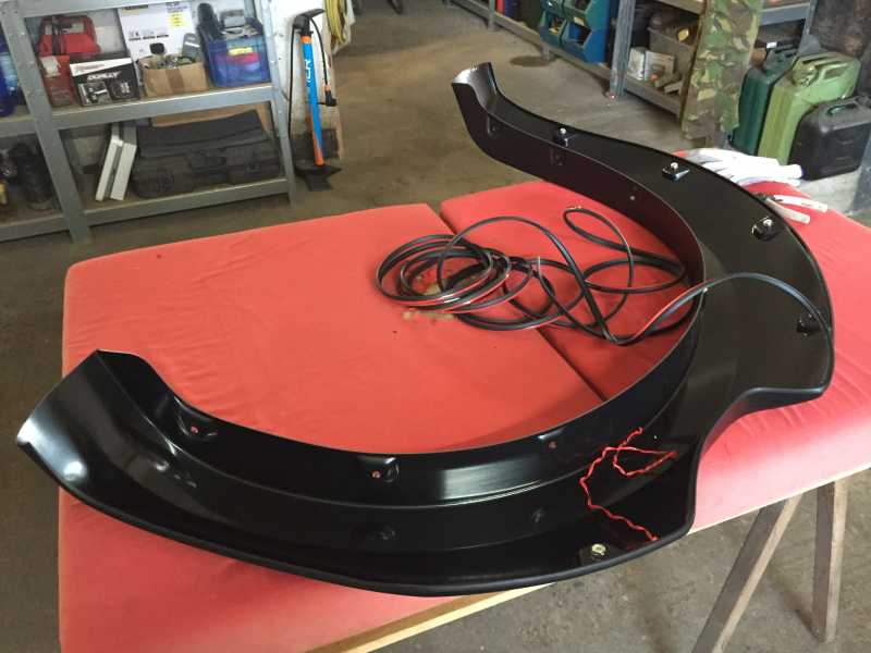

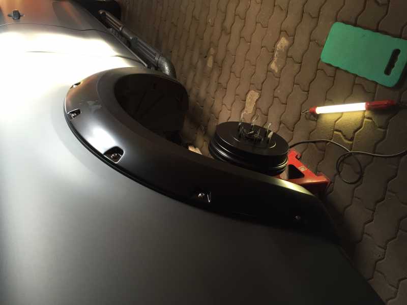

Diese Radkastenverbreiterungen sehen einfach nur GENIAL aus.
Ich habe da mal eine Frage.
Werden die Verbreiterungen angeschraubt???
Also sprich die Schrauben die man seitlich dann sieht, werden durch den Kotflügel geschraubt???
Und was habt Ihr zwischen die untere Kante und dem Blech vom Kotflügel gemacht??
Scheibenkleber???
Scheibenkleber???

@xwo: habe da schwarz matt verwendet empfehle dir aber nur das Original, bin da mit bis jetzt sehr zu Frieden
Ne nen Fahrwerk oder höherlegung wird da nicht rein kommen, würde eher in die andere Richtung gehen wollen
@Cip: Also so lang du da nicht Wunder was für Schichten Lack aufträgst wird da nichts passieren.
@hecl : Sieh dir mal das obere Bild von der Verbreiterung genau an, da sind die Schrauben nur für die Optik.
Die werden nur über Schrauben mit Blechklammern im Radlauf befestigt und jeweils eine die oben im Kotflügelblech gebohrt wird.
Außen am Kotflügel liegt dann das gummikäder zwischen.
