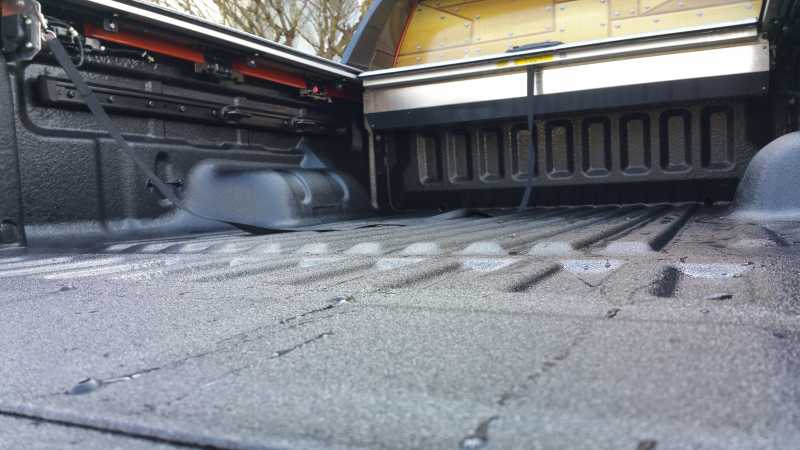

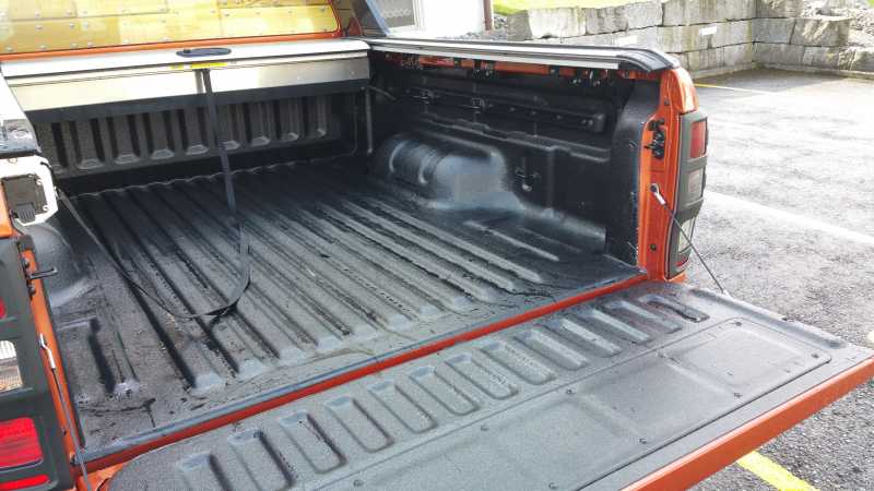

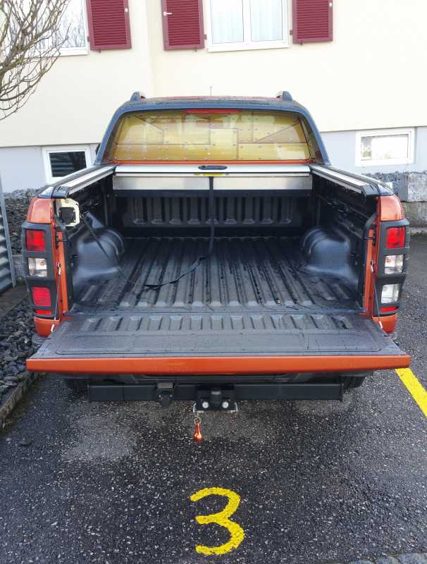

Sieht echt top aus! Ist es aufwändig die Laderraumwanne auszubauen wenn rollo und alles montiert bleibt? Spiele nämlich auch mit der Überlegung...

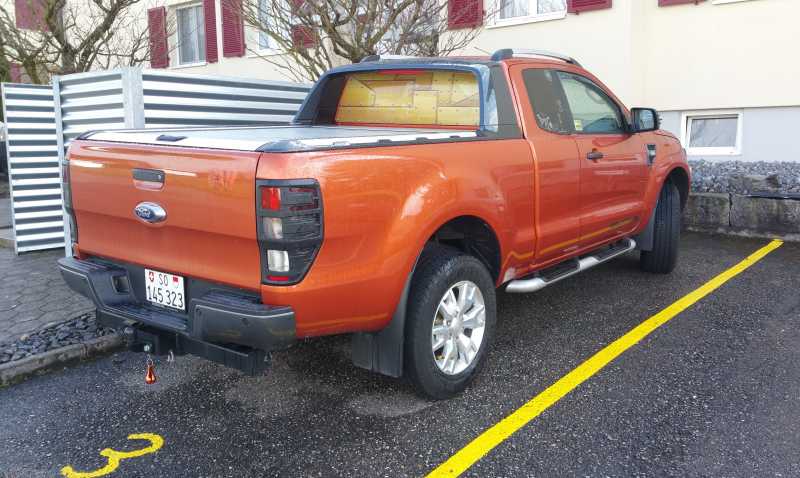

Sogar die Cochones in Wagenfarbe

Hab bei meim ranger auch die ladefläche beschichtet, dafür muss ja die Plaste Wanne raus und dafür müsste ich das Rollo abbauen, die silberkappen abnehmen von den längsausläufern des wildtrak Bügel da sind schrauben drunter und die unteren inneren kappen von
Bügel links ist das Kabel vom Bremslicht drin dann kannst die Wanne ausbauen ( alle Ösen und die Schienen rechts und links und ein Blech an der stirnwand zur Versteifung der Wanne) zum runter nehmen vom Rollo und Bügel ist eine 2 te Person notwendig, wenn man erstmal bei ist ergibt sich vieles dauert auch nicht all zu lang

Reicht das originale Kabel der 12V Steckdose bis an das Ende der Pritsche oder wurde es verlängert?

Wurde meines Wissens nicht verlängert

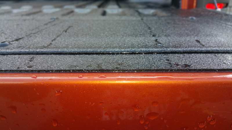

Ok danke. Finde das auf jeden Fall eine gelungene Lösung die Dose dort hinten zu platzieren. Die Beschichtung macht auch einen guten Eindruck.
