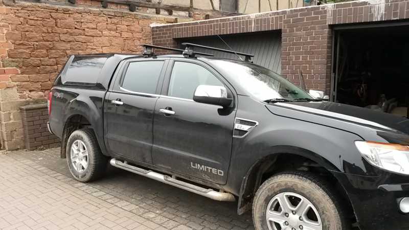

Heute hab ich mich um Rückfahrkamera, LED Scheinwerfer nach hinten/Ladefläche und Dachgepäckträger gekümmert.

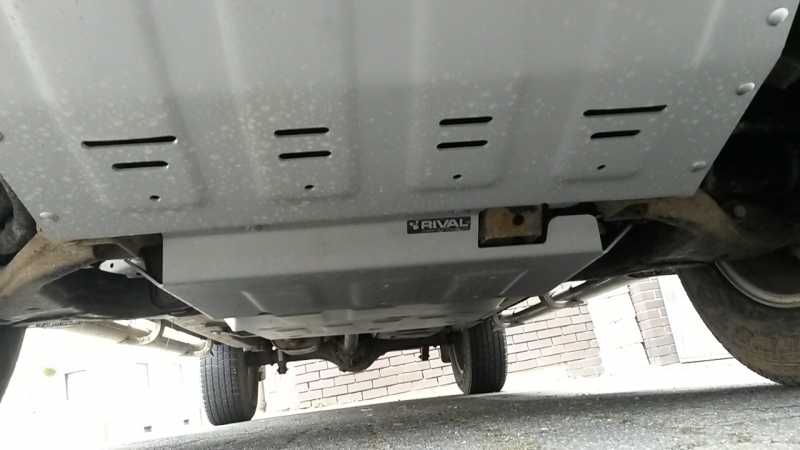

Den Unterfahrschutz habe ich schon letzte Woche direkt nach dem Kauf montiert

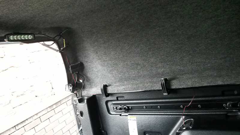

Der Scheinwerfer welcher innen am Hardtop befestigt ist wird über den ZigAnzünder auf der Ladefläche betrieben. Schalter ist direkt im Anzünder integriert. Zudem ist der Scheinwerfer um 180° drehbar, kann also auch bei offener Heckscheibe alles hinter dem Fahrzeug ausleuchten.

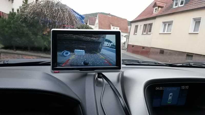

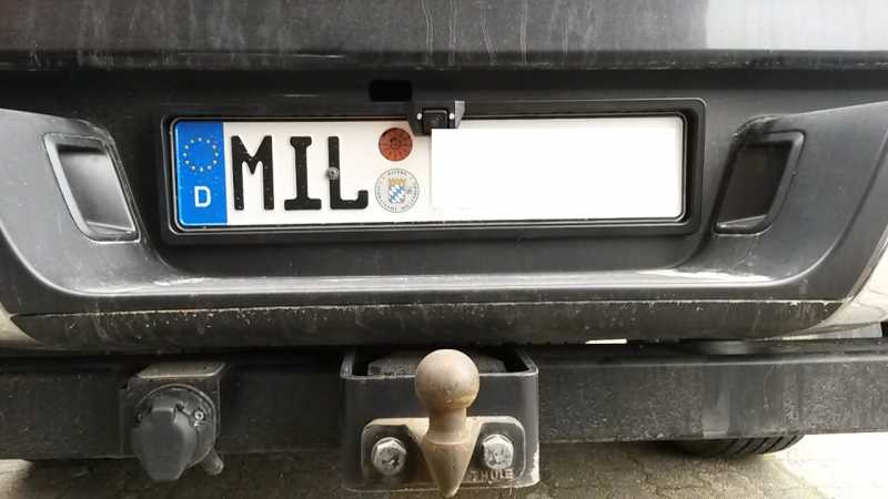

Die Rückfahrkamera hatte ich anfangs per Stromdieb an dem original Rückfahrscheinwerfer angeschlossen, merkte aber beim Test direkt das irgendwo ein Wackler war.. Da ich den Stromdieben eh nicht so trau habe ich Sie wieder demontiert und das ganze doch gelötet. Hab gleich noch ein extra Kabel mit ran gemacht für den zusätzlichen LED Scheinwerfer der an den Anhängerkupplungsträger kommt und dann auch bei eingelegtem Rückwärtsgang leuchtet (warte noch auf das Paket).
Das Signal geht dann per Funk nach vorne, dort sitzt ein Becker Prof. 6. Einbauposition des Navis seht ihr ja auf dem Bild (zwischen Tacho und Radiodisplay).
Jetzt brauche ich noch eine Lösung wie und von wo ich den Strom für den Empfänger bekomme und wo ich den ganzen Kram verstau...
Am saubersten würde es wohl aussehen wenn ich irgendwo bei der Fahrerlüftungsdüse im Mittelteil hinter die Verkleidung des Radios komme und auch da den Empfänger verstaue.
Gibt es irgendwo einen Anleitung die Blende um Radio und Bedienfeld ab zu nehmen? Und was ist das zeitlich so für ein Aufwand?
Sehe halt ungern die Kabel da vorne von Navi bis zum Schalthebel rumbaumeln...

Weist du auch zufällig wo ich am besten 12V für den Funkempfänger her bekomme bzw wo dort Zündungsplus anliegt? Die Zigarettenanzünder haben ja Dauer+...
Ideal wäre natürlich Strom sobald der Rückwärtsgang eingelegt wird.
Marcus
Super Sache - hab gleich mal den "Danke-Button" gedrückt

Achja, ich habe für meine Rückfahrkamera am Rückfahrscheinwerfer +abgegriffen.

Mist, warst schneller.
Hatte meinen vorherigen Beitrag nochmal editiert -scheinte aber vom Handy aus nicht zu funktionieren...
Hab in der Anleitung gelesen, dass die Sicherung Nr 76 im Fahrgastraum für Rückfahrscheinwerfer und Kamera zuständig ist. Könnte ich ja auch da drauf gehen, dann geht der Empfänger ja nur an wenn ich den Rückwärtsgang einlege.
Danke für das Bild, wieder was dazu gelernt. Stromabgreifer kannte ich vorher noch nicht wirklich.
Jetzt muss ich halt paar Tage warten bis das Dingen per Post kommt.
Strom für die Kamera hinten hab ich auch vom Scheinwerfer+ und auch -.
