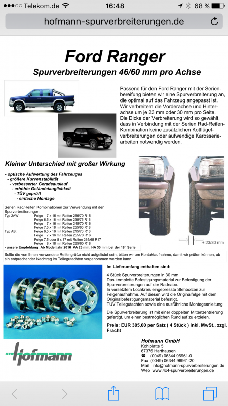

Da die Hofmann Spurplatten incl Gutachten sind, welches keine Änderungen am Fahrzeug verlangt, werde ich mir erstmal die jetzt zulegen.
Bin nur noch unschlüssig ob 23mm vorne und 30mm pro Seite hinten oder vorne und hinten 23mm...??? :ka:

Hallo Matthias,
gerade hinten drücken die 30. kräftig raus.
Wenn deine Achse minimal aus der Mitte raus ist wird es schnell eng. Ich hatte mit Winterreifen bei der letzten HU massive PROBLEME. Kommt halt auch ein wenig auf PrüfIng. an.Die SP waren sogar eingetragen.
Viel Erfolg Wilfried

Hallo Matthias,
ich habe allerdings das Vorgänger Modell mit ET55 da der Ranger 2016 ja schicke neue Felgen bekommen hat solltest du mal die ET vergleichen.
Steht in der EG Übereinstimmungserklärung.

Die sind auch 8x18, 8'' ET55
Da hat sich nix geändert. Sollte wie bisher passen

Cip schrieb: Bin nur noch unschlüssig ob 23mm vorne und 30mm pro Seite hinten oder vorne und hinten 23mm...??? :ka:
Ich verstehe die Empfehlung des Herstellers nicht ganz.
Hat der neu Ranger denn schmalere Kotflügel vorne?
