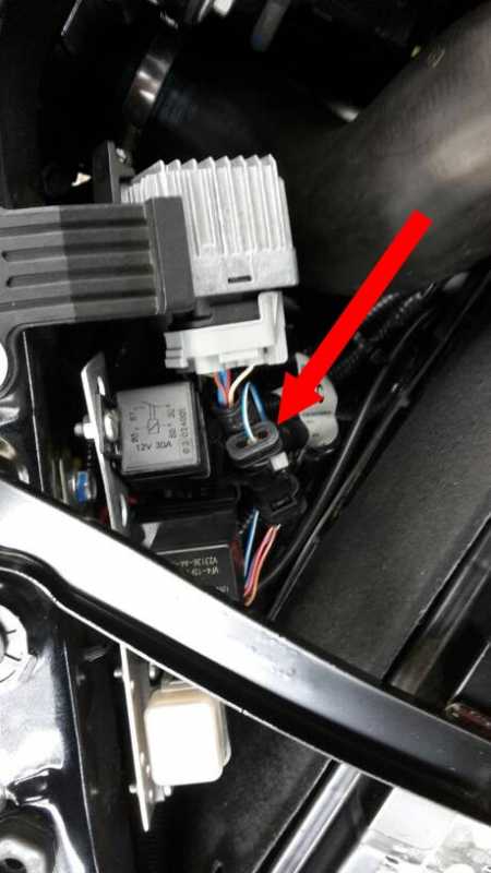

Auf lange Dauer gesehen ist dies das Todesurteil für den innenliegenden Kontakt.
Feuchtigkeit kann wunderbar reinlaufen und kommt so schnell nicht mehr raus.
Immer waagerecht montieren und/oder hinten abdichten.

Das was du da markiert hast ist die Werksseitig/im Hafen eingebaute Standheizung
Aber danke trotzdem, das schau ich mir nochmal an! :thumbup: Habe da bis dato überhaupt nicht drauf geachtet, nur auf die Leitungen, die ich selbst verlegt habe

@ Andreas, der Stecker ist vergossen, sollte also so schnell nix passieren aber dennoch habe ich ihn "gerade gerückt", danke nochmal für den Hinweis!
