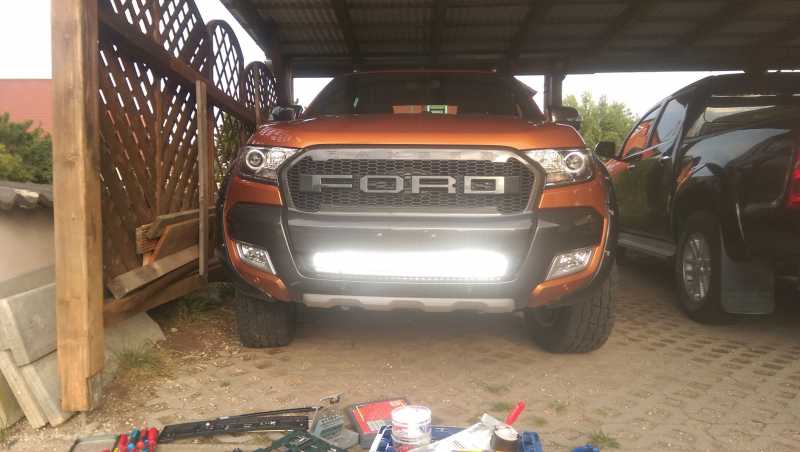

Heute ist meine Light Bar gekommen Ebay 65 € mit Kabelsatz 180 Watt .
Falls es jemand interessiert ,ich habe beim Einbau viele Fotos gemacht. Gruß Mario

Link Ebay
Light Bar
Grill entfernen
Flacheisen an die Bar nieten (Kühlrippen) und an die vorhanden Löcher schrauben
Kabel an die Batterie anschliessen und in den Fahrgastraum legen, rechts oben Gummistöpsel

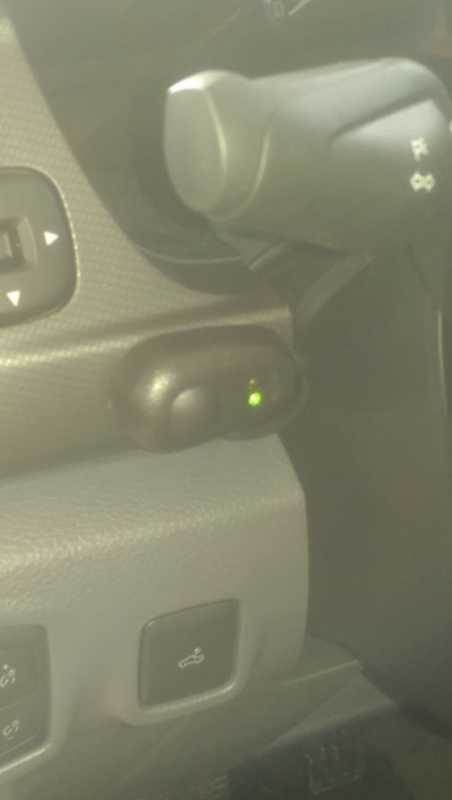

Schalter habe ich neben Spiegeleinsteller geklebt
Zusammenbauen .
Light Bar
Grill entfernen
Zusammenbauen .
