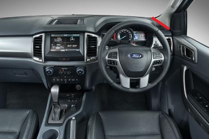

bei meinem Ranger kam das Klappern von der Verkleidung der A-Säulen am Übergang zum Armatrurenbrett. Dort habe ich einen dünnen Filzstreifen in die Nut eingebracht und habe seither Ruhe.
Da ich heute einen Leih-Ranger hatte, konnte ich feststellen, dass dieser VFL genau das selbe Problem hatte. Testweise ein Stück Tempo dazwischen gesteck und es war wieder alles ruhig.
Die Plastik-Teile fangen gerne mal an zu vibrieren und klappern daher. Die Verbindungsnut hat dort zu viel Spiel oder zu wenige Clips und daher die Geräusche. Das kann auch an anderen Platik-Verbindungen auftreten.

Zuerst nur bei milden Temperaturen jetzt auch bei kalten. Durch
einlegen eines Dichtbandes für mehr Spannung ist alles ruhig.

ja so wie es auch Helmut beschreibt ist das Klappern durch Vibrationen bei schlechter Straße und aber auch durch Vibrationen vom Motor verursacht. Die A-Säulenverkleidung ist am Übergang nicht sinnvoll mit Clips versehen und kommt daher ins Schwingen.
Den dünnen Filzstreifen in die Spalte zwischen Verkleidung der A-Säule und dem Armaturenbrett einlegen und zwar über die gesamte Länge auf beiden Seiten s. Foto. (die Filzfarbe kannst du ja der Armaturenbrettfarbe anpassen
Das funktioniert eigentlich bei allen Spalten wo Kunststoffteile gegeneinander geklipst sind.
