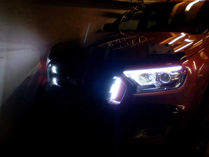

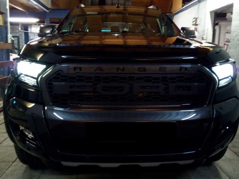

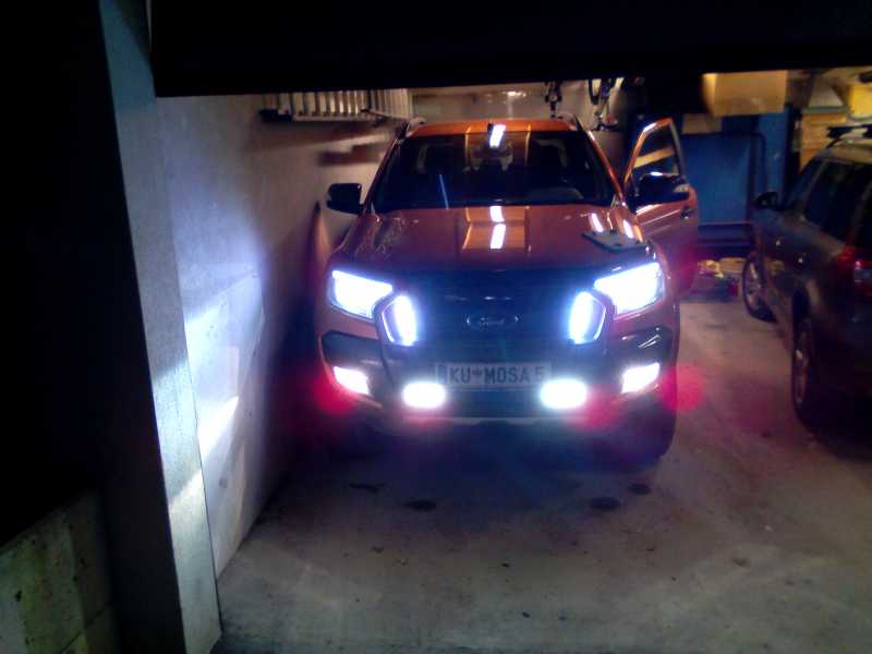

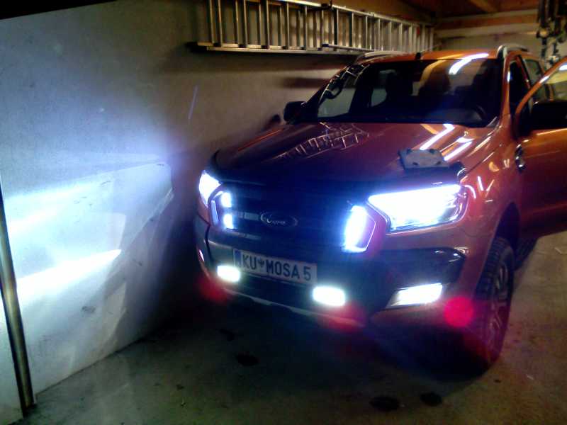

Ich zeige euch heute mal was ich so am licht meines Rangers verändert habe.
Standlicht zusätzlich zu tagfahrlicht,
Merkfunktion für die nebelscheinwerfer und
Deaktivieren des gongs bei tür offen in diesem sinn (danke an saeb und forscan)
Hauptscheinwerfer:
abblendlicht auf LED umgerüstet
Standlicht osram led
Fernlicht osram cool blue intense
Zusätzlicher led streifen oben (foto) als standlicht
Nebelscheinwerfer:
Osram cool blue intense
Zusätzliche fernscheinwerfer im lüftungsschlitz unter der nummerntafel (schaltbar)
Zusätzliches tagfahrlicht im kühlergrill (schaltbar)
Leider fehlen noch die ansteuerungen für fernlicht und tagfahrlicht da ich keinen stromlaufplan fürs bcm finde.
Zusätzlich sind noch ein fahrerk von ome und spurverbreiterungen 30mm verbaut.
Schöne grüsse

Die Streifen an den Scheinwerfern oben würden mich näher interessieren.
Kannst Du mal btte mehr Details von den zusätzlichen Lichtern beschreiben.
Wie angebaut, aus was gebaut usw.
Danke

Hallo
www.amazon.de/d...SVKF1
Verbaut habe ich diese streifen, die passen punktgenau in den spalt zwichen motorhaube und scheinwerfer dadurch halten sie bombe. Um nicht rauszufallen wenn die haube geöffnet ist habe ich sie mit einem doppelseitig klebenden 3M wasser-resisstent klebeband am scheinwerfer angeklebt. Dadurch sind sie später mal rücktandslos entfernbar.

Hallo Daniel,
coole Sache.
Wenn Du nun das TFL mit dem Standlicht gekoppelt hast, ist doch die ganze Beleuchtung am Ranger, außer dem Abblendlicht aktiviert, oder irre ich mich?

Ja und nein,
Aktiviert ist standlicht vorne und hinten.
Nummerntafelbeeuchtung müsste ich jetzt lügen, hab ich nie beobachtet.
Dunkel sind nsw, abblendlicht, ferlicht, und auch der anhänger bleibt dunkel.
Gruß daniel

Welche LED hast Du für das Abblendlicht verwendet?
Wie ist die Ausleuchtung?
Und könntest Du vielleicht ein paar Bilder zum Umbau posten?
Haben die LED ein eigenes Steuergerät bzw. Vorschaltgerät?
Wenn ja, wo war Platz dafür,wie ist es mit der Kabelführung?

Kannst Du von der Leiste über dem SW mal ein Foto bei Tag machen ?
Danke
