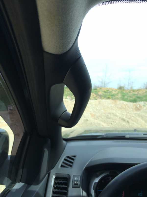

Vielen Dank für den Hinweis mit dem Griff und für die Stückliste. Wusste ich doch, dass ich hier irgendwo im Forum schon mal was darüber gelesen habe: Dein Umbau...
Mein FFH konnte/wollte mir dazu keine Auskunft geben. Er wusste nur, dass beim Transit fahrerseitig in der A-Säule keine Muttern verschweißt sind.
War die Verkleidung auch verklebt oder ist es mit stecken und schrauben getan?

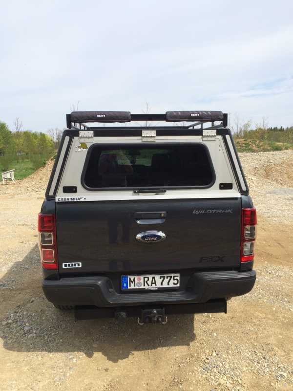

Was mir auch besonders gut gefällt, sind die Hardtops von Alu-Cab. Das erste Mal gesehen habe ich ein solches Hardtop vor einigen Jahren in Beuern auf dem Buschtaxi-Treffen bei einem Hilux-Fahrer, der das gute Stück damals noch in Eigenregie aus Südafrika importiert hat. Von der Verarbeitungsqualität konnte ich mich letztes Jahr in Bad Kissingen und auf dem BTT überzeugen. Mich würden Deine 'Langzeiterfahrungen' interessieren. Würdest Du das Hardtop immer noch kaufen und wie steht es um die Dichtigkeit?

Ja, wie schon geschrieben die Gewindebuchsen usw sind alle an der A-Säule vorhanden.
Die Verkleidung ist nur gesteckt. Vorsicht beim Abziehen nicht dass die Kunststoffnasen abbrechen.
Das Hardtop würde ich jederzeit wieder kaufen. Alleine schon vom Preis- Leistungsverhältnis.
Du hast standardmäßig schon einen Dachgepäckträger und musst nicht wie bei einem GFK- Kunststoffhardtop erst noch innen verstärken usw.
Sonst schaut das Hardtop noch aus wie am ersten Tag!
Dicht ist das Hardtop so wie jedes andere auch. Einen 100% Dichtigkeit bekommst schon durch die Pickupladeklappe hinten nie.

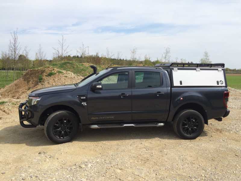

Der Bumper gefällt mir...
wie heißt er und wo hast du ihn gekauft?
Preis?
Tüv?
Preis?
Tüv?

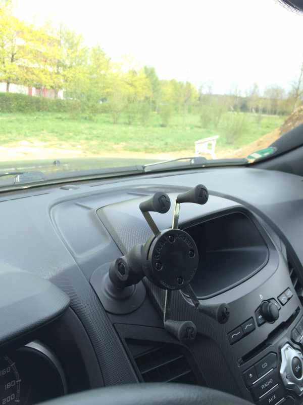

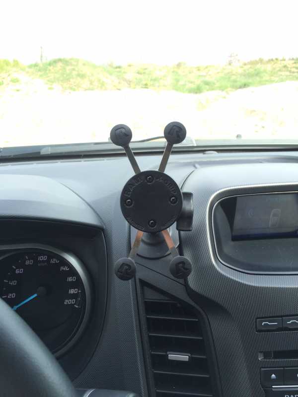

Nice... so ähnlich sieht meiner auch aus...
Wie hast du denn die RAM Mount Halterung befestigt?

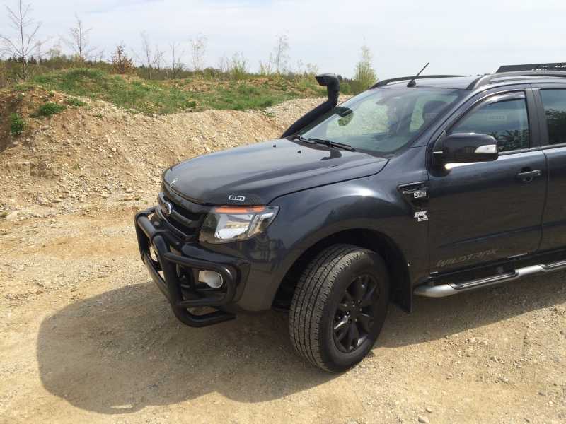

Erstmal eine Frage an die Admins: Wie kann ich meinen Beitrag ändern bzw. bearbeiten? Wollte noch ein Bild hinzufügen etc.
@Lgranate:
Der Bumper ist aus dem original Zubehör von Ford Südafrika. Habe diesen in Kapstadt bei einem Fordhändler gekauft.
Der Hersteller des Bumpers ist: www.maxe.co.za
Kostet knapp 250€
TÜV gibts da natürlich nicht...

Von RamMount gibt es eine Klebebefestigung. Diese habe ich zurechtgeschnitten und einfach auf das Armaturenbrett geklebt.

Oha, Frontbügel ohne TÜV
schade, dachte er wäre mit, weil er ja so tief
angebracht ist.
Hier in Deutschland, Respekt. Baust du ihn jedes mal für den TÜV ab?
Und viel wichtiger...im Schadensfall, mit Personenschaden zahlt deine
Versicherung nicht.
Und eigene Tasche bei Vorsatz wird megateuer...
Hatte mal so einen Vortrag vom TÜV Ingenieur bei einem Gutachten.
Schade sieht super aus.

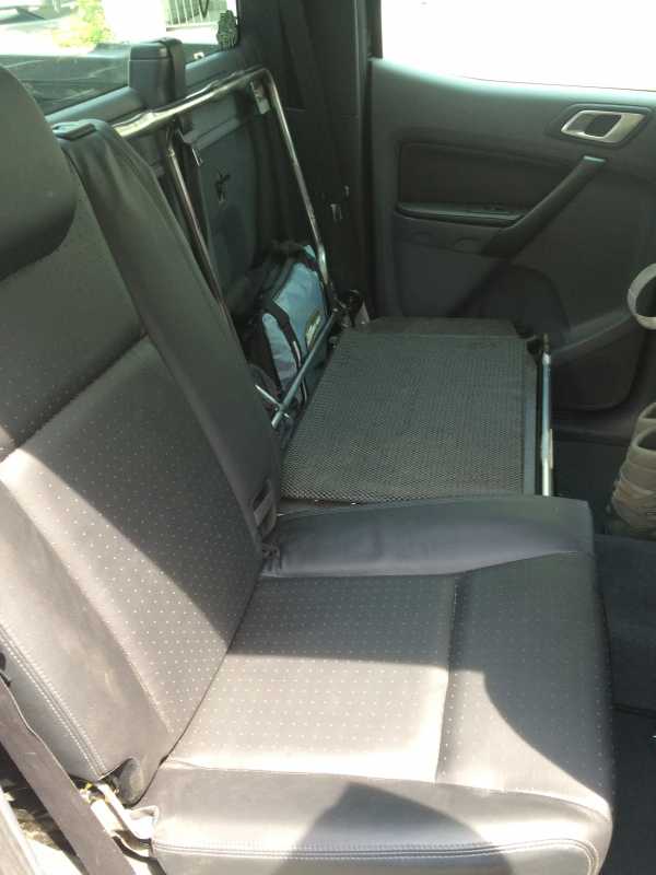

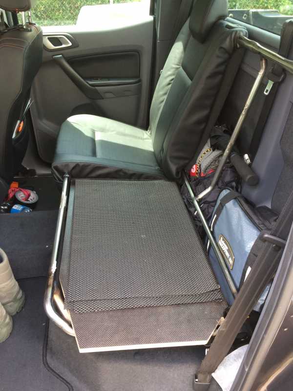

Nachdem der Transport der Kühlbox auf der hinteren Sitzbank immer ein Gewackel war, habe ich mir eine gebrauchte gekauft, mit dem Teppichmesser das schöne Leder zerschnitten und in das Gestell eine Holzplatte geschraubt.
Zum Verzurren der Kühlbox kommt vorne und hinten noch ein Stück Airlineschiene auf die Platte.
Die Rohre und die Platte werden dann noch mit Herculiner Spray lackiert.
