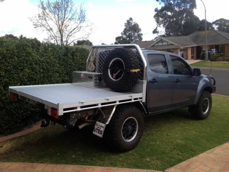

Mir spukt auch schon die ganze Zeit sowas hier im Kopf herum:
Das verbessert den hinteren Rampenwinkel erheblich und das Thema mit den abgerissenen Stoßstangen ist dann auch Geschichte.
Das wird wahrscheinlich mein Winterprojekt. Der Dieter Pfaff hilft mir dabei.
Viele Grüße, Jörg

17 Mai 2017 11:52 #22
von manfredsen
manfredsen antwortete auf RANGER Projekt CBJR
Da rutschen doch die Bierkisten immer links und rechts runter....
Spaß beiseite, haben wir in Aussi-Land sehr oft bei den "Ute"-Modellen gesehen.
Wenn man es gewerblich braucht, sehr praktisch - genauso wie die geschlossene, wetterfeste & diebstahlsichere Variante.

17 Mai 2017 14:13 #24
von pittpanne
pittpanne antwortete auf RANGER Projekt CBJR
Also kurz erläutert, das wird ein gewerblicher Aufbau. Böschungswinkel ect. egal, das Auto wird kein Gelände sehen abzüglich unbefestigte Baustellenzufahrten.
Probleme:
-Gesamtgewicht ( Addition Achs / Traglasten Serienbereifung ca. 850€)
-Zulassung, auf keinen Fall LKW, am unproblematischten ist eine PKW Zulassung soll aber S-KFZ Werkstattwagen werden.
Und das ganze ist Made in EAST GERMANY !!! nicht Australia....
Ausstattung IST:
-Luftfederung
-2 Batterie Steuerung
-60 mm Spurverbreiterung je Achse
In Arbeit:
-Strom 230V 1500W Sinus und Druckluft im Aufbau
-Winde unter der orig. Stosstange
-Anhängerkupplung Adapter auf 450mm
-Auflastung 3330 Kg (Addition der lasten mit Serien Felgen)
-Sync 3 auf 2te Kamera für den Anhänger anlernen...???
-...da fällt mir noch so viel ein nur der Sponsor ist noch nicht gefunden....
Probleme:
Ausstattung IST:
-Luftfederung
In Arbeit:
