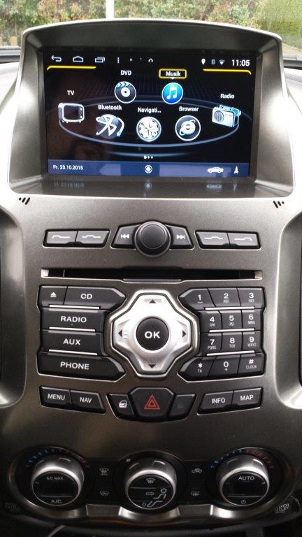

Iwan der Schreckliche antwortete auf Ranger: Martins Dicker
Heute habe ich das Radio eingebaut. Sieht klasse aus, hat auch alles funktioniert - fast...
Es gab keinen Radioempfang und die Navisoftware lies sich nicht auf deutsch umstellen. Sonst war alles nahezu perfekt: Schnelle Ladezeit, schnelle Reaktionszeit, super Klang, wertiges Äußeres. Jetzt nur noch ein funktionierendes Radio und gut is...

17 Okt 2015 21:16 #44
von Iwan der Schreckliche
VG
Martin
Doch, der ganze Rest: Diverse Apps, CD, DVD, USB und meine Dash-Cam. Und das GPS-Signal hat er auch superschnell erfasst, obwohl ich den Empfänger an gleicher Stelle verbaut habe, wie beim Original...
Ich wüsste nicht, woran es liegen kann, denn die Antenne ist intakt. Ich habe das Ding dann nochmal ausgebaut und das alte wieder eingebaut: Radioempfang perfekt. Fällt mir jetzt auf Anhieb nicht wirklich viel ein...
So, Radio funktioniert! Der Grund, warum es nicht geklappt hatte, war, dass das FAKRA-Kabel, das im originalen Radio gesteckt hatte, NICHT das Antennenkabel ist - warum auch immer: Vielmehr ist es das schwarze Kabel, was im Bildschirm steckt. Ford...
Hier ein paar Bilder...

23 Okt 2015 14:02 #48
Ranger OD antwortete auf Ranger: Martins Dicker
Das sieht doch nicht schlecht aus, ich finde diese Lösung optisch als die Beste.
Dann kannst Du jetzt ja endlich Deine LED's an den neuen Bügel montieren und anschließen.

23 Okt 2015 19:59 #50
von Sauerländer
Ich bin nicht neugierig.
Sauerländer antwortete auf Ranger: Martins Dicker
Martin,
herzlichen Glückwunsch zum gelungenen Radioeinbau.
Sieht gut aus.Damit hast Duja eine Baustelle weniger.
Den Rest bekommst du auch noch hin.
Gruss Gerd
Gruss Gerd
