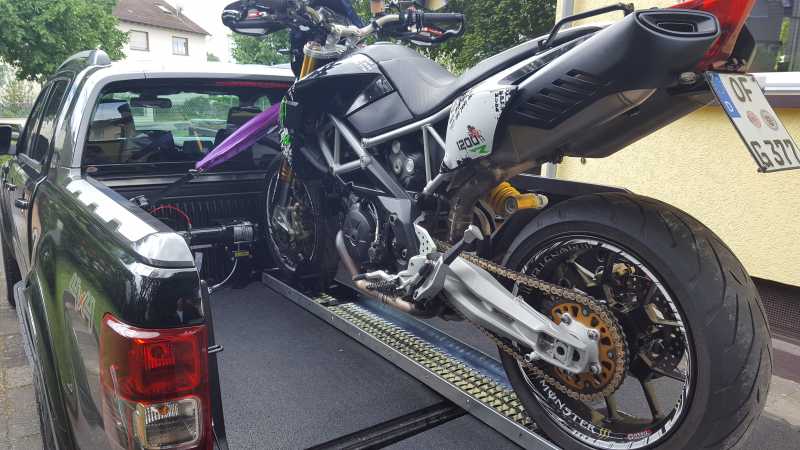

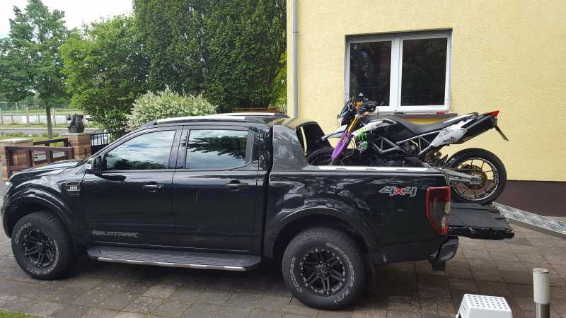

Das Rollo hatte ich mir leichter vorgestellt. Hätte ich nich zwei Side Rails, wäre das alleine kaum zu bewerkstelligen.
Für die Heckklappe werde ich auf beiden Seiten noch eine zusätzliche Kette während des Beladens anbringen. Hatte nicht so das gute Gefühl beim Hochziehen!
Ansonsten bin ich zufrieden. Die Blechschiene werde ich weglassen. Die Wippe reicht völlig aus.
Diese Möglichkeit/Kombination war mit ein entscheidender Punkt für den Kauf meines ersten PU. Alles richtig gemacht
