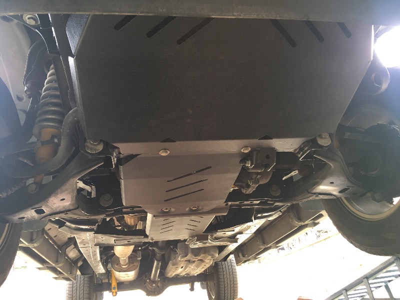

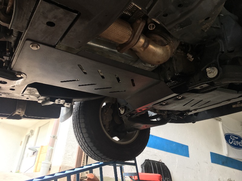

Neuer Unterfahrschutz:

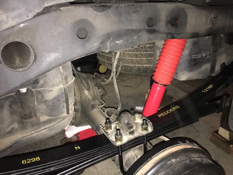

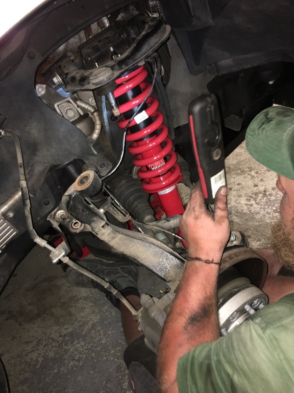

Er hatte ja bereits die Fahrwerkskombination Eibach/Profender, diese wurde Gestern durch ein Pedders-Fahrwerk ersetzt:

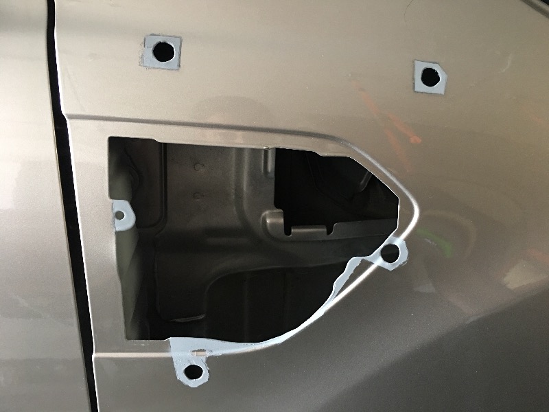

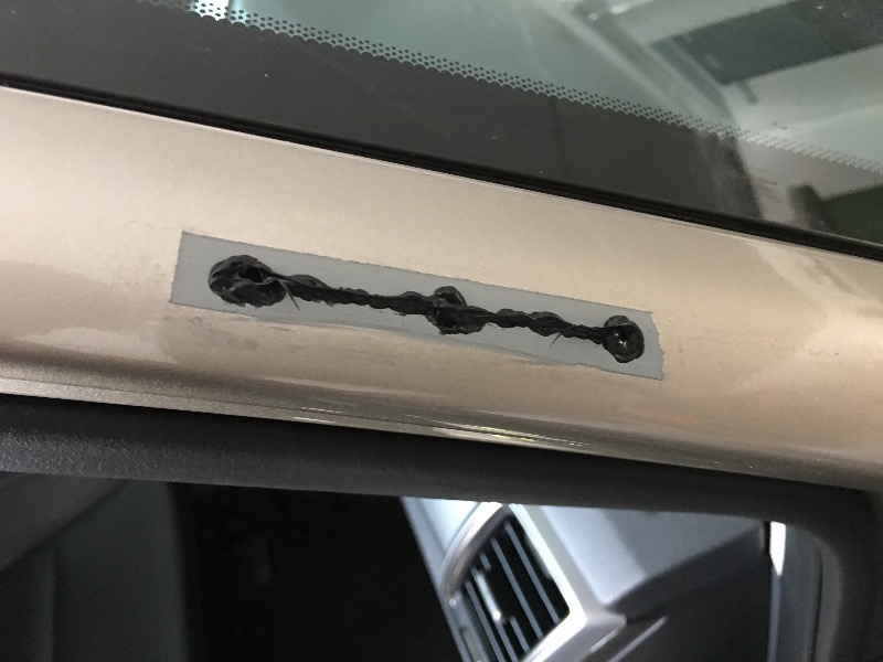

Gestern begonnen und Heute vollendet gab es dann einen Bravo-Snorkel, von Europas führendem Hersteller.
Top verarbeitet, Leitung zwischen Snorkel und Luftfilter aus Vollgummi, Luftdurchlass für jedes Fahrzeugmodell berechnet und 5Jahre Garantie!
Zuerst die Löcher gebohrt und Rostschutz angebracht, dort wo der Snorkel angeschraubt wird musste auch etwas vom Kotflügelblech weggenommen werden:
Nach dem trocknen Sikaflex um die Bohrlöcher der A-Säule und den oberen Halter angebracht:

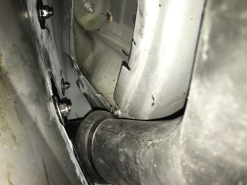

Um die anderen Bohrlöcher ebenfalls Sikaflex, Snorkel aufsetzen mit vorher aufgestecktem Verbindungsschlauch! Man fädelt ihn durchs Loch, von unten ist es nahezu unmöglich ihn aufzuschieben:
Wie man sieht habe ich hier ebenfalls Rostschutz angebracht, Sikaflex um die Bohrlöcher und zwischen dem Kotflügel und der Edelstahlunterlegscheibe liegt noch eine aus Kunststoff.

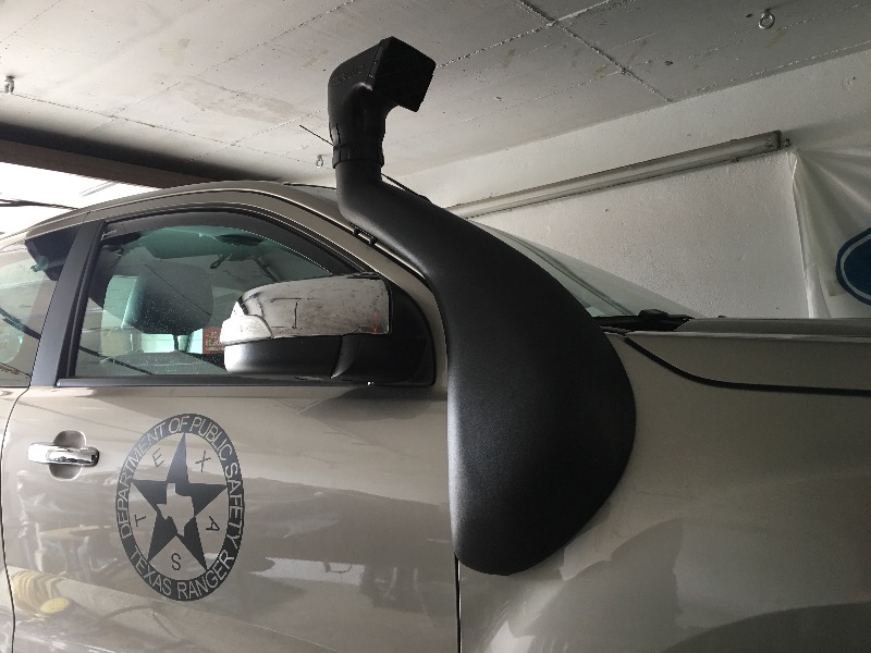

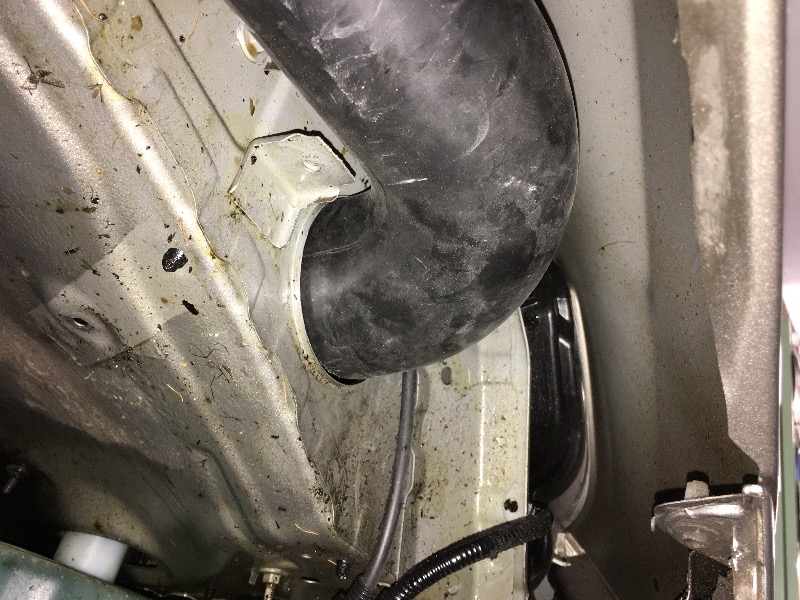

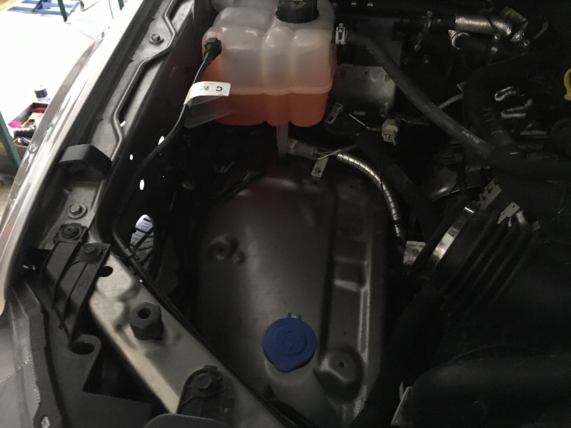

Den Luftfilterkasten sollte man komplett ausbauen oder zumindest auseinanderbauen und lösen um das vordere Schlauchende aufzustecken:
Fertig:
Evtl. kommt noch das 3.2er-Emblem auf den Snorkel, mal sehen...
Fertig:

Moin.
Ist der UFS Stahl
Ist der UFS Stahl

Klar, der originale ist Bärenmarke-Dosenblech, der ist Stahl
Von Alu halte ich da unten rein garnichts...
Hier sind die her:
www.stahl-unter...-2015
Hier sind die her:

...sieh es als Opferanode an. Der letzte Rotz. Hab ich bei meinem PKW auch....
Aber dafür ist der ja echt billig gegenüber akkuratem aus Alu. Das passt!

Hab damit noch bei keinem Offroader Probleme gehabt, hält mehr aus als Alu, verbeult anstatt zu reißen. Also Hammer und gut ist es, aber zu Not auch im tiefsten Busch zu schweißen.
Und Rost mäßig auch noch nie Probleme gehabt.
Lackierter Stahl, von mir immer einmalig mit Herkuliner beschichtet und einmal pro Jahr bei der Unterbodenkonservierung mit Fluidfilm drüber. Der überlebt den Ranger

Merkst du einen großen Unterschied vom Pedders Fahrwerk im Vergleich zu Eibach/Profender?
