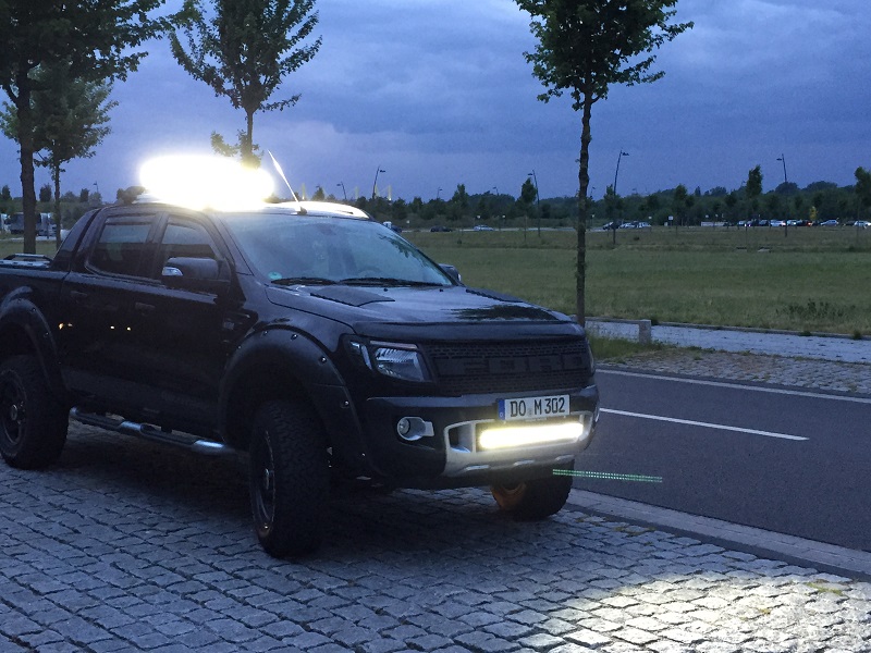

So,nach ein bischen Bastellei sieht das im Dunklen wieder Taghell aus.
Gruss Markus

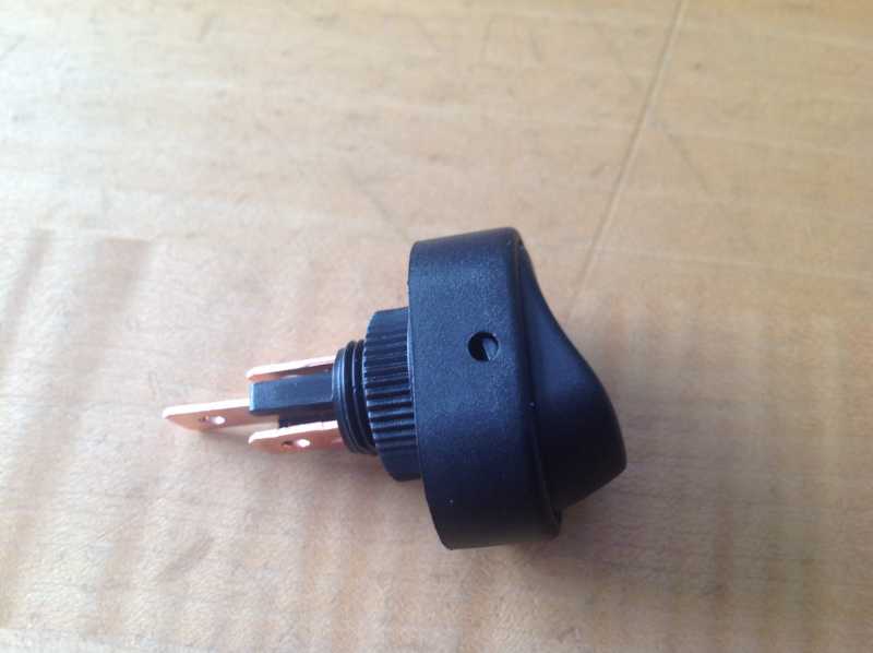

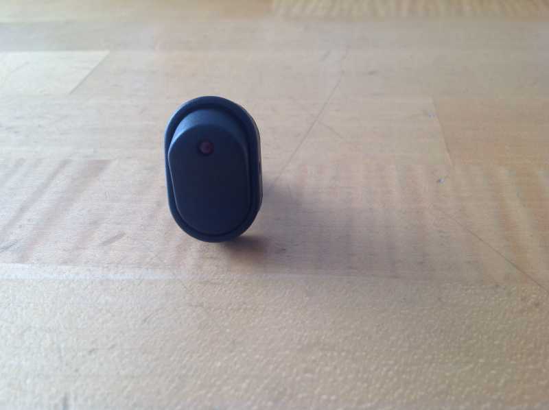

Hab mal wieder eine Frage
Ich hab mir den Schalter besorgt meiner Meinung nach der gleiche wie du, (hoffe das mit dem Bildern geht)
Der hat jetzt aber drei Pole
jetzt bin ich voll überfragt wie ich den anschliessen soll
Ich dachte das ich die Plus Leitung von Batterie über eine Sicherung dann Schalter rein und wieder raus dann an die Lampe geh.
Aber wofür ist der dritte pol an dem Schalter
Bzw welche Pole muss ich holen
Ich frage hier weil ich erst kommende wolle wieder zum Conrad komme
Ich aber schon ein wenig vorbereitet will wenn mein blauer endlich kommt
Danke im Voraus

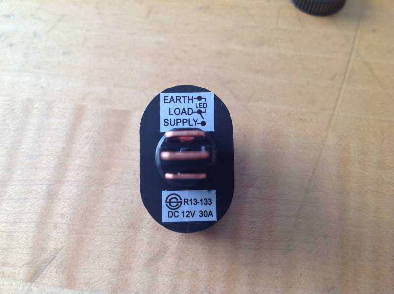

Der Anschluss sollte easy sein.
An Supply, (ganz unten) kommt + von der Batterie
An Load (Mitte) kommt der Verbraucher mit der + Seite
(Die Masse vom Verbraucher musste natürlich dann auch anklemmen)
An Earth kommt Masse musst du aber nur machen wenn du möchtest das bei "AN" auch die LED schön leutet.
Hilfreich wäre es wenn du nur zunächst nur Supply und Earth prvisorisch verkabelst.
Dann kannst sehen ob die LED leuchtet wenn du schaltest und dann an Load messen ob die Spannung wie gewünscht an und aus geht.
erst danach würde ich es Einbauen.

hab das bei den Großen Blauen C gefunden
hilft mir aber auch nicht weiter

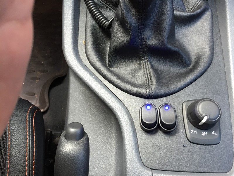

Genau so wie es Thorvald erklärt hat.
Dank dir.
Normal muss für zusatzscheinwerfer oder arbeitsleuchten der Schalter beleuchtet sein.
Gruß Markus
Dank dir.
Gruß Markus
