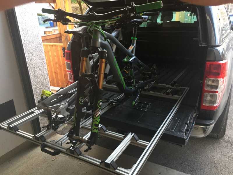

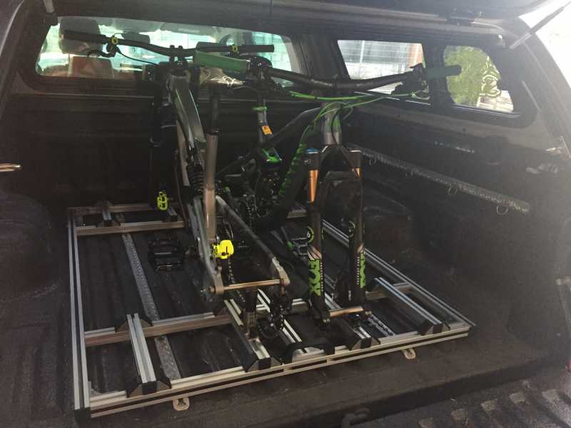

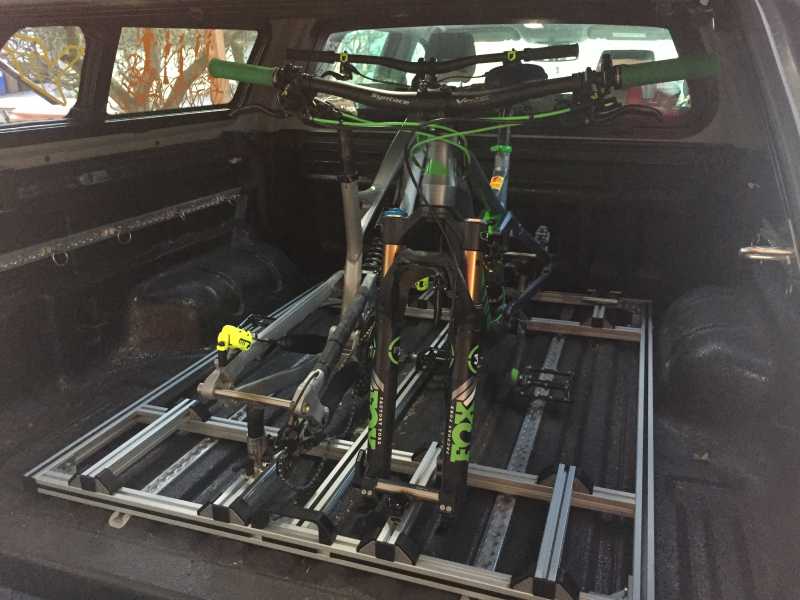

@ skyrat: ich habe an dem Tag 3 MTB (Enduro mit 160mm) transportiert. Deswegen mussten die Vorderräder raus. Hab davon aber kein Bild gemacht

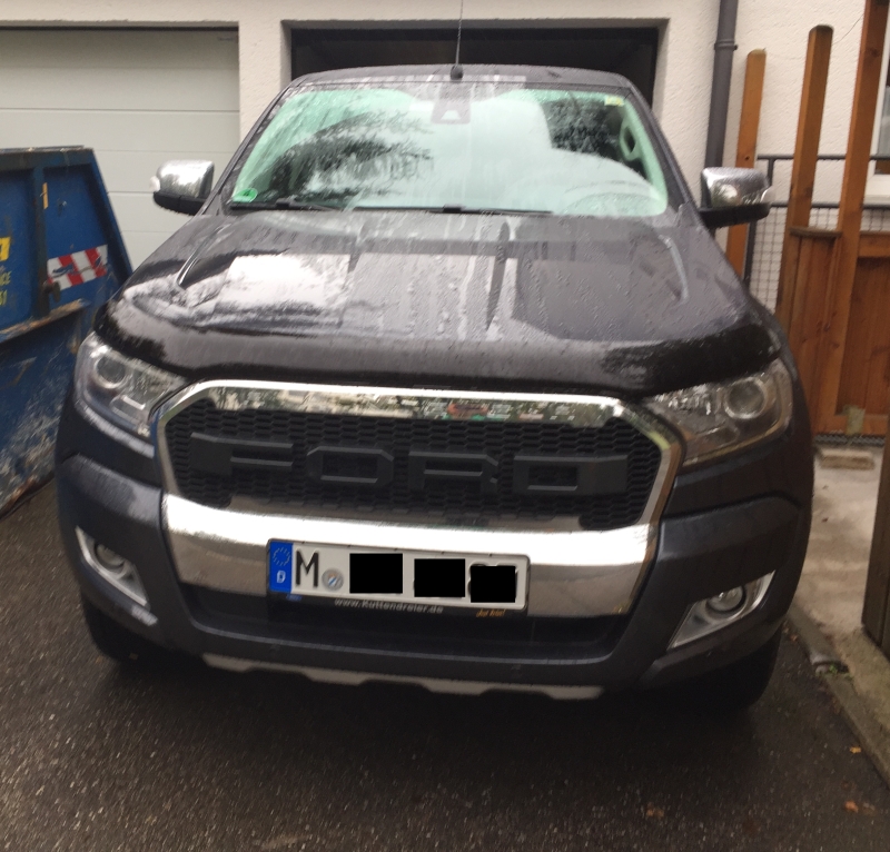

Am Wochenende ist nun der Raptor Grill aus Thailand gekommen.
Hat seit der Bestellung nicht mal 2 Wochen gedauert.
Zoll musste ich auch nicht bezahlen. Somit hat mich der Spaß 123€ inkl. Versand gekostet.....
Es ist der Raptor Grill mit dem Runden Gitter.
Ich habe die 3 LED rausgenommen.
Das Ergebnis ist ganz ok.
Muss am WE mal mit dem Heißluftfön ran und ein paar Ecken "biegen" damit er überall richtig anliegt.

Für das Geld kann man nicht meckeren.
Ich sehe gerade auf dem Bild Deinen Haubenwindabweiser, den hatte ich auch schon an meinem schwarzen Ranger und fand den aus folgeneden Gründen nicht so klasse:
- bei direkter Sonneneinstrahlung ist der braun und dass auf der schwarzen Haube fand ich nicht so schick.
- geht die Motorhaube durch die Dämpfer so schwer zu, weil man ja keine feste Kante mehr an der Haube hat um diese herunter zu drücken. Beim vor Facelift war das ja kein Problem die fiehl ohne Dämpfer ja von alleine zu.
- halt die alte Sache ohne Gutachten bzw. ABE. Ich lasse ja nicht meine Sonderräder und die Fender Flares per Einzelabnahme eintragen und mich dann wegen so einem Teil ans Bein pissen zu lassen.
Das waren für mich drei Gründe zu viel. Ich hab den wieder abgenommen und zurückgeschickt.

beim Vor-Facelift habe ich Dämpfer eingebaut, beeinträchtigt aber das öffnen oder schliessen überhaupt nicht. Auch wenn man mit der Hand runter drückt.
Habe auch diverse Sachen eintagen lassen beim Tüv Luxemburg und Ihm den Haubenwindabweiser gezeigt plus die papier die ich erhalten habe,
Antort das Ding macht kein Problem und kann so gefahren werden, nur soll ich die Papiere die ich habe mitführen.
So zur Jährlichen Tüv Kontrole (wegen Nutzfahrzeug jedes Jahr ) letzen Freitag und wie gesagt keiner hat ein Problem gesehen, der Prüfer hat Ihn auch überprüft und sah auch kein Problem.
Unser Tüv Luxemburg ist mega streng , was bei Euch öfters noch erlaubt ist wird hier nicht erlaubt sowie eingetragen.

@Mario,
ich verstehe Deine Ansicht. Jeder muss seine Erfahrungen machen.
Für mich ist der Nutzwert weit aus wichtiger. Wie oft muss man denn schon die Motorhaube öffnen? Das mit dem Braun kann ich nicht bestätigen.
TÜV ... naja, ist erst in 2 Jahren

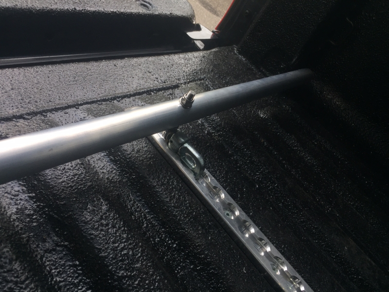

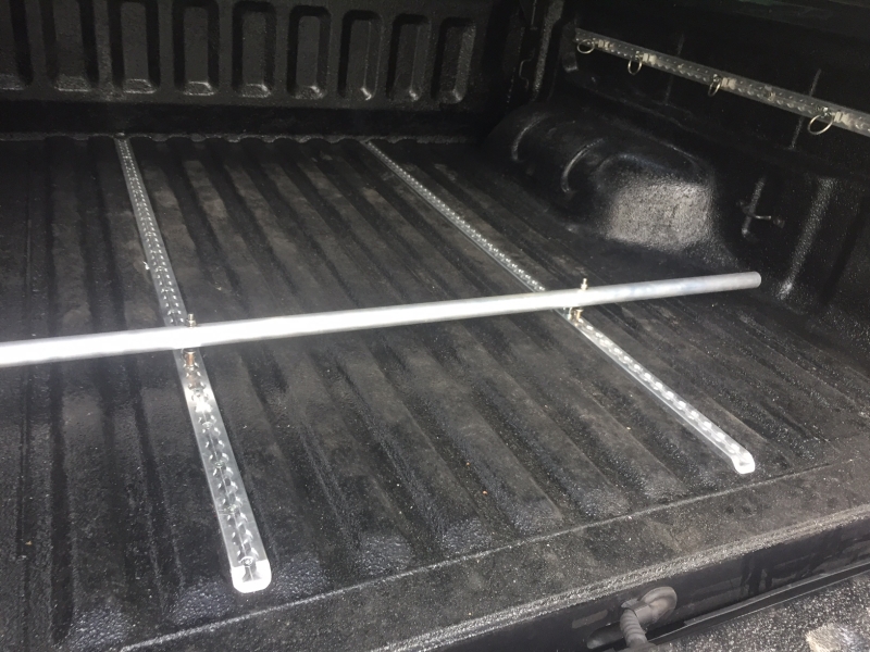

Dank der Airliner-Schienen konnte ich mir nun eine kleine "Abtrennung" bauen.
Diese ist natürlich nicht so stabil wie eine seitlich verklemmte Stange, jedoch soll mir diese nur dazu dienen, Einkaufskisten hinten zu halten.
Und dafür denk ich passt es.
Werde mir noch ein Netz aus Spanngurten nähen, das dann oben eingehackt wird.

Ford Ranger, Limited, 3,2L Automatik, DoKa, Bj 2016, EU6
