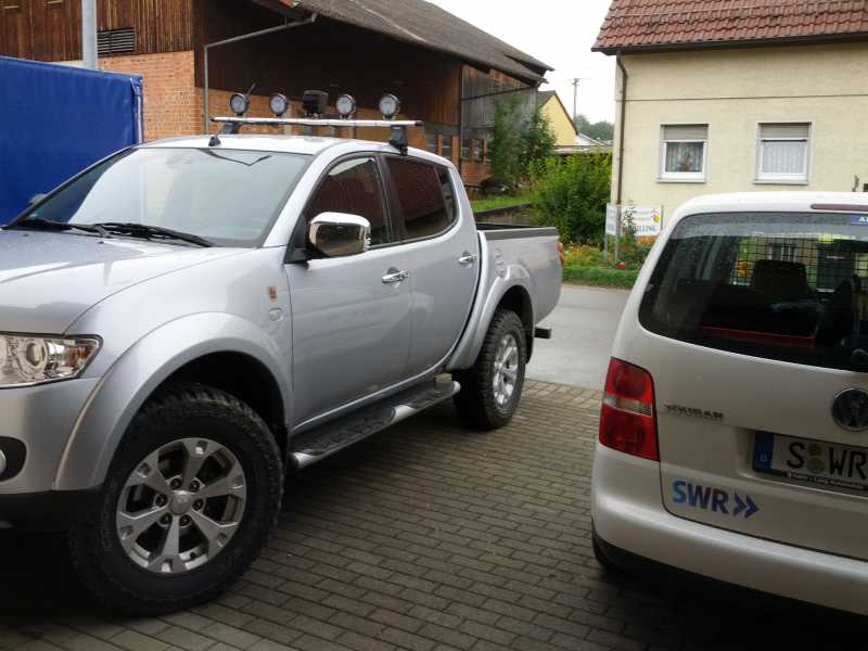

Im Mai 2013 waren dann griffigere Schuhe fällig

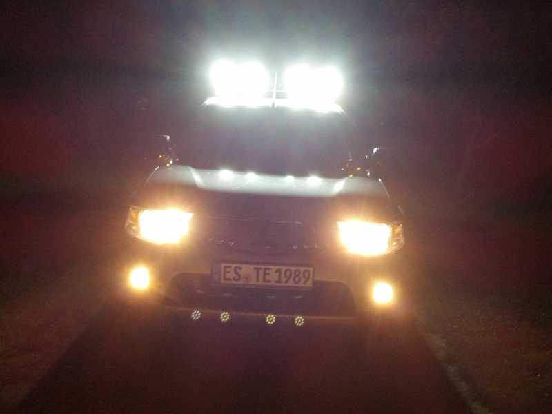

Auf einem Dachträger wurden 4 Arbeitsscheinwerfer nach vorn und einer nach hinten montiert...

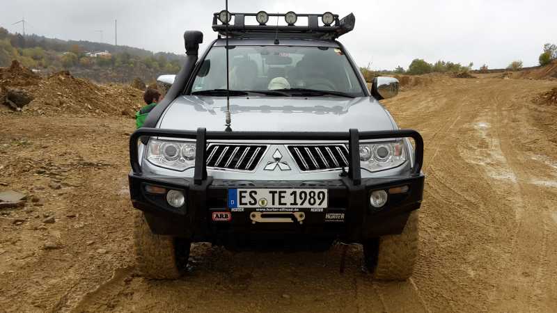

2014 kamen dann die ersten größeren Veränderungen...
Trailmaster Fahrwerk und ARB Deluxe Bullbar haben Einzug gehalten...
Spurplatten mit 60mm/Achse waren auch dabei...(H&R)

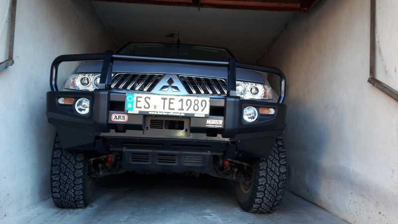

Kurz darauf, Februar 2015, wurde das Äußere dann um einige Notwendigkeiten ergänzt
Die Arbeitsscheinwerfer wurden in den ARB Dachträger integriert...
Ein Safari Snorkel hängt am Lufikasten...
Des weiteren wurde die Aeroklas Abdeckung gegen eine stabilere Aluabdeckung von RoadRanger ( Mountain Top) getauscht...
Zwei neue Scheinwerfer nach hinten...
Außerdem wanderte eine Stabo Funke in die neue Outback Dachkonsole, was die Antenne auf der Stoßstange begründet...
Eine Markise, ebenfalls ARB gehört natürlich auch an so einen Dachkorb...
Schlussendlich kam dann noch eine Dragn Winch mit 5,4to Zugkraft in die Stoßstange und es wurde noch ein Doppelbatteriesystem verbaut...
Von dem hab ich KEIN!!! einziges Foto
Reiche ich aber gerne nach, wenn gewünscht...

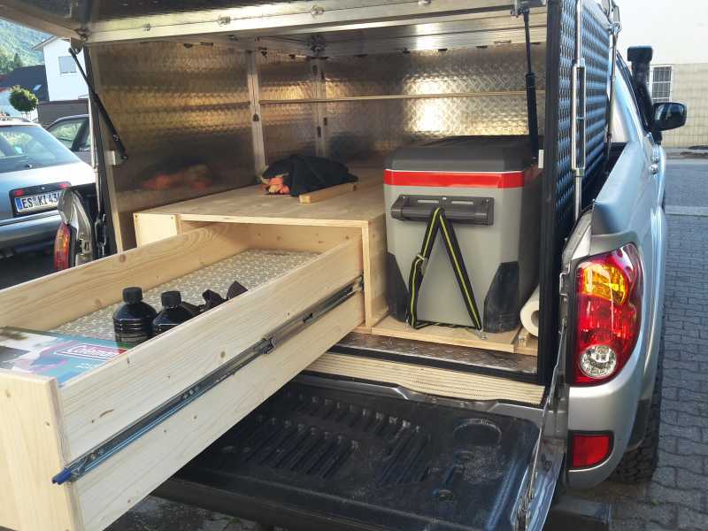

So, 2016 im Juli kam dann die "BlackBox" von Hurter
Komplett aus Alu, mit Riffelblech beplankt, eine große Heckklappe.
Befestigt mit vier Spannschlössern in M16
Strom von der zweit Batterie ist über einen 12V Magnetstecker in die Box gewandert...

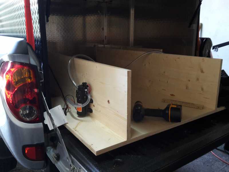

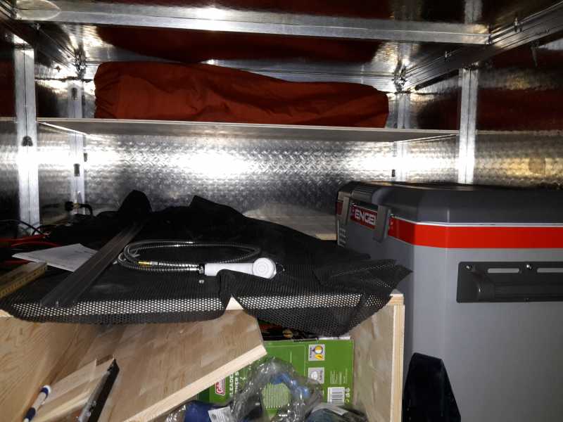

Dann hab ich mir für innen ein kleines Ausbau Konzept überlegt und aus Dreischichtholz 19mm gefertigt...
Erste Anprobe was so alles passt...

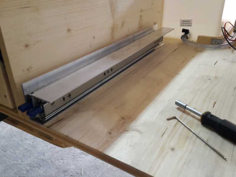

Schublade mit 130cm Länge auf Schwerlastauszügen
Wasser und Strom sitzen...

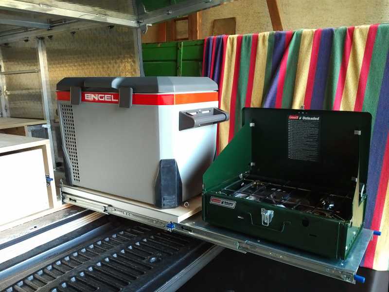

Dann hab ich noch ein Schienensystem für den Kühlschrank und den Kocher gebaut...

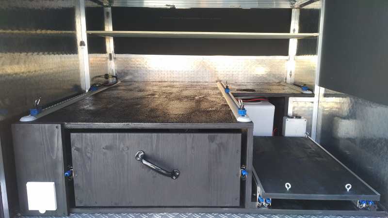

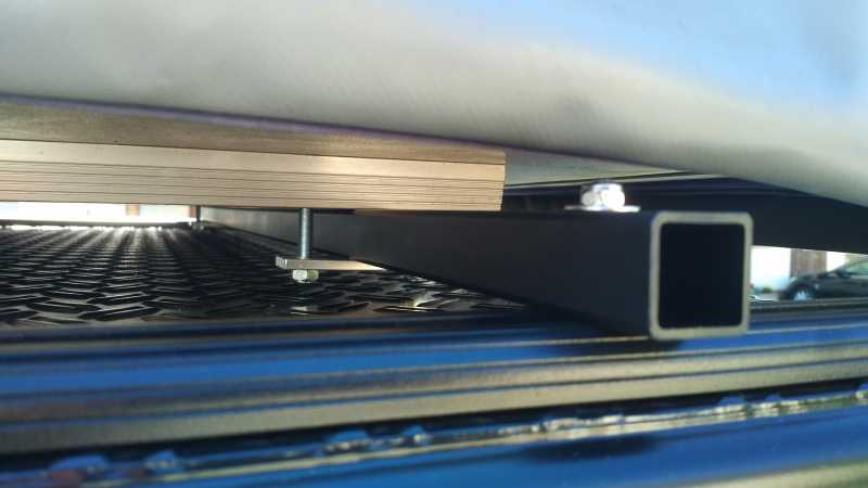

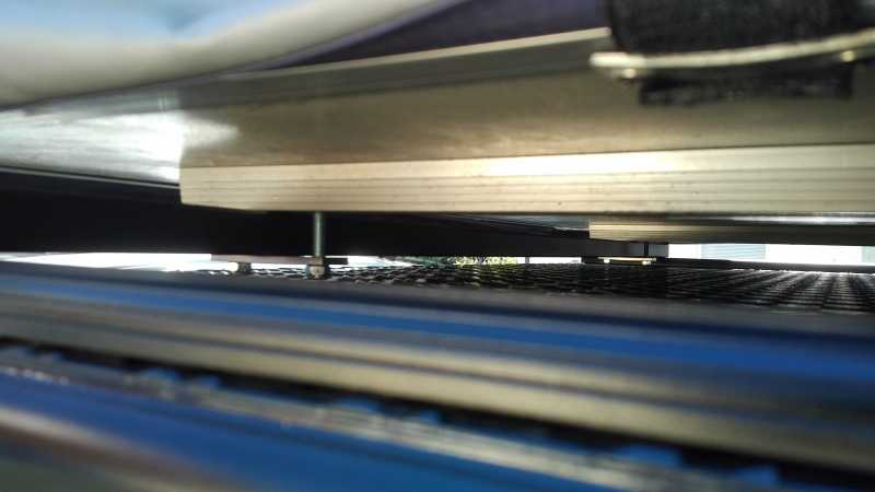

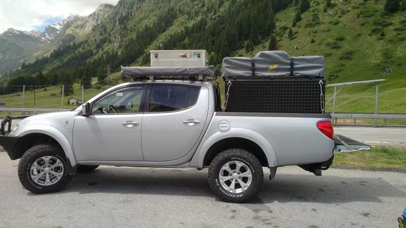

So sieht der Auszug dann fertig aus...
Zu guter Letzt hab ich dann alles schwarz lackiert, die Oberfläche mit Herculiner bepinselt und Airline-Schienen verbaut...

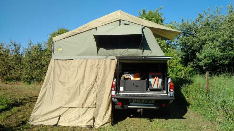

2017
Als Marco (m.lo) dann im Mai sein Dachzelt loswerden wollte, und zufällig bei uns in der Gegend Urlaub gemacht hat, konnte ich nicht nein sagen

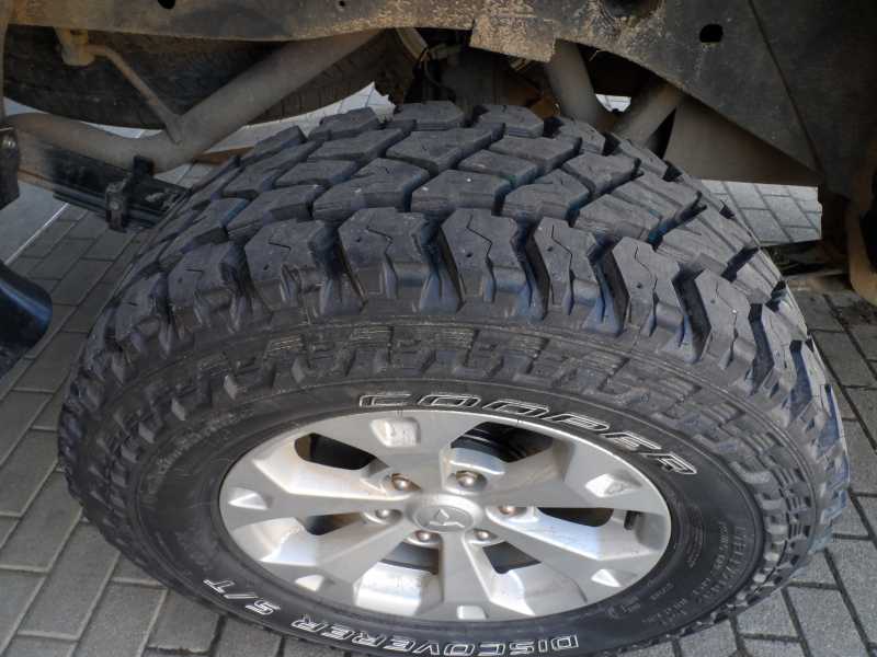

Da fällt mir gerade auf, dass ich den Reifenwechsel verschwiegen habe
Im Juli 2016 sind die Cooper St Maxx gegen BFG AT KO2 ausgetauscht worden...
Einzig und allein der bescheuerten Reifenvorganben in Italien geschuldet
Neue wären sowieso fällig gewesen, die gröberen fallen aber leider alle wegen des geringen Speedindex raus...

Super, gefällt mir. Eine gute Alternative zum Hardtop.
Frage zum Wassertank: Kommst du da hinten noch ran, wenn alles drin ist? Zum Nachfüllen oder so? Konnte auf den Bildern nicht richtig erkennen, ob das auch mit nach vorne gezogen werden kann.

Moin Sönke,
nein, der Wassertank ist nicht ausziehbar...
Zuhause befülle ich mit dem Schlauch, da ist es kein Problem, aber unterwegs ist es nicht ganz ideal...
Ich bin am überlegen, seitlich noch einen Wasser-Einfüllstutzen von Fiamma zum Beispiel einzubauen um von außen befüllen zu können...
Der Tank fasst 35 Liter und ist damit für Kurze Trips auch groß genug...
Für wen, der ein Hardtop hat, und drauf lassen kann, ist meine Lösung natürlich Überflüssig. Da ich aber zum Laden von großen Gegenständen nicht immer erst das Hardtop abmontieren und dann den ganzen Einbau von der Ladefläche hieven wollte, ist das für mich ideal...
Ich kann alles an einem Stück inkl. Einbau und Dachzelt entweder nach oben an den Ösen ziehen oder mit dem Stapler rausheben und auf eine Palette setzen...
