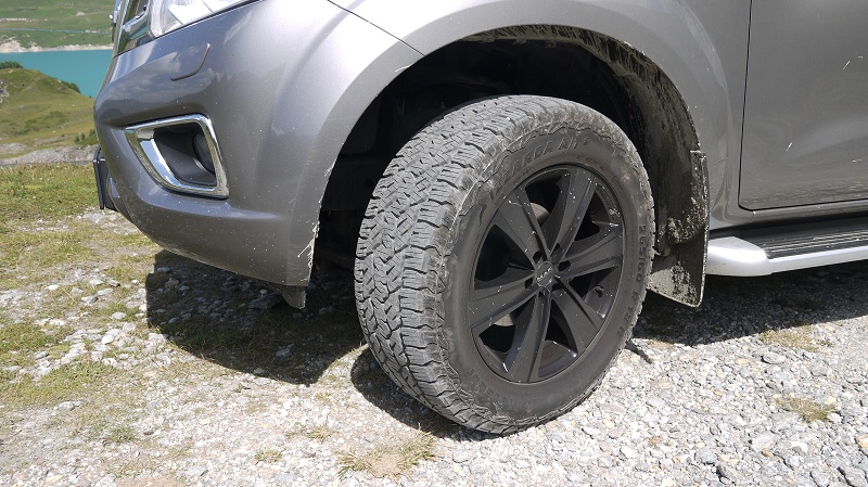

Schicke Felge, die hatte ich anfangs auch im Auge.

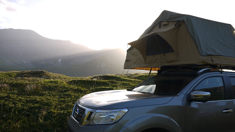

Sehr schöner Navara! Besonders gefällt es mir mit dem Dachzelt!
Hast du die Gepäckträger verstärkt? Normalerweise sind die Gepäckträger bis zu
einer Last von ca. 56kg, laut Nissan.
Oder irre ich mich da?

Aber solch Zelt liegt doch unter 50kg. Oder täusche ich mich da?

...bei den Angaben handelt es sich um Lasten während der Fahrt.
Da juckt nicht, ob du im Stand 120 oder 230 kg auf dem Dach hast. Das ist mehr oder minder statisch. Situationsbedingt :lachkrampf:

Hallo Igor! erstmal Danke :)
Mit dem Thema habe ich mich sehr lange beschäftigt.
Laut Nissan Zubehörkatalog sind die original Alu Querträger (Thule) bis 100kg max Last ausgelegt.
Die Herstellerangaben beziehen sich jedoch auf die Dynamische Last, d.h inklusive (Voll)Bremsung, Beschleunigen, Kurven fahren usw.
Da wirken schon ordentliche Kräfte.
Ich habe mir die nochmal stärkeren Thule Stahlträger besorgt um auf Nummer sicher zu gehen.
Wer noch ne Nummer sicherer gehen will, kann sich noch einen 3. Träger besorgen.
(oder eben einen Frontrunner Dachträger)
Bis jetzt funktioniert es aber einwandfrei :)
Das Zelt hat ein Gewicht von knapp 54 kg.
Nur woher hast du die 56 kg?

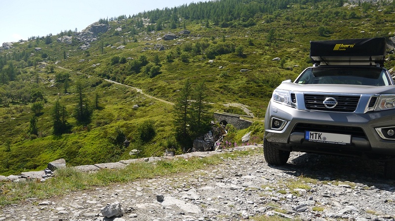

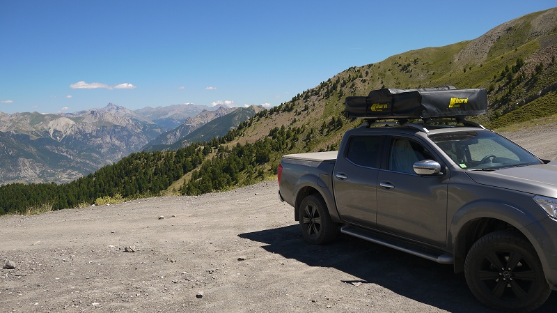

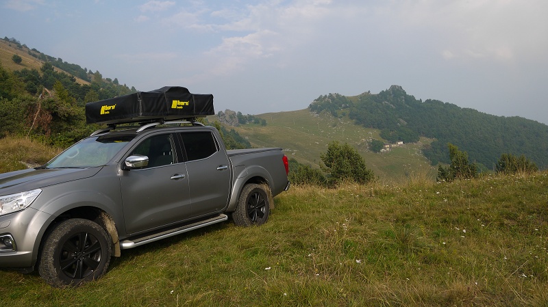

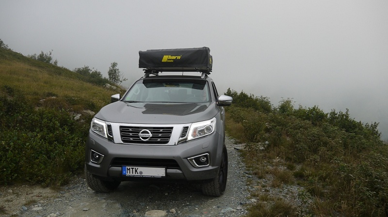

Von mir auch mal wieder ein Update :)
Navara und ich sind von der ersten größeren Tour zurück und jetzt leider wieder auf normalem Asphalt unterwegs :/
Bin nach wie vor begeistert von dem Wagen. Geländeuntersetzung, Hinterachssperre mussten zum Teil ran. Bei einigen tiefen Auswaschungen musste er ordentlich verschränken. Mit einem SUV wäre ich hier nicht weitergekommen.
Die Reifen haben auch ihr bestes gegeben. Gelände mit zum Teil sehr spitzen Steinen, Felsen, Wasserdurchfahrten, Passstraßen bei 34°C.....alles kein Problem :daumen:
Ein paar Kampfspuren hat der Navara dann doch abbekommen: Unterboden aufgesetzt, Achsträger vorne aufgesetzt, Kratzer im Lack, Seitenschweller angeschabt....aber nichts ernstes.
