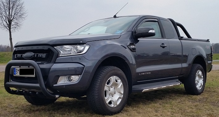

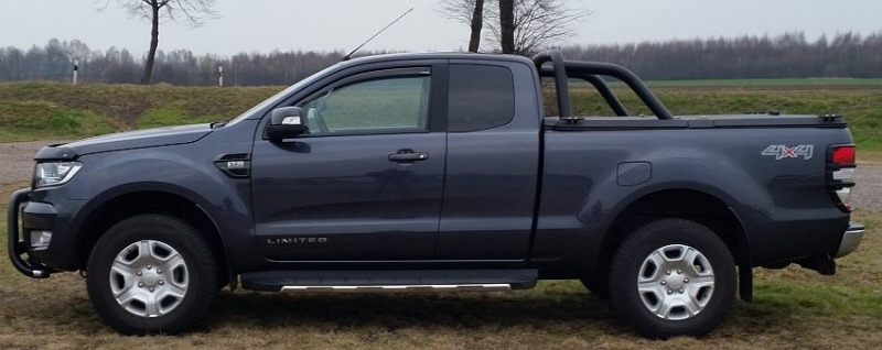

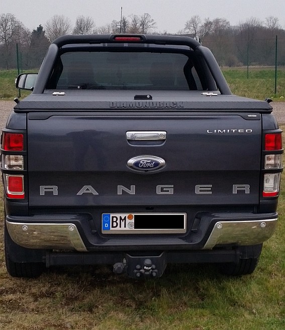

Und ist mit EG-Zulassung..
War zwar schon Schwarz lackiert, aber ich hab ihm noch 2 Schichten Herculiner verpasst.
Gruss Wolle
Gruss Wolle

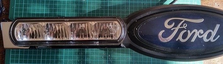

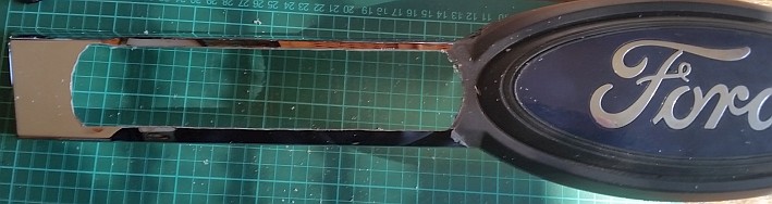

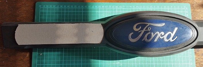

Wieder mal Basteltag.

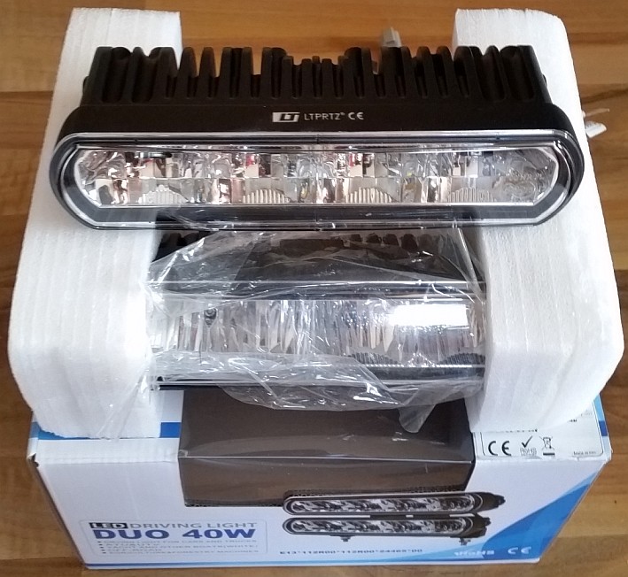

Habe mich für Zusatz-Scheinwerfer von Winch die LTPRTZ-EB02-40E entschieden.

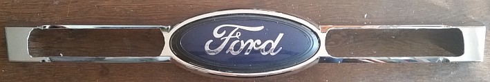

Hab heute mal den Frontgrill angepasst, da ich sie nicht oberhalb installieren wollte wegen eventuellen Luftproblemen.
Papierschablone angefertigt und dann mit ausgefräst.
Werden später mit einem Bügel innen an der Kühlerhalterung befestigt (Fotos folgen noch). Denke das 3 mm Flachstahl ausreichend Halt gibt, das da auch nicht wackelt. Vorteil meiner Meinung dass sie fast Diebstahlsicher sind. Von außen sind keine schrauben zu erreichen sondern nur bei geöffneter Motorhaube von innen.
Muss später wieder neu Dippen oder mit Herculiner schwärzen, da sich die Beschichtung beim Fräsen abgelöst hat.
Gruss Wolle

Guter Ansatz, gefällt mir. Bin schon auf das Endergebnis gespannt.

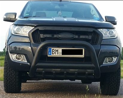

So .......

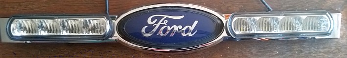

Der Bügel ist wieder drauf.
Musste in der Breite etwas gekürzt werden damit er auf die Abdeckung passt.
Aber ich denke es hat sich gelohnt.
Muss ich nur noch verkabeln ...
Scheinwerferhalterung muss ich noch biegen ..
Gruss Wolle

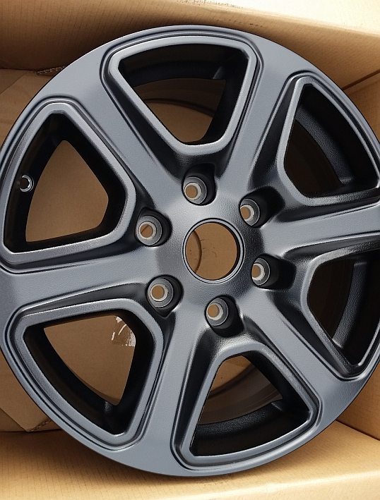

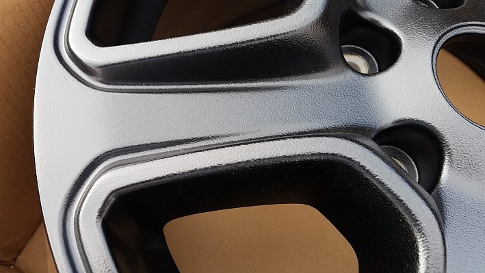

So Felgen sind fertig..
Ist schon interessant dass die Original Limited-Felgen mit etwas Farbe komplett anders herüberkommen.
Felgen wurden schwarz gepulvert mit etwas Struktur.
Morgen werden sie montiert mit BFGoodrich ® All-Terrain T/A KO2.
Lasse mich überraschen..

Redneck antwortete auf Wolle´s "Big-Grey"
Das sieht klasse aus!
Bei unseren Stoapfälzern haben das auch zwei gemacht, mit 265er Reifen + Spurverbreiterungen, sieht echt klasse aus!

Hey Wolle,
die Felgen sehen gut aus.
Ich hab auf meinem Wildtrak aufdie Limited Felgen mit 265/70R17 mit 23mm Spurverbreiterungen drauf.
Claus
Claus

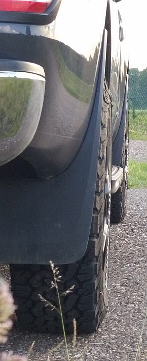

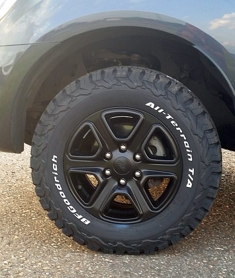

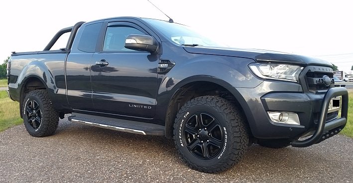

So. Alles Montiert..
Denke kann sich sehen lassen.
Habe die 265/65 R17 montiert mir 23 er Platten. Hatte keine Lust auf Eintragung beim TÜV und wollte auch keine Kotflügelverbreiterung.
Durch die leichte Struktur bekommen die Felgen je nach Licht-Einfall verschiedene Effekte.
Von den Massen im Radkasten bin ich zufrieden.
Gruss Wolle
Gruss Wolle

Moin Wolle,
Dein LTD gefällt mir sehr gut.
Optisch finde ich die vor FL LTD felgen auch um Welten besser,
als die optisch nicht ganz so gelungenen vom FL.

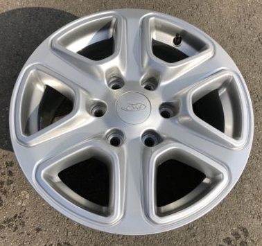

Danke Mario . Aber welche Felgen meinst du genau . ??
Das sind die vom Limited FL ..
Gruss Wolle
Gruss Wolle
