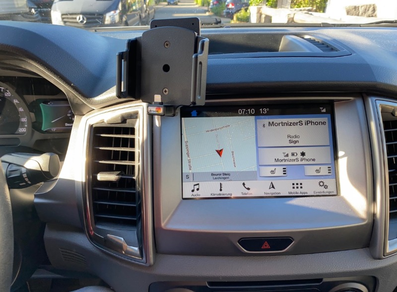

ist die Brodit Halterung nur oben an den Schlitzen eingehängt? Oder noch
irgendwo geschraubt?
Wenn nur eingehängt, könntest mir dann bitte die Bezugsquelle und den Brodit Typ nennen?
Und ist der Bildschirm dann noch sicht.- und bedienbar wenn die Halterung da hängt?
PS: Ist bei dem "beherzten Ruck" bei der Demontage des Kühlergrills nix kaputt gegangen?
Danke für die Brodit Nummer. Ich mache mal ein Foto mit eingeschaltetem Bildschirm. Man sieht den Homebutton oben links in der Ecke nicht mehr, man trifft ihn aber immer noch erstaunlich gut :daumen:
Die Halterung ist Oben an den Schlitzen und der unteren/vorderen Kante eingehängt und mit doppelseitigem Klebeband befestigit. Wird von Brodit so geliefert.
Bei mir ist kein Clip abgebrochen. Ich habe erst alle schrauben gelöst, dann kommt man an die Clips am Scheinwerfer und kann den Grill oben schon mal etwas rausziehen. Dann einmal ordentlich unten gezogen, und ich hatte das Ding in der Hand.
Danke,
Jan
So, jetzt habe ich auch endlich mal die Bilder gemacht...

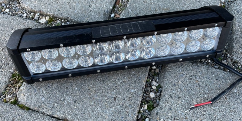

Guten Morgen liebe Gemeinde,
Pünktlich zum Winterbeginn hat der Postbote eine schönes Paket geliefert.
Wie immer: Bilder sagen mehr als Worte:
Jetzt brauche ich "nur" noch einen Halter, der das Gerät auch hält.
Cheers Beers
Martin
2020er RAM 1500
2017er Ranger Limited 3.2 DC Schalter

Da unten habe ich meine billige China-Lightbar auch.
Muss aber sagen, dass die als echter FERNscheinwerfer da nicht so gut angebracht ist, da zu tief.
Hat jetzt eher den Effekt von sehr hellen Nebelscheinwerfern, die vorm Auto und besonders den Knick rechts und links sehr gut ausleuchten. Was im Winter im Wald auch sehr hilfreich ist.
Bzgl. Anbringung hatte ich den Vorteil, dass ich noch die Halterungen des alten Frontbügels, den ich verbogen und dann abgenommen hatte, dran gelassen hatte und dafür nutzen konnte.

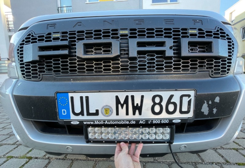

kurz vom aktuellen Thema abgewichen:
Wie hast denn in Deinem Grill die 3 LED`s eingebaut und wo angeschlossen?
Und wo bestellt?
Würden bei mir vermutlich auch ganz nett ausschauen :-)

Nazgul schrieb: Wie hast denn in Deinem Grill die 3 LED`s eingebaut und wo angeschlossen?
Und wo bestellt?
Greets,
Jan
Hi Jan,
den Grill habe ich mal bei ebay Kleinanzeigen gefunden. Die LEDs waren da schon eingeklebt. Sind jeweils drei SMD LEDs auf einer kleinen Platine... habe ich sogar schonmal tauschen müssen. Ich bin mit einem Kabel auf das Plus vom Zigarettenanzünder gegangen. Damit leuchten sie permanent. Muss jeder selber wissen, ob er das Risiko eingeht. Ich habe in den 2,,5 Jahren, in denen ich die LED verbaut habe, nie Probleme gehabt / bekommen,

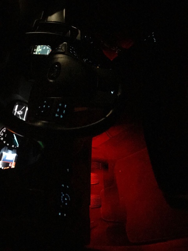

mortnizer schrieb: und wieder ein Update... Rote Fußraumbeleuchtung ... Farbe kann man umstellen, ob es bei rot bleibt weiß ich noch nicht.
Cheers Beers,
Martin
Hallo!
Hast du einen Link zu Fußraumbeleuchtung?
