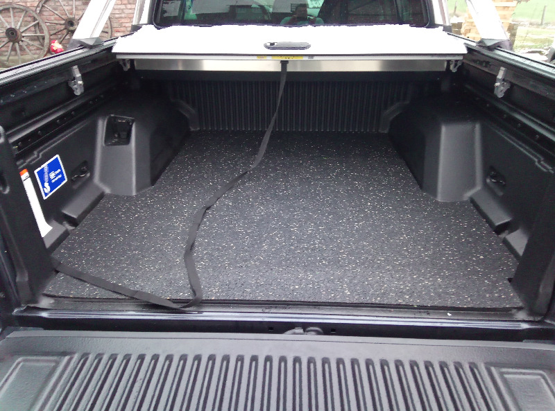

Die Ladefläche habe ich mit 6 mm Antirutschmatte ausgelegt.
Jetzt werde ich mal abwarten wie dicht das Rollo tatsächlich ist,
oder ob ich die Wasserrinnen freilegen muß.
Als nächstes ist eine Staukiste geplant.
Am besten eine die ich von hinten beladen kann ohne das Rollo
zu öffnen.
Zum Schnellbefestigen an den Schienen oder durch einen Spanngurt
und gleichzeitig leicht an zwei Griffen/Gurten rauszuheben.
Mal sehen ob ich was passendes aus Alu finde!

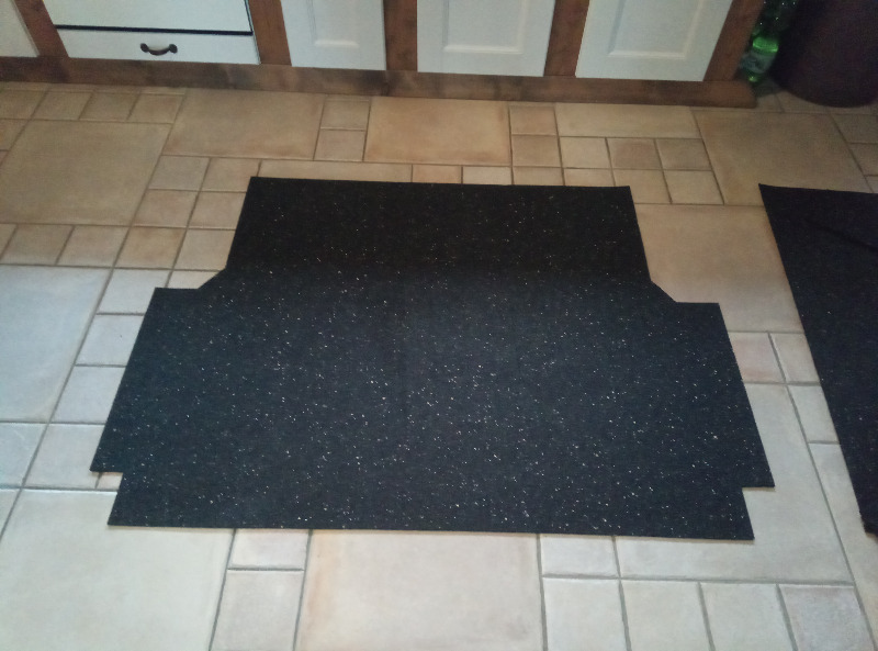

Hi Helmut.
Die ist leider gestückelt.
Das große Teil (Bild) und dann noch ein 40 cm Streifen
zwischen den Radkästen.
Habe ich mir von einem Arbeitskollegen aus Chemnitz mitbringen lassen.
Der hat's hier her:
Baustoffhändler ProBau Chemnitz.
(Gehört zur Hagebau Gruppe, daher sollte es die matten auch bei anderen
Hagebau Baustoffhändlern geben)
Nennt sich da allerdings :
Bautenschutzmatte 2000 x 1000 Dicke 6 mm
Preis ca. 11 Euro
Der Preis hat mich sehr erstaunt,
denn in der Bucht liegen die mindestens dem Fünffachen!

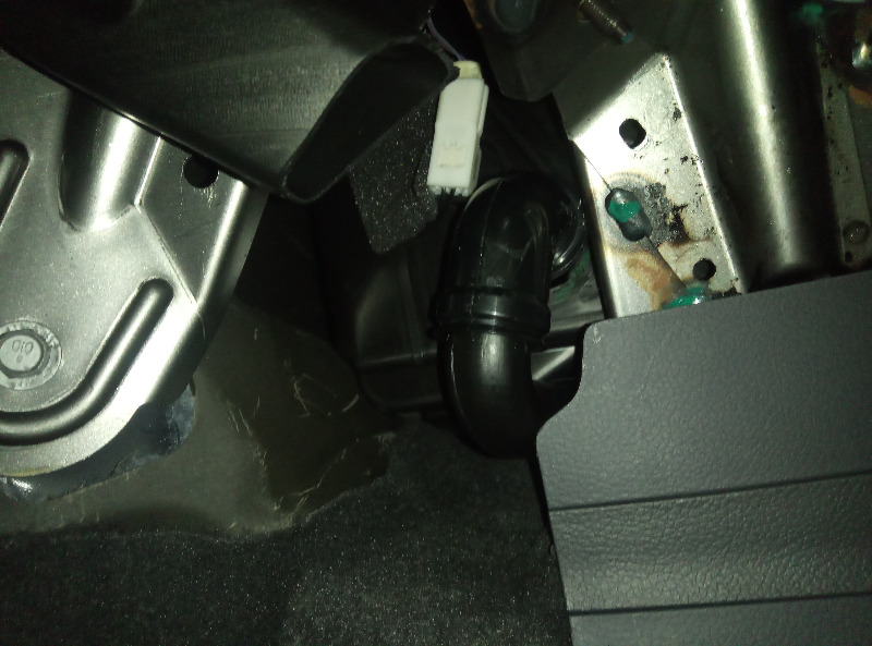

Aus gegebenem Anlaß möchte ich da noch einmal darauf eingehen.
Ich bin nämlich garnicht zu dumm für das, zugegeben verwirrende,
Lüftungssystem des Ranger.
Nach genauerer Ursachenvorschung,
irgendwie muß ja auch auf der Fahrerseite warme Luft
an die Füße zu bekommen sein,
habe ich das Problem gefunden.
An der linken Seite des Heizungs- Gebläsekastens
kommt der Stutzen für die kalte Luft des Kühlfaches
in der Mittelkonsole heraus.
Der ist mit dem Rohr zu jenem Fach, welches unter
die Mittelkonsole durchgeführt wird verbunden.
Leider passt das bei mir nicht zusammen.
Daher immer die kalte Luft direkt auf die Füße!
Ich kann drücken und schieben, ich bekomme das Rohr
nicht weit genug nach hinten.
Das kann also schon bei der Montage nicht gepasst haben.
Da frage ich mich ernsthaft was das für ein Penner war!
Passt nicht...ok, dann lassen wir das mal so hängen.
Jetzt steckt erstmal ein Socken in dem Loch bis ich mal
rausbekommen habe wie ich die Konsole ausbauen kann.
Habe leider noch keine Explusionszeichnung gefunden.
