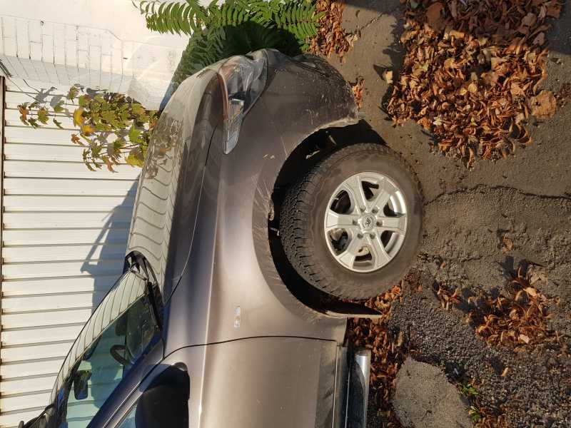

Moin!
Ich hänge mich gleich mal mit meiner ertsen Frage hier dran
Meinen Fullback habe ich umbereift.
Die orginalen 245/65 17 sind 245/75 17ern gewichen.
Soweit sind nahezu alle bürokratischen Hürden genommen...
... naja fast.
Tachoprüfung und Felgengutachten waren nicht das Problem.
Auch der Termin beim TÜV war schon fast reine Formsache, Freigängigkeit ist gegeben und Abdeckung auch, zum Ende der Abnahme fehlte mir ein Schrieb vom Reifenhersteller auf dem bestätigt wird das ich den 245/75 17 auf einer 8,5" breiten Felge fahren darf (im Gutachten der Felge steht ganz klar der 245/65er drin) aber halt nicht genau die Größe die montiert ist.
Auf die Nachfrage beim Hersteller via Telefon bekam ich leider keine wirkliche Antwort.
Via Mail hatte ich bis jetzt kein Glück, bzw ich warte noch auf irgendeine Antwort.
Aber vielleicht kann mir hier einer helfen...
Hat einer von euch vom Bf Goodridge AT2 in der Größe 245/75 17 eine Freigabe vom Hersteller un diese auf eiener 8,5" breiten Felge zu fahren?
Die Felgen sind Avventura von Diewe Wheels
www.diewe-wheel...05278
Vielen Dank im Vorraus
Bernd-Christain
Ps.: das TÜV-Gutachten ist fertig, ich muss nur den Schrieb vorlegen und bekomme es ausgehändigt für die Eintragung.

Hej Bernd-Christian,
das sieht nicht gut aus.
Du wirst vermutlich vom Reifenhersteller keine Freigabe bekommen, da der Reifen für Felgen der Größe 6,5 bis 7,5 Zoll gebaut wurde.
Siehe hier:
www.offroadreif...2.php
Der 245/65 ist für 7 bis 8,5 Zoll:
nochmal ich,
geh nochmal zum Prüfer und zeige ihm diesen Reifen:
Vielleicht hast du mit diesem mehr Glück.
Hast dann halt einen Satz Reifen zuviel.
