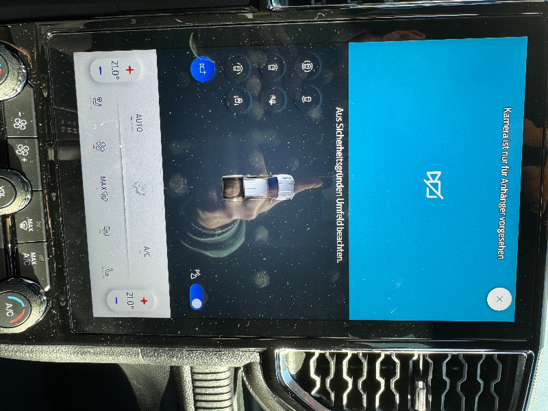

28 Mär 2025 10:56 #16
von Skipper_H
Ranger Wildtrak 3.0 V6
Skipper_H antwortete auf Anhängerrückfahrkamera
Hallo Adrian,
so lange das Auto Garantie hat wollte ich ein zergen und zusammen setzen vermeiden!
Diese Meldung siehe Anhang finde ich Kurios?
Alex
Alex
