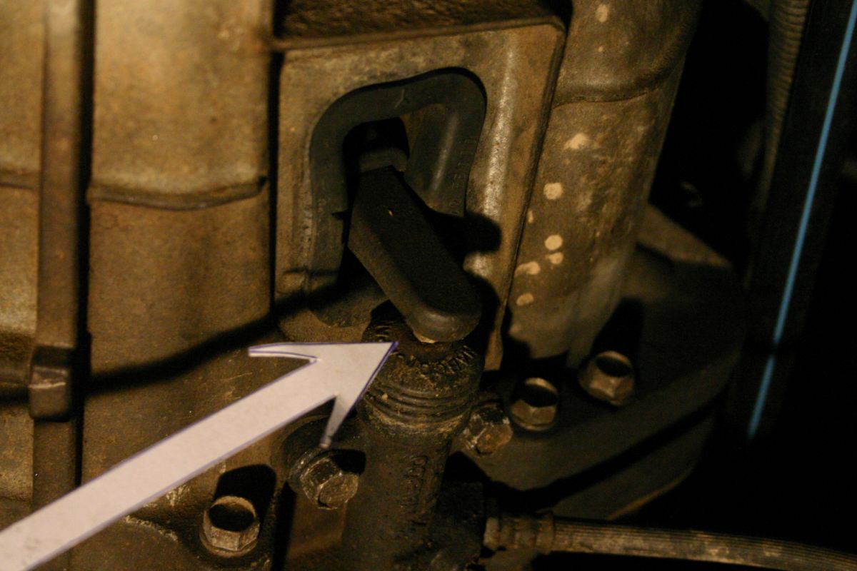

Schritt 1: Am hinteren Ende des Partiklefilters zwei Steckverbindungen von zwei Sensoren (weißer Pfeil) mit einer Holzlatte zum Lösen aus der Verankerung nach oben schieben, sie sind nur auf Blechnasen aufgesteckt. Die Steckverbindungen lösen. Das ist einfacher gesagt, als getan. Mit einem kleinen Schraubenzieher als Hilfe und viel Fummelei habe ich es geschafft, Wer solche Verbindungen schon öfter gelöst hat, weiß, wo er drücken oder den Schraubendreher ansetzen muss. Ich wusste es nicht.

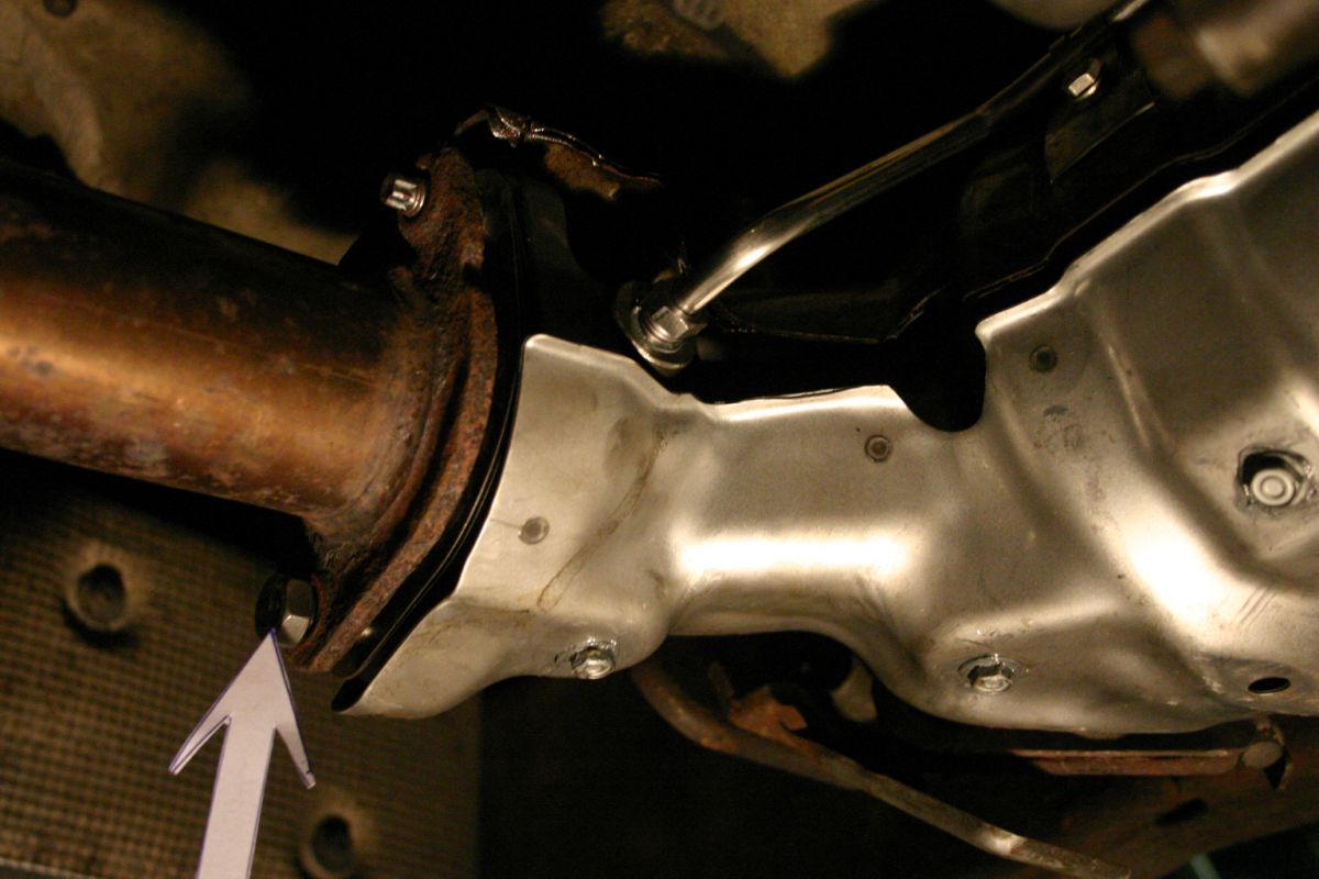

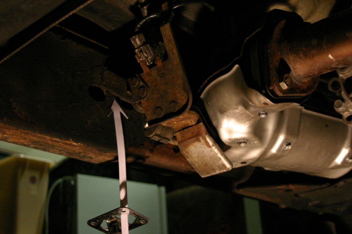

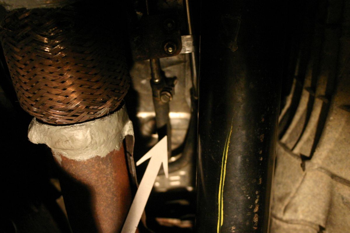

Schritt 2: Dort, wo der weiße Pfeil hinzeigt, ist die hintere Halterung des P.-Filters mit zwei Schrauben am Leiterrahmen angeschraubt. Bild 3: dort, wo der weiße Pfeil zeigt, kommt man mit einer Verlängerung an der Ratsche zu diesen beiden Schrauben. Schrauben herausdrehen und in eine Schachtel tun, einen Zettel (Pappe) beschriften und dazulegen, damit später die Schrauben (und Teile) nicht verwechselt werden können.!! Die Halterung mit dem Gummi wird erst später vom P. Filter getrennt, wenn dieser abgebaut ist.

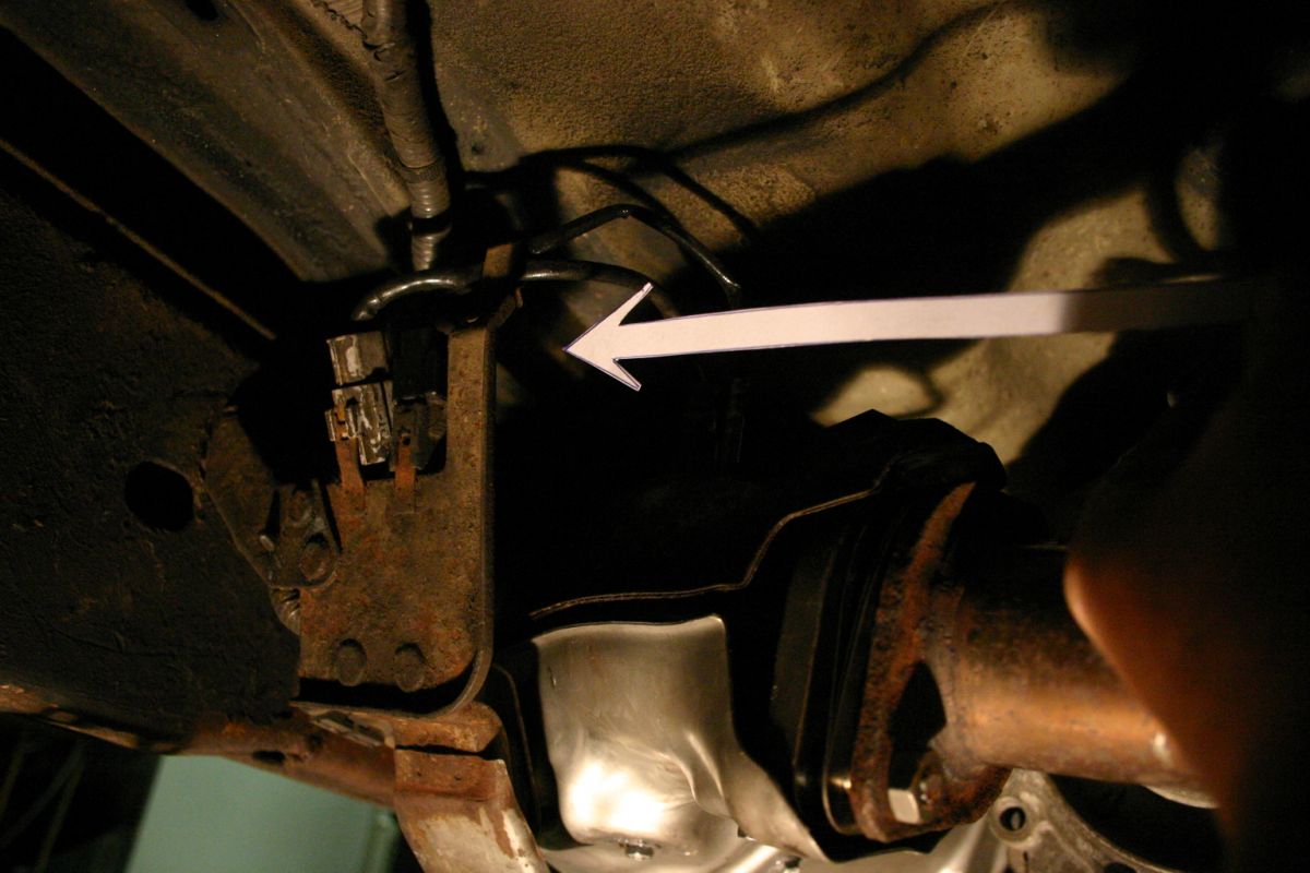

Schritt 4: Hier (Pfeil) sitzt ein weiterer Stecker eines Sensors. Ich hatte die Halterung abgeschraubt, um die Steckverbindung zu lösen und zu trennen. Nötig ist das nicht, wenn es Ihnen gelingt, die Steckverbindung an Ort und Stelle zu trennen.

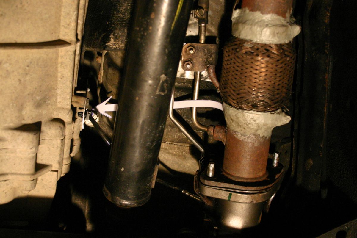

Falls nur der Katalysator ausgebaut werden soll, muss möglicherweise der P.- Filter nicht abgebaut werden. Es könnte genügen, das Zwischenrohr, das in der Mitte einen flexiblen Bereich aufweist, abzubauen. Allerdings müsste der Flansch dieses Zwischenrohres auch vom P.-Filter und natürlich vom Kat (drei Muttern ) gelöst werden. Dann müsste der P.-Filter so weit nach hinten gezogen werden, dass das Zwischenrohr herausgenommen werden kann. Ich bin mir nicht sicher, ob die Gummiaufhängung des P. –Filters so viel hergeben. Falls die Stehbolzen abgetrennt werden müssen, weil die Muttern sich nicht lösen lassen, muss der P.-Filter allerdings sowieso raus.
Man könnte den Kat auch nach oben herausnehmen, das erfordert allerdings noch viel mehr Arbeit, denn dann muss unbedingt auch vorher der Turbolader abgebaut werden. Soll der Turbolader sitzen bleiben, kann der Kat nur nach unten herausgenommen werden.

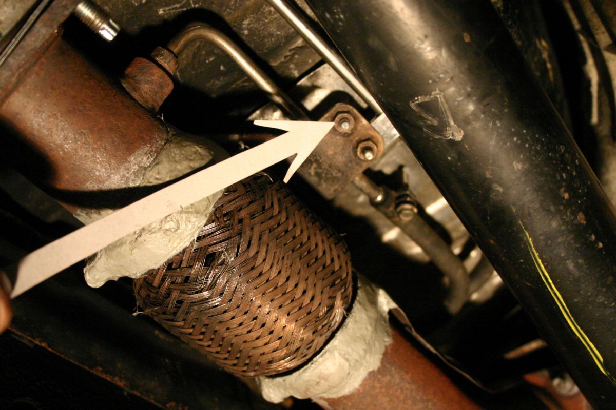

Schritt 1: Drei Muttern lösen und Zwischenrohr mit Flexiblem Bereich abnehmen ( siehe auch vorherigen Text)
Schritt 2: Querträger abbauen, rechts und links je 2 Schrauben lösen, Querträger herausnehmen, Oder Alternative:

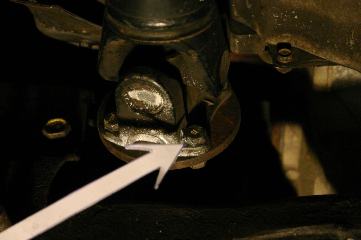

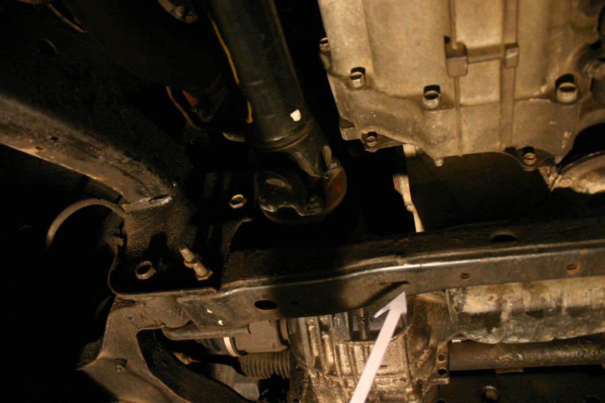

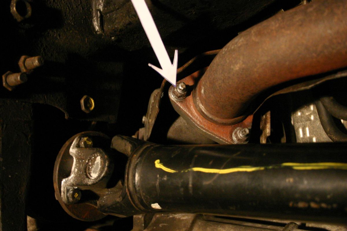

Anschließend müssen die 4 Muttern des Kardangelenkes der Antriebswelle für das Vorderradgetriebe gelöst werden, weil sonst der Kat nicht nach unten herausgenommen werden kann. Diese Arbeit hatte ich gemacht, ohne den Querträger herauszunehmen. Da man an die vier Muttern der Schrauben des Kardangelenkes sehr schlecht heran kommt, würde ich empfehlen, den Querträger zu lösen! Unbedingt nötig ist das allerdings nicht, falls Sie bessere Schlüssel zur Verfügung haben, als ich sie hatte. Auf jeden Fall muss die Welle dort am Gelenk abgeschraubt werden.
Schritt3: Die Muttern des Kardangelenkes der Welle lösen, in eine separate Büchse, beschriften. Oder an der Welle belassen.

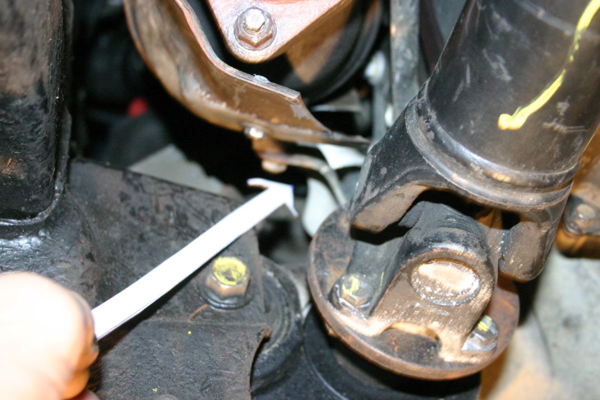

Schritt 4: Die Welle zur Fahrzeugmitte schwenken und hier (Pfeil) an dem Schalthebel mit Draht o. ä. anbinden, damit sie aus dem Wege ist.

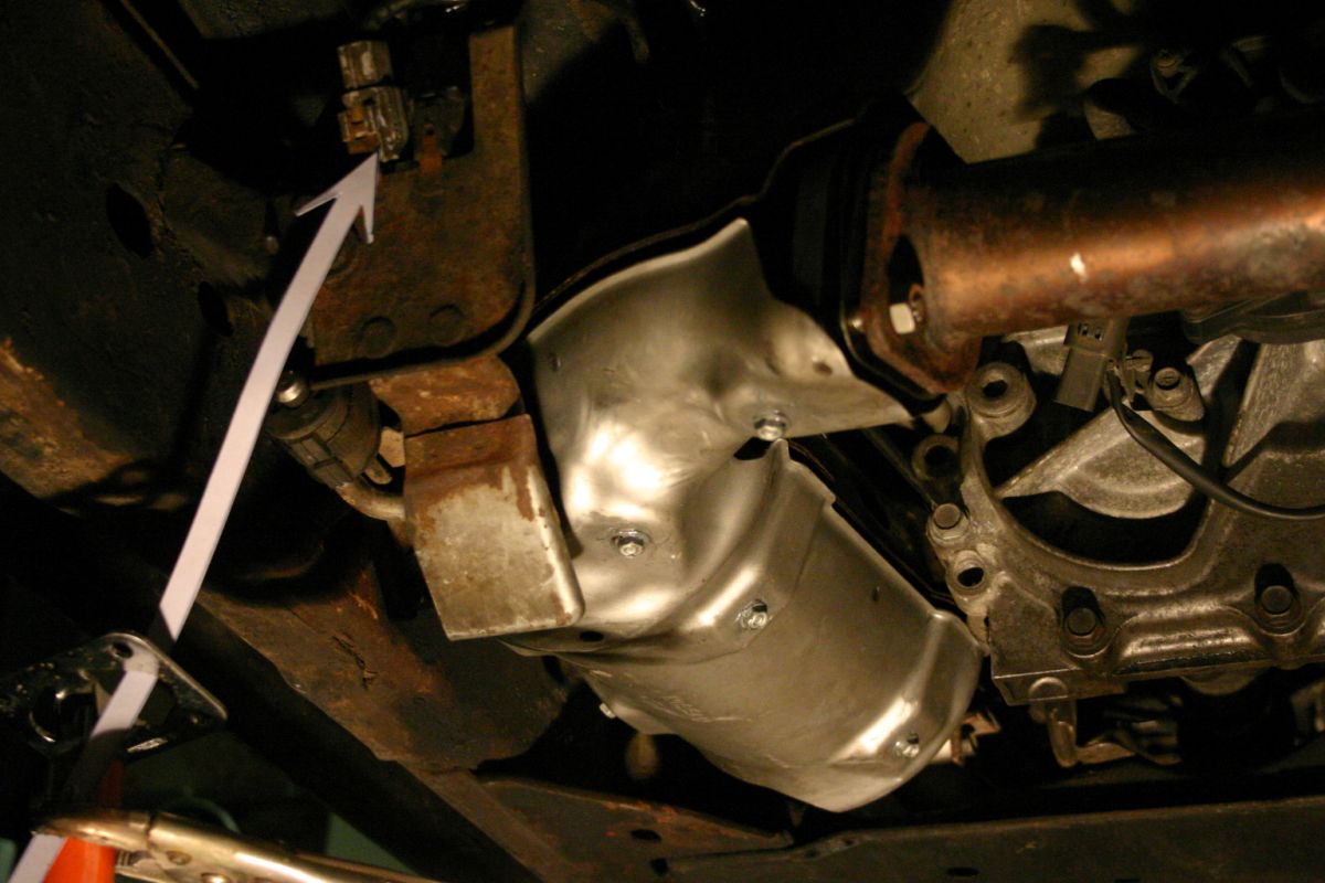

Schritt 5: Die beiden unteren Halterungen des Katalysators vollständig entfernen. Vorher unbedingt, mit einem Filzstift oder Farbe, die Lage der beiden Halterungen markieren, evtl. Fotos machen, Hilfreich für die spätere Montage. Schrauben in einer separaten Büchse aufbewahren und kennzeichnen.

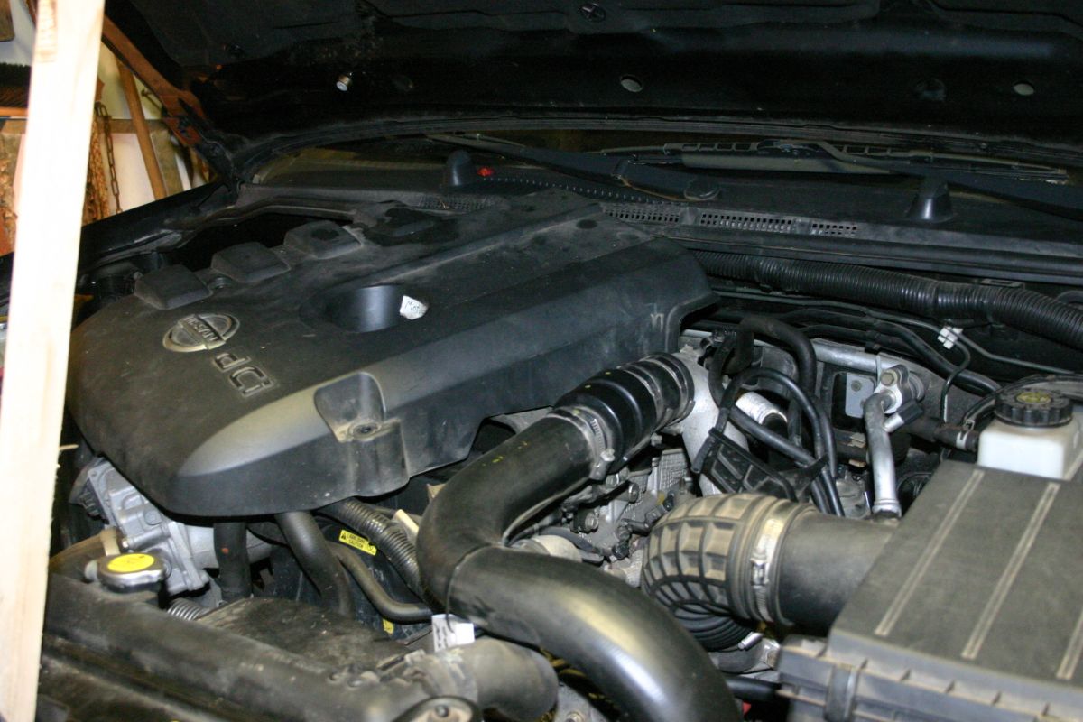

Schritt 6: Jetzt geht es nach oben. Motorhaube öffnen und die große schwarze, viereckige Abdeckung lösen. Nach Entfernen der zwei sichtbaren Schrauben das Kunststoffteil kräftig nach oben ziehen, dann löst es sich aus zwei schraubenähnlichen Stiften, es sitzt dort nur in einer gummierten Halterung.

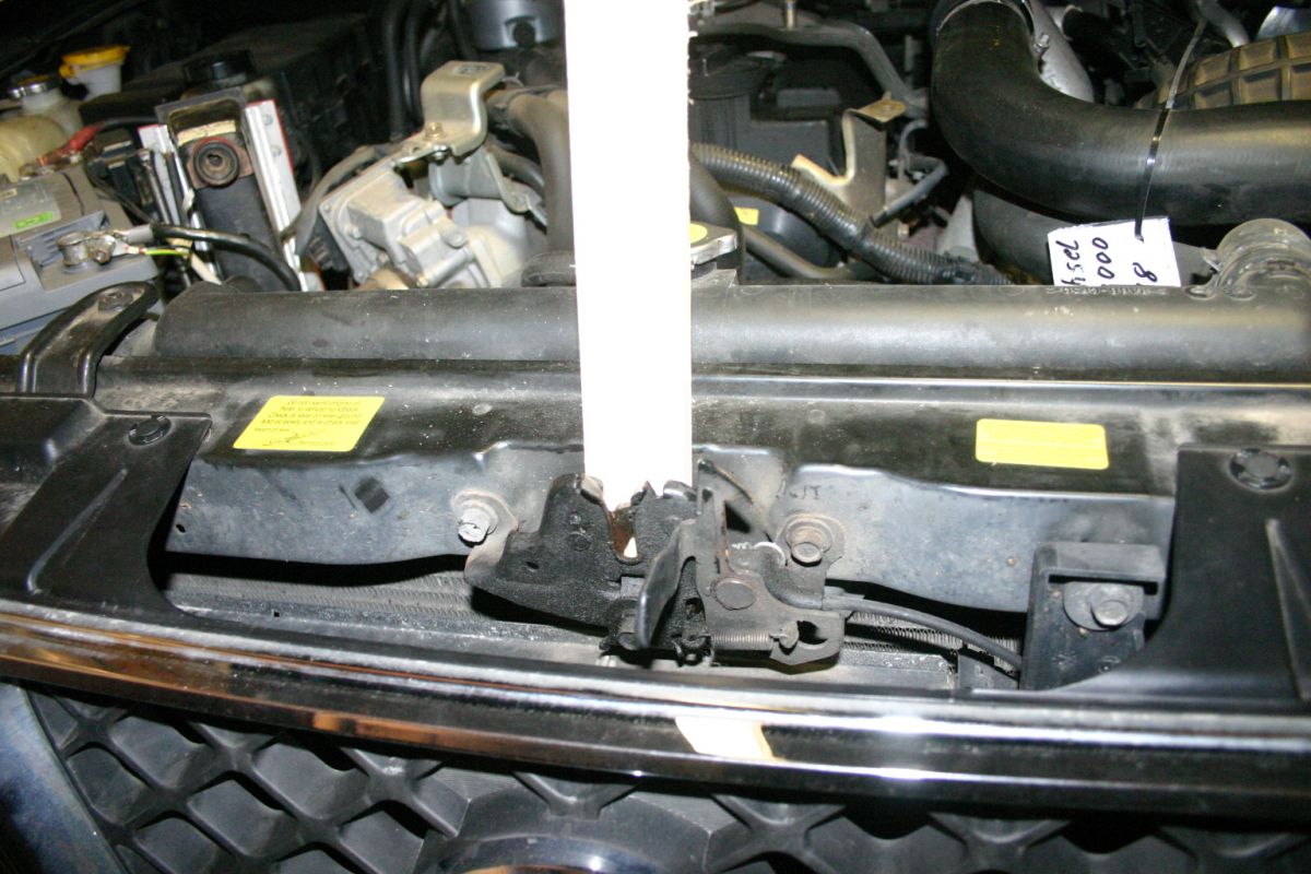

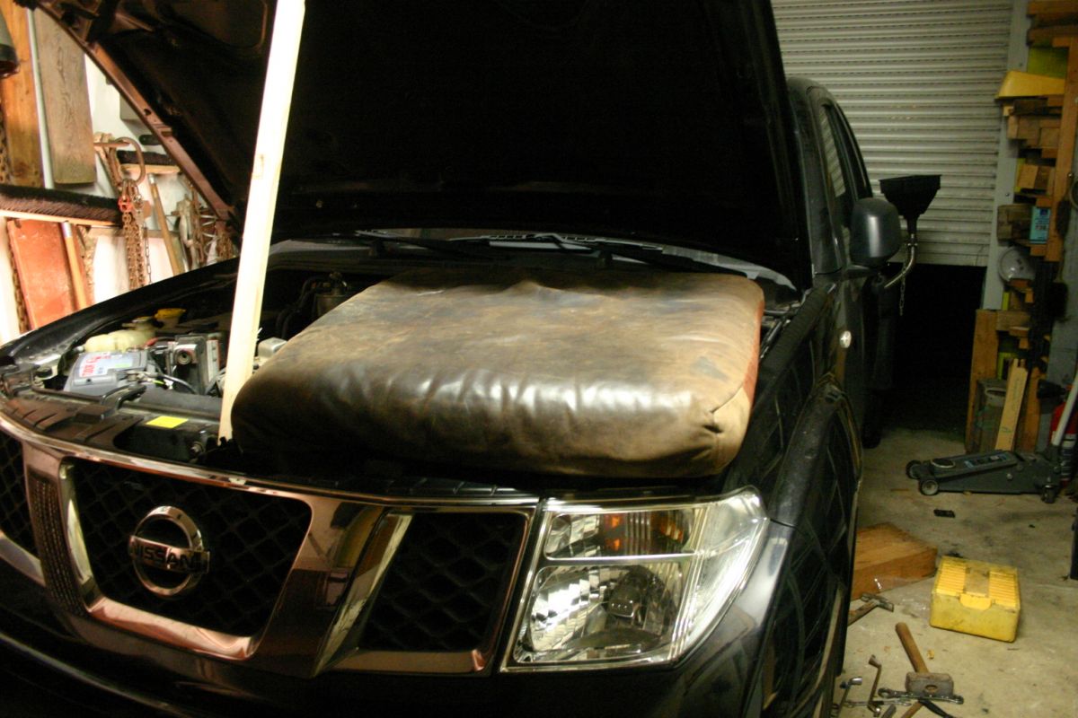

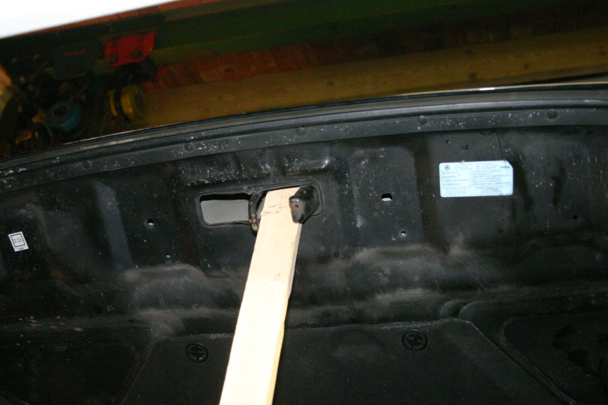

Schritt 7: Motorhaube von der Originalstütze lösen, nach oben drücken und mit einer Holzlatte von 1,20 m Länge , Querschnitt nicht größer als 50 X 20 mm (evtl. geht auch ein auf Länge abgesägter Besenstiel) abstützen. Die Holzlatte muss in die Vertiefungen passen (sieh Fotos) sonst bauen Sie eine Mausefalle! Sehr gefährlich, denn die Motorhaube wiegt einiges.
Schritt 8: Ein großes, stabiles Kissen oder Schaumgummi muss her und wird auf den Motor gelegt. Darauf kann man sich knien, sonst kommt man nicht richtig an die zu lösenden Schrauben.

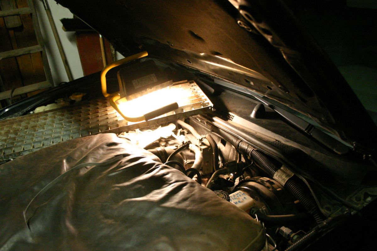

Schritt 9: Man sieht auf dem Bild Nr. 23, dass ich eine Arbeitslampe im Motorraum auf ein Metallrost gelegt habe, um eine Ablagefläche für die Lampe zu haben und gleichzeitig mehr Abstand zu Bauteilen des Motors, denn die Lampen sind recht warm. Auf jeden Fall brauche Sie vernünftiges Licht für die Arbeiten im Motorraum. Eine gute Kopflampe dürfe es vielleicht auch machen. Eine normale Arbeitslampe strahlt zu wenig in den Motorraum hinein

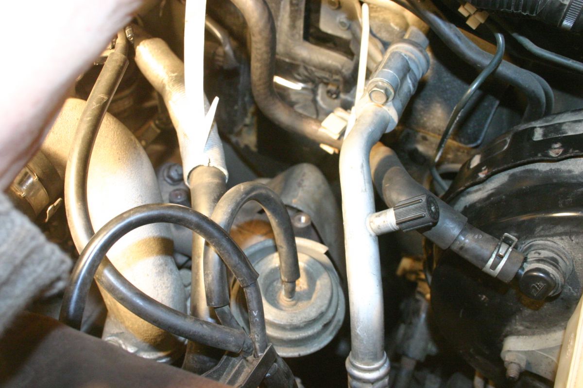

Schritt 10: Die Schellen dieser beiden Schläuche (Pfeile) lösen, Schläuche jeweils einseitig abziehen und so hinbiegen und fixieren, dass sie nicht im Wege sind.

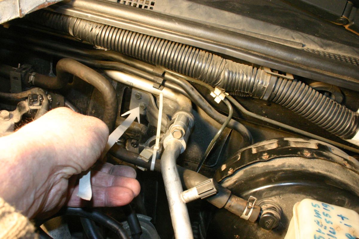

Schritt 11: Zwei Schrauben einer Rohrhalterung lösen, die Halterung lässt sich zwar nicht entfernen, aber sie ist wenigstens etwas beweglich und kann ein wenig nach oben oder zur Seite gedrückt werden, wo sie weniger bei der weiteren Demontage stört.

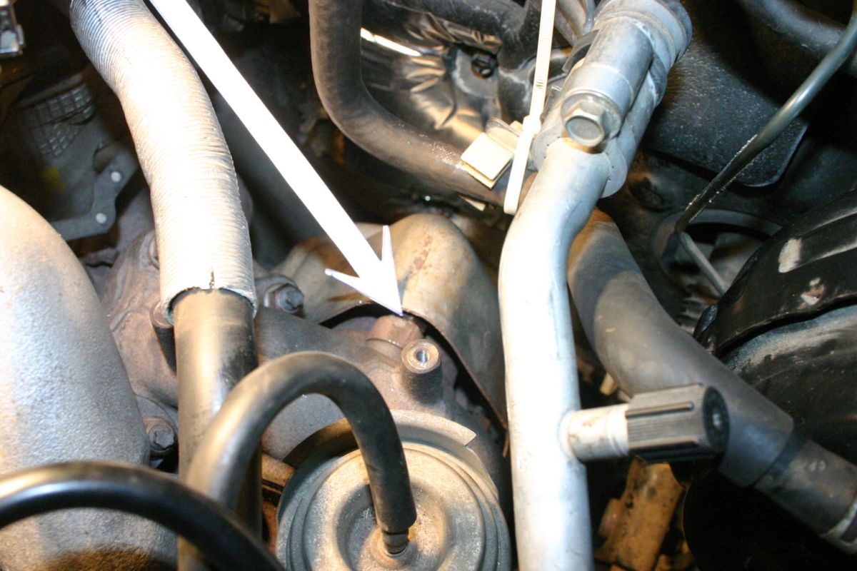

Dieses Blech kann und braucht man nach dem Lösen der 4 Schrauben nicht herausnehmen! Es wird nach dem Lösen und Entfernen der Schrauben nur so weit nach hinten gedrückt, dass man an die 3 Schrauben herankommt, mit denen der darunter liegende Krümmer an den Turbolader angeschraubt ist.
Schritt 14, Bild 27: Wenn dass Hitzeschutzblech (Siehe Schritt 28) losgeschraubt ist, kann es nach hinten gegen die Wand gedrückt werden. Herausnehmen lässt es sich nicht. Nun wird der Krümmer, der den Turbolader mit dem Katalysator verbindet, sichtbar. Er ist mir drei Schrauben angeschraubt. Wenn diese drei Schrauben gelöst und entfernt sind, fällt der Turbolader mitsamt dem noch angeschraubten Krümmer nach unten heraus. Daher ist es sinnvoll, wenn gleichzeitig eine Person unter dem Auto den Katalysator fest hält und ihn nach unten herausnimmt. Das lose Hitzeschutzblech muss ggf. dabei etwas bewegt werden. In ausgebautem Zustand dann den Krümmer von dem Katalysator abbauen.
