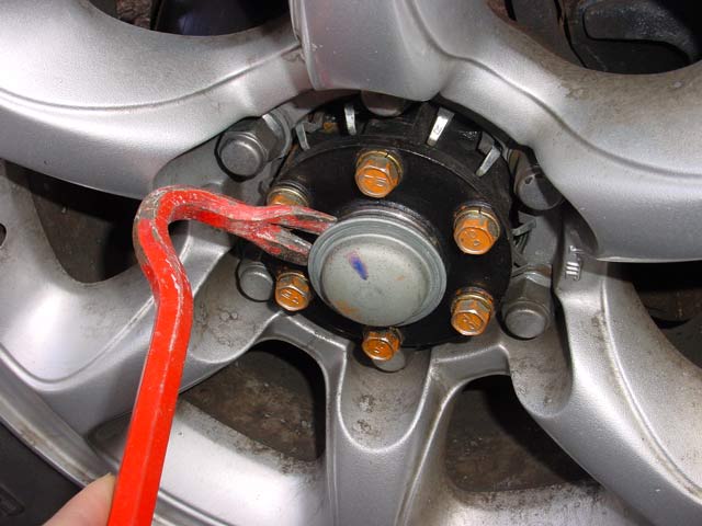

Montagebericht von AVM Freilaufnaben am Mitsubishi L200: Der Einbau von Freilaufnaben ist z.B. beim Mitsubishi L200 einfach und schnell erledigt. Benötigtes Werkzeug: Rätschenkasten, großer Schraubendreher, Fühlerlehre, Satz Distanzringe Als erstes muss die Fettkappe entfernen werden, welche nur aufgesteckt ist. Das geht am besten mit einem kleinen Nageleisen oder auch einem großen Schraubendreher. |
