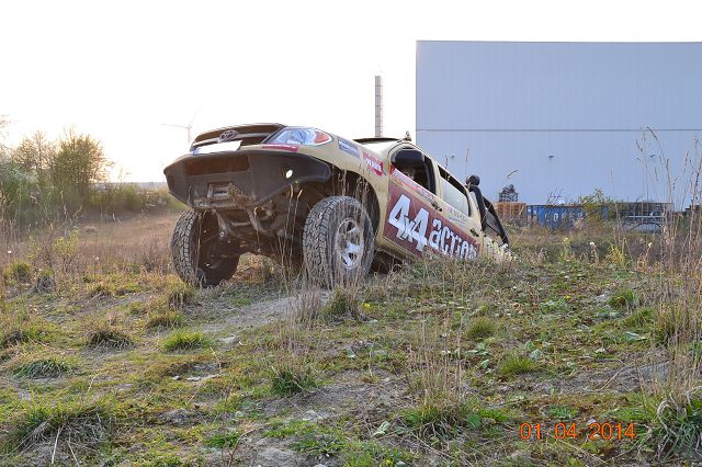

Hallo Leute,
ich hab jetzt auch keinen originalen Toyo mehr. Im April hab ich ein Fahrwerk und andere Reifen montiert.
Fahrwerk Old Man Emu mittel
Reifen BFG 265/70 R 17
Felgen Dotz 7x17
Umbauzeit etwa 4h
Der Wagen ist um 80mm empor gestiegen.
Da ich viel mit Anhänger fahre musste ich den Kugelkopf gegen einen höhenverstellbaren austauschen.
Der Tacho hat jetzt bei 160kmh nur noch 3 kmh Abweichung. Vorher 12.
Der fährt sich jetzt absolut klasse. Unebenheiten in der Straße schluckt das Fahrwerk einfach super. Bei uns gibt es ja jede Menge kaputte Straßen.
Und die Verschränkung ist auch klasse.
Die Reifen sind keine Spritsparwunder, bringen mich aber dafür überall hin wo ich hin will und sehen dazu noch klasse aus.
LG
Andre
