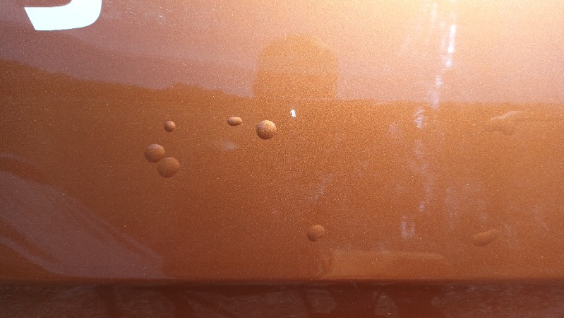

Hallo Werte Fordfreunde,
ich habe mal einen mir etwas schleierhaften Schaden an meinem Ranger gefunden.
Zur Vorgeschichte:
Das Fahrzeug habe ich 2019 als Neuwagen erworben, mit der 8 Jahre Garantie Verlängerung. Alle Durchsichten, Services wurden original von einer zertifizierten Ford Werkstatt gemacht.
Das Fahrzeug hatte 2021 leider einen kleinen Unfall, wodurch die Heckklappe neu lackiert wurde.
Ich habe heute festgestellt, dass sich auf dem Lack mehrere Blasen bilden. Diese sind eher weich, keine Körner oder Rostanzeichen.
Was genau kann hier die Ursache sein? Hat die Werkstatt damals unsauber gearbeitet? Wie genau sollte ich hier vorgehen? Ich schätze mal Garantieansprüche werde ich keine haben diesbezüglich bei Ford, da Werkstattbindung damals durch die Versicherung für die Reparatur vorgegeben war und in der Werkstatt wohl auch nicht, da es schon zu lange her ist?
Ich bitte um konstruktive Meinungen und Aussagen und Erfahrungen , alle anderen darum sich ihre Energie zu sparen.
Beste Grüße
Vielen Dank.

14 Aug 2026 11:27 #2
von MAB
MAB antwortete auf Blasenbildung unterm Lack
auf dem Bild sieht es so aus, als ob sich der Lack von der Oberfläche gelöst hat und nun, da luftdicht, durch die große Hitze Blasen entstehen. Hier ist wohl vor dem Lacken nicht richtig gereinigt worden.
Ich würde es erst mal beobachten und die Blasen auf keinen Fall aufstechen.
Alternativ bleibt wohl nur die Neulackierung.
MAB

14 Aug 2026 13:00 #3
von Singerz
Singerz antwortete auf Blasenbildung unterm Lack
Bin ich richtig in der Annahme, dass sich in den Luftblasen auch Kondenswasser bilden könnte, was zu Rost führt?
