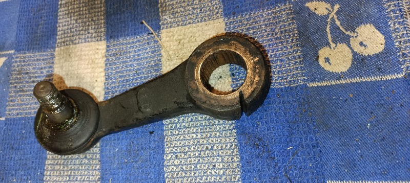

Hallöchen,
ich bekomme den Lenkstockhebel nicht von der Verzahnung. Die 22er Mutter war kein Thema den Hebel von der Welle zu bekommen , da bin ich bisher gescheitert.
Ich hab Tage vorher reichlich Rostlöser drauf gesprüht, später mit erhitzen und Kältespray gearbeitet. Schläge von oben, so gut man rankommt, haben nichts bewirkt.
Bevor ich mit der Flex dran gehen, hat hier vielleicht jemand einen Lösungsvorschlag?
Gruß Reinhard
2,4-l-D-4D 150 PS Bj 2019

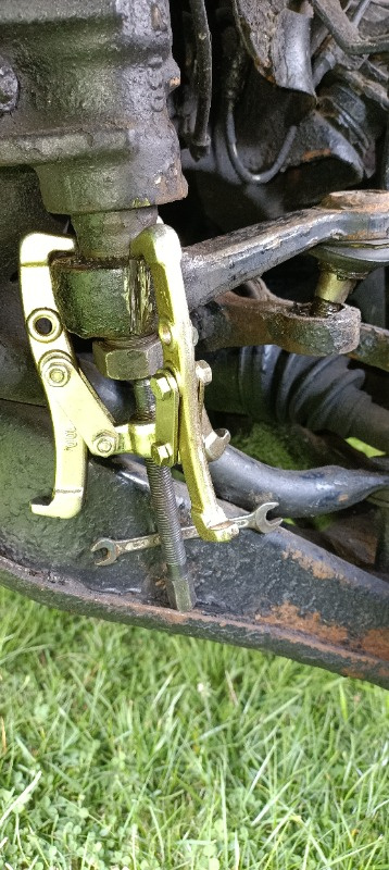

10 Jul 2026 21:44 #2 von OffRoad-Ranger
OffRoad-Ranger antwortete auf Lenkstockhebel wechseln
wenn der neue Hebel schon da liegt,
dreimal die Flex ansetzen, bis kurz vor die Verzahnung, dann bringt du ihn mit einem guten Abzieher herunter.
So hab ich das zumindest gemacht.

10 Jul 2026 21:46 #3 von OffRoad-Ranger
du schreibst, "später mit erhitzen"
Mit Schweißbrenner, oder nur erwärmt?

Normalerweise gibts zwei Möglichkeiten.
Entweder ein Abzieher oder es gibt ein Werkzeug ähnlich einem Meißel. Ist aber vorne gegabelt. Kenne leider den Fachbegriff nicht.
Falls du einen schmalen Meißel hast, könntest du versuchen, den anzusetzen und ein paar beherzte Schläge.
Ein Abzieher wäre natürlich besser.
Schön vorspannen und falls nötig, auch ein paar Hammerschläge....

10 Jul 2026 22:27 #6 von harzmazda
harzmazda antwortete auf Lenkstockhebel wechseln
OffRoad-Ranger schrieb: Servus,
Nur mit der Lötlampe. Und immer wieder Rostlöser nahe am Flammpunkt und dann Kältespray auf die Welle.

10 Jul 2026 23:12 #8 von harzmazda
Iron schrieb: Hallo, ich glaub das heisst Kugelgelenkausdrücker oder so. Ist auf der einen seite wie eine Gabel und auf der Gegenseite flach. Das setzt man an und dreht an einer schraube, dann geht das raus.
Mfg Iron
Gute Idee, nur ist die Gabel zu klein. Der Durchmesser vom Kugelgelenk ist wesentlich kleiner.
Allerdings hatten ich bei Aldi Express mal was in der Bauform universal gesehen.... finde es nur nicht mehr.
10 Jul 2026 23:17 #9 von OffRoad-Ranger
Lötlampe reicht da nicht, ich hatte da auch schon so manches Mal keine Chance, trotz schwerem Kukko-Abzieher.
Also Acetylen/Sauerstoff-Brenner oder Flex!

22 Jul 2026 11:39 #10 von harzmazda
Moin, danke für dein Tipp und Zuspruch zur Flex. Bin bei Gewalt immer ein bisschen zögerlich.
Das Teil ist gewechselt und ging tatsächlich nicht ohne Flex ;)
