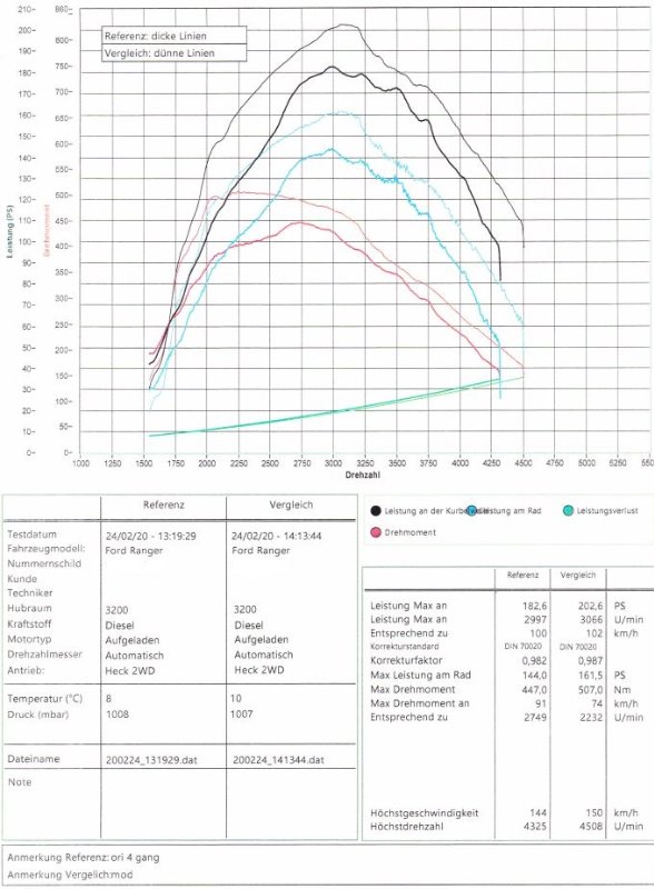

Hi Dennis,
ich habe Erfahrungen, und zwar sehr gemischte.
Die Kennfeldoptimierung bei meinem 2017 Ranger 3,2 Auto habe ich vor 6 Wochen machen lassen.
Ergebnis:
Der Ranger wurde in der Spitzenleistung auf lediglich 3PS über Nennleistung angehoben, also 203PS. Zur Erklärung: kaum ein Ranger hat wohl die angepriesenen 200 PS. Realistisch sind wohl ca. 175PS, meiner lag sogar leicht darüber.
Das Drehmoment wurde ausgehend von 447Nm bei 2.750Nmauf 507Nm bei 2.250U/min angehoben, sprich 60Nm mehr in der Spitze, aber über 150 Nm mehr bei 2.000U/min.
Damit bin ich motorseitig sehr zufrieden. Untenrum deutliche spürbar und vor allen: bei gleicher Fahrweise -1L/100km.
ABER:
der Ranger hat jetzt die Angewohnheit, ab 145km/h vom 6ten in den 1ten Gang zu schalten. Das hat das Getriebe bisher ca. 5 Mal überlebt. Mehr Glück als Verstand.
Jetzt versuche ich verzweifelt, unter Zuhilfenahme meiner wirklich sehr guten Ford-Werkstatt dieses Problem zu lösen. Auch verschiedene Telefonate mit Spezialbetrieben haben bisher nichts gebracht.
Der Tuner ergeht sich in Widersprüchen und sieht sich ausser Stande, per Ferndiagnose den Ranger zu heilen. Während der Massnahme hat er u.a. die Eingriffe in die Getriebesteuerung hervorgehoben, jetzt hat er angeblich nichts am Getriebe verändert...
Fazit:
Motor top, Getriebe grosse Kacke.
Wenn wir am kommenden Montag das Problem nicht lösen können, erfolgt das Zurücksetzen auf original-Mapping.
Ich bin Ingenieur und mir des Risikos und des Nutzens bewusst, mit einem derartigen Problem habe ich aber nicht gerechnet.
Schön, dass der Ranger allen Unkenrufen zum Trotz, ein derartig strapazierfähiges Wandlegetriebe besitzt.
Alles Gute bei Deiner Entscheidung, Dennis!
Gruss
Richard

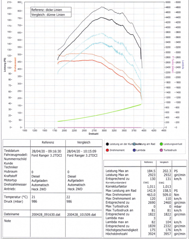

Nachtrag,
habe mit Hilfe meines FFH die angelernten Getriebedaten löschen lassen, das Getriebe neu angelernt, neue Motorsoftware upgedatet (Schwein gehabt, dass Ford gerade ein neues Release herausgebracht hat, sonst wäre ich richtig gekniffen gewesen, denn Downgrade oder Wiederaufspielen funktionieren bei Ford nicht ohne Weiteres!, Neues OBD-Tuning machen lassen.
Ergebnis: läuft unter 2000 spürbar druckvoller (bei Regen mit BF Goodrich AT dauernd im Drift, was teilweise nervt...) Bis 3500 mehr Druck. Überholhol-Sprints machen jetzt Spaß. Die teigig zähe Trägheit ist weg.
Getriebeprobleme ebenfalls verschwunden.
Leider Verbrauch nur noch -0,5L..
Aktuelle Daten gem. Diagramm.
Zum Thema Leistung generell:
die 3,2 2AB sollen alle max. 185PS an der KW haben, Tuning nennenswert über 200 PS OHNE erhebliche und kostspielige Eingriffe nicht möglich.
Gruß!

Es hält sich ja immer noch das Gerücht, dass die volle Leistung nur im Allradmodus anliegen würde.
PIPDblack antwortete auf Kennfeldoptimierung
Ein Test auf nem Allradprüfstand hätte gezeigt, ob im 4H-Modus die 200 PS anliegen.CrossCountry schrieb: Zum Thema Leistung generell:
