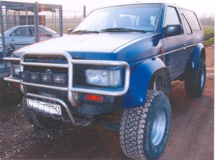

- Plotti
24 Aug 2012 23:50 #20
von Plotti
Plotti antwortete auf Laderaumabdeckung Bilder,Empfehlungen,Erfahrungen
Hallo
Habe sie gefunden bei Hansen. Sind die aber auch für Ranger 2012? Sollen ja ab Bj.1999
gehen. Die sind ja aus ALU
: Ich hatte welche aus Stahl von D&W auf mein Terrano und L200
waren super.
Link http://www.hansen-styling-parts.de/epages/63246837.sf/de_DE/?ViewAction=View&ObjectID=19350384
Kommen 100% an mein Ranger
Jörg
waren super.
Jörg
