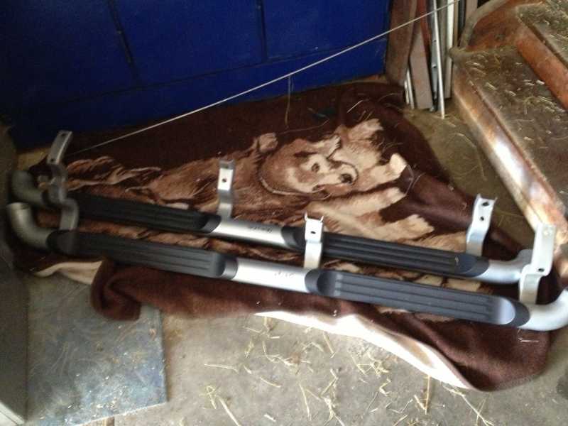

hat schon mal jemand die Abdeckung der Seitenschweller abgenommen?
Bin gerade dabei, den Chrom auf Hochglanz zu bringen und die Abdeckungen sind etwas im Wege. Weiterhin sind Anzeichen von Korrosion unter der Abdeckung zu erkennen und ich würde die Sache gerne untersuchen.
Ich habe schon versucht, die Abdeckung nach oben zu ziehen - aber es gibt Widerstand und ich kann nicht erkennen woran es liegt
Bestgruß
Vaty

Wenn die kurzen Kunststoffabdeckungen von innen gemeint die hatte ich eben runter um Zusatzkabel
zu verlegen. Sind nur geklemmt vorsichtig abziehen. Ich hoffe wir meinen die gleichen Abdeckungen.

ja genau die Abdeckung welche Ransom beschreibt meine ich. Bei unserem Ranger ist sie aber durchgängig.
Bin auf die Lösung sehr gespannt.

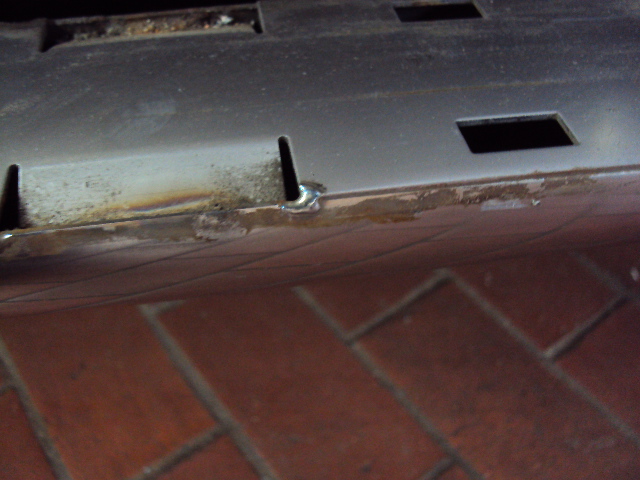

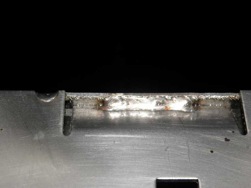

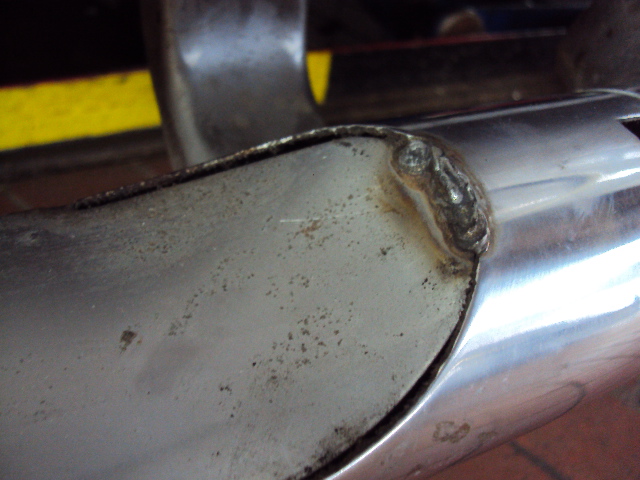

27 Apr 2014 19:17 #10
von vaty
vaty antwortete auf Seitenschwellerabdeckung
Mahlzeit
hier nun die Auflösung der Korrosionsspuren unter der Kunststoffabdeckung der Seitenschweller (sorry, die Fotos sind nicht so gut geworden)
Die Seitenschweller sind aus Edelstahl und an diversen Stellen geschweißt, bzw. beheftet. Leider hat es Ford versäumt, eine anschließende Konservierung aufzubringen. Ich hatte in meiner Lehre mal gehört (ist schon 40 Jahre her
), dass Edelstahl Schweißverbindungen gebeizt werden müssen. Erst dann sind diese Korrosionsbeständing. Ford muss wohl nach dazulernen.
Nun wurde die Korrosion entfernt und die Schweißstellen mehrfach mir Klarlack behandelt. Nun sieht es so aus:
Wie EGGE schon geschrieben hatte, sind die Kunststoffabdeckungen geklippt und gehen bei der Demontage auf jedem Fall kaputt. Entweder eine neue Abdeckung besorgen oder diese ankleben.
Bestgruß
Vaty
