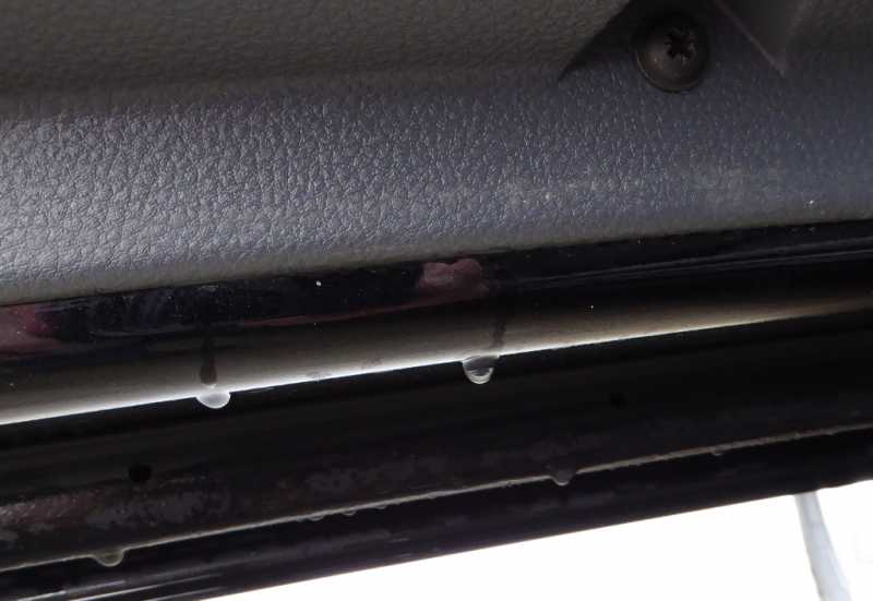

Hallo Pickup Fahrer
Es hat zwei Tage geregnet, bei euch vielleicht auch. Nun habe ich bemerkt das Wasser zwischen der Türabdeckung und dem Türblech raus tropft. Also präsiser ausgedrückt es läuft nicht es ist einfach nass, wenn ich mit dem Nagel oder einem Messer darunter gehe ist dieser dannach nass. Ich war dann in der Waschanlage und habe die Scheiben mit Hochdruck gereinigt danach sah ich die Tropfen entstehen. Ich finde es sollte dort eigentlich nicht wasser zum vorschein kommen.
Kennt jemand das Problem? und ev. die Ursache rep. die Lösung?
Danke für die Antwort!!
Gruss Beat

am untersten Blechfalz (ein Zentimeter von der untersten Türkante) sind mehrere Ablauflöcher im Türblech, diese dürfen nicht verstopft sein, damit eben das Regenwasser wieder durch die Türe unten herauslaufen kann.
Voraussetzung ist natürlich eine intakte Abdichtung zur Türinnenverkleidung hin. Diese darf nicht beschädigt sein, durch den Einbau von Lautsprechern etc.

Die Dichtung zwischen der Aussenhaut der Tür und dem Seitenfenster ist nie ganz dicht.
Daher wird zwischen die Tür und der Türpappe eine Folie geklebt. Diese sorgt dasfür das die Feuchtigkeit nicht in den Innenraum gelangt.
Die Feuchtigkeit die du siehst, läuft oben zwischen Dichtung und Seitenfenster in deine Tür, von dort aus innen in der Tür hinunter und läuft unten aus den Löchern aus der Tür wieder hinaus.
Wenn dein Auto im Innenraum nicht feucht wird, ist alles gut.

So wie das auf dem Bild aussieht, kommt das Wasser direkt an der Verkleidung heraus.
In dem Fall ist wohl die Folie unter der Verkleidung lose oder schadhaft, wenn Du noch Garantie hast reklamieren, wenn nicht Verkleidung ausbauen und kontrollieren.
Die Pappe der Verkleidung sollte nicht zu oft oder zu lange nass werden.

Hallo
Danke für die Antworten.
Habe morgen ein Termin in der Garage.
Und ja das Wasser tropft bie der Türabkleidung heraus.
Die Löcher im Blech habe ich kontrolliert die sind ok.
Der Ford Ranger ist 4 Wochen alt, Garantie kein Problem, einfach ärgerlich denn es tropft bei allen 4 Türen.
Morgen weis ich mehr werde euch auf dem laufenden halten.
